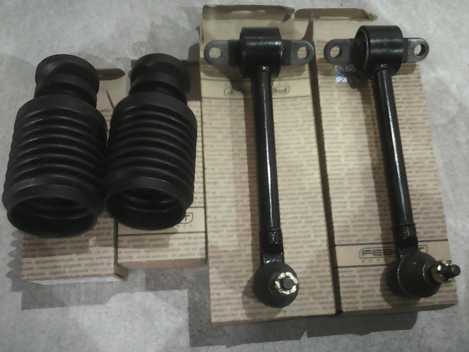

Sa 2 wersje. Przedlifty maja oslony zespolone z odbojami a polift oslony z gornymi gumami pod sprezyne. Ja robilem to w polifcie wiec odboje mialem osobno. Zobacz w moim temacie jakos na wiosne tego roku.
Ale mysle ze febest dalyby radem. Mam takie z przodu i na pewno sa lepsze niz te oslony kamoka. I sa zespolone wlasnie z odbojami

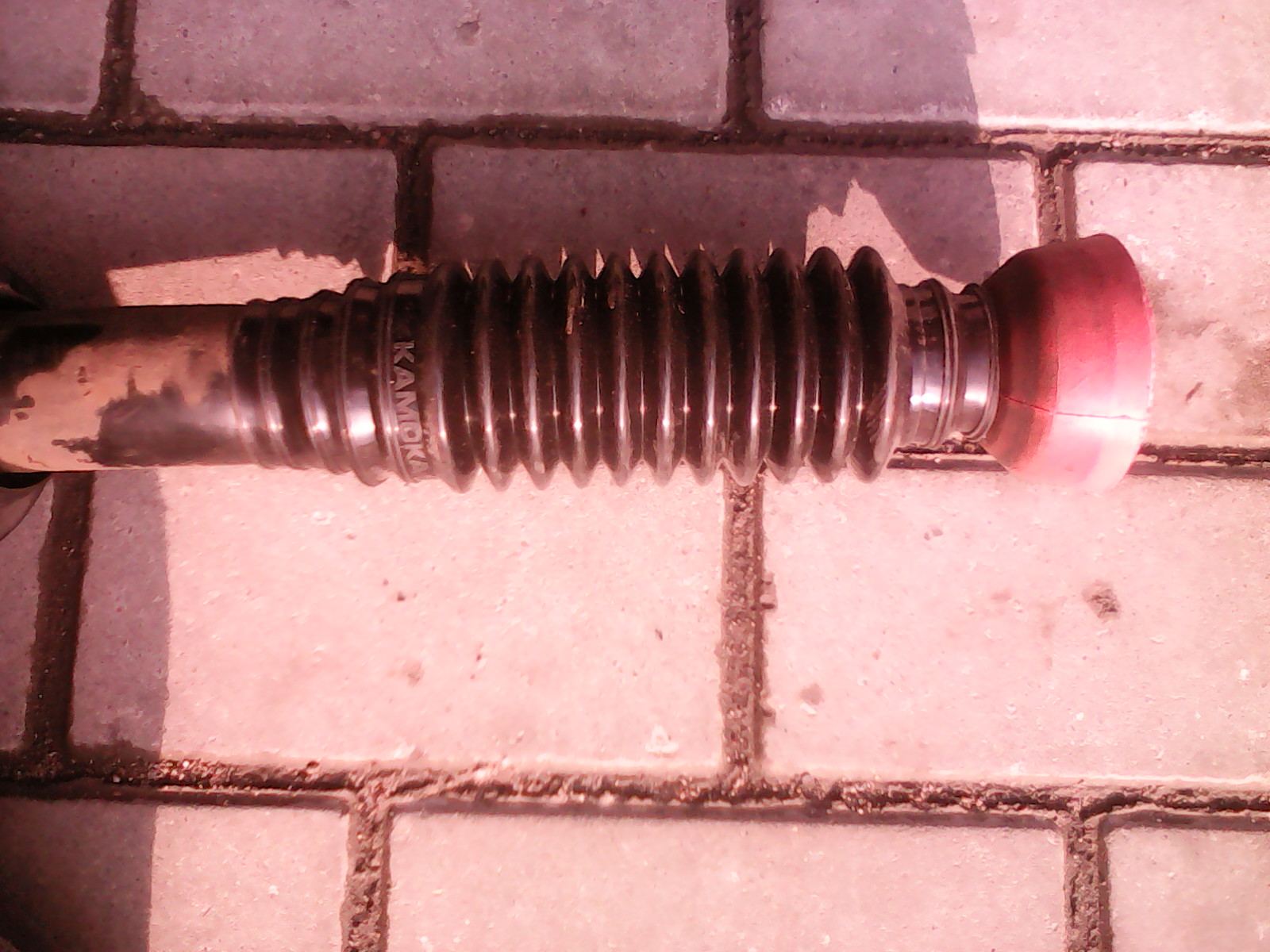

Coś takiego mi wyszło na odbojach od polifta (te od przedlifta też powinno się dać tak zrobić. Odciąć starą gumę a odbój zostawić i do niego przymocować osłonę) Ja robiłem kamokę, ale zaczyna się kruszyć już, czyli pół roku i lipa.
Ale osłony SKF mam na drążkach kierowniczych od 3 lat i są git na razie. Także lepiej użyć tych SKF

Chyba że te Febesty da radę dostać na tył i przód. One są kompletne takie jak trzeba

Postprzez jedrzej07 » 22 lis 2019, 09:09
Uniwersalną przerabiałem KAMOKA. Lipa, że brak słów, skruszały po pół roku. Jeśli chodzi o uniwersalne może coś można spróbować z SKF (takie mam na drążkach kierowniczych – 5 lat wytrzymują na pewno.

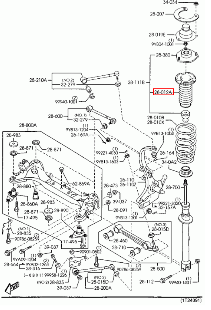

Postprzez maly1989 » 22 lis 2019, 21:53
Oryginały 85zł/szt. Jutro pomierzę i będę wiedział czy uniwersalna będzie ok.
Teoretycznie uniwersalne osłony SKF powinny pasować – zaciskając je opaskami.
Widzę, że oryginale osłony T060-28-012 mają zespoloną gumę pod sprężynę. Jak wykorzystam starą gumę i nową uniwersalną osłonę to chyba będzie ok, jak sądzicie?
