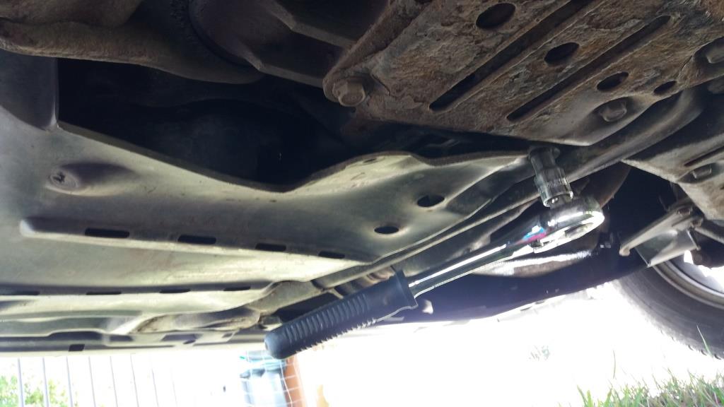

3. Przystępujemy do zdjęcia plastikowej osłony skrzyni, mocowana jest na dwie śruby z boku oraz 4 od spodu klucz 10mm.
