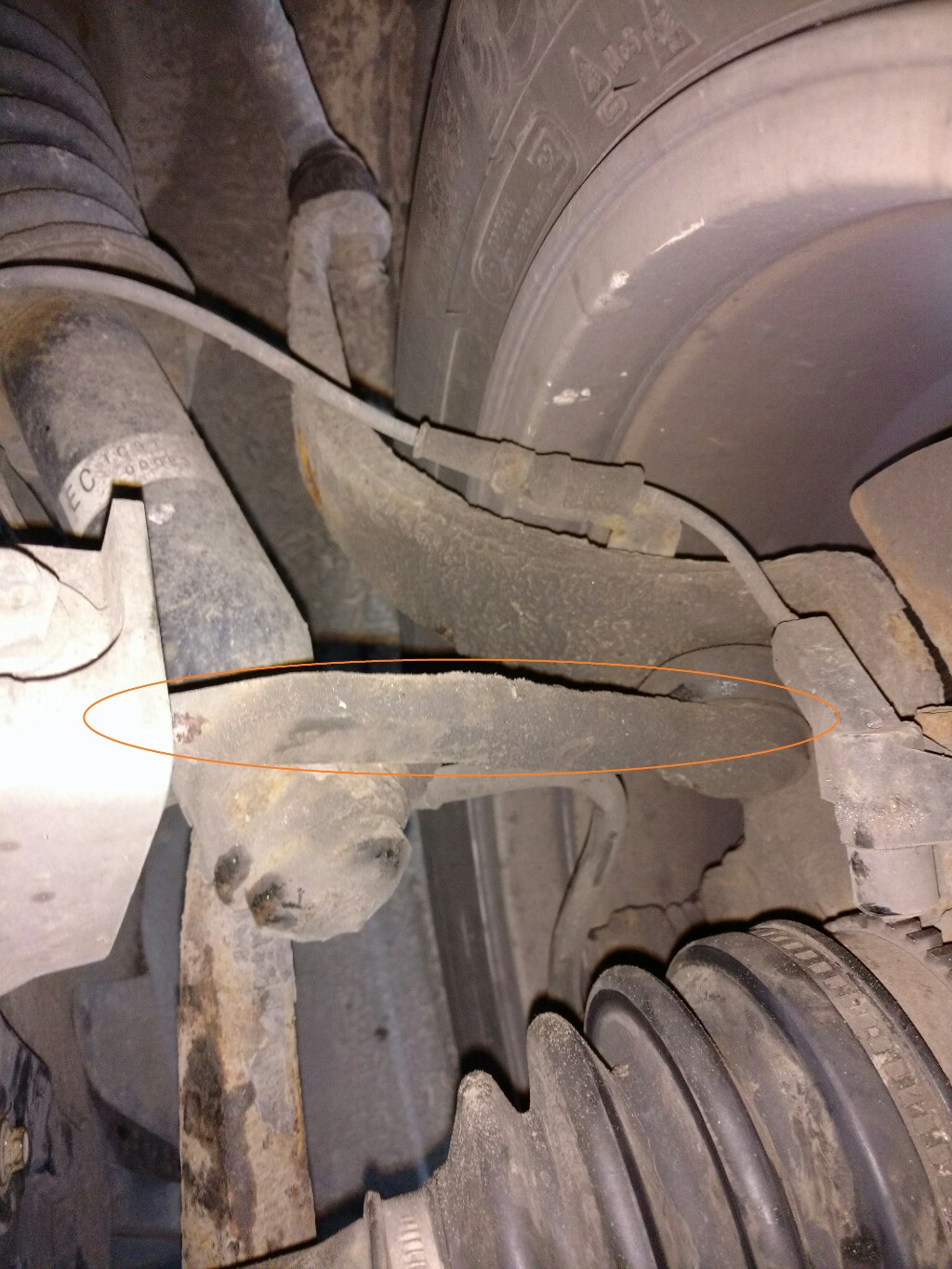

Proszę o pomoc w identyfikacji części zawieszenia według zdjęcia oraz poradę gdzie kupić.
Zdjęcie

Jest to wahacz środkowy, czasami piszą że to wahacz górny.
Nowy sporo kosztuje, na alledrogo można spotkać albo Carspeed.pl
Numer katalogowy T060-34-C00.

Najtańszą opcją będzie regeneracja sworznia oraz wymiana tulei. Przy tulei febesta cała operacja nie powinna przekroczyć 200zł :)

Tuleje bez problemu można dorwać a co ze stworzeniem? Gdzie można go zregenerować? Ogólnie na 99% procent mam uszkodzoną tylko tuleje ale wolałbym zająć się też od razu sworzniem.

Tuleję warto jest założyć od Viki B (OPEL VECTRA B) z zawieszenia tylnego, będzie trwalsza i wytrzyma znacznie dłużej, wiem że ją trzeba ciut przetoczyć ponieważ jest za szeroka.I tuleja Lemforder to prawie oryginał do Viki i kosztuje ok 60pln.

Zrób tuleje,a jak to nie pomoże to dopiero sworzeń. W Bytomiu jest firma która regeneruje stworzenie,ja coś 35-40 zł płaciłem.

Dzięki za odpowiedzi. Jeszcze jedno pytanko: do włożenia tulei potrzebna jest praska co wiąże się w moim przypadku z wizytą u mechanika czy raczej mogę wykonać to sam w warunkami garażowych przez weekend? :–)

Ja kupiłem dedykowanego febesta za jakieś 60 parę zł. Wykonanie wyglądało na solidne. Nie oszczędzam mojego auta na zakrętach i wszystko zachowuje się na prawdę bardzo dobrze. Na razie o trwałości nie mogę mówić bo przejechałem na nich dopiero ok 2 tys km. Mój sworzeń regenerowałem w skórzewie firma REGUM za 50 zł. Jeśli kupisz tuleje i dasz do regeneracji sworzeń to myślę, że więcej jak 10 zeta żadna firma nie powinna zawołać za przeciśnięcie jej. Warto zrobić te wahacze od razu parami.
Wymontować i zmontować dasz radę samodzielnie zwykłymi kluczami. Musisz też po wymianie ustawić zbieżność- stąd polecam zrobić obydwa ma raz ;)
