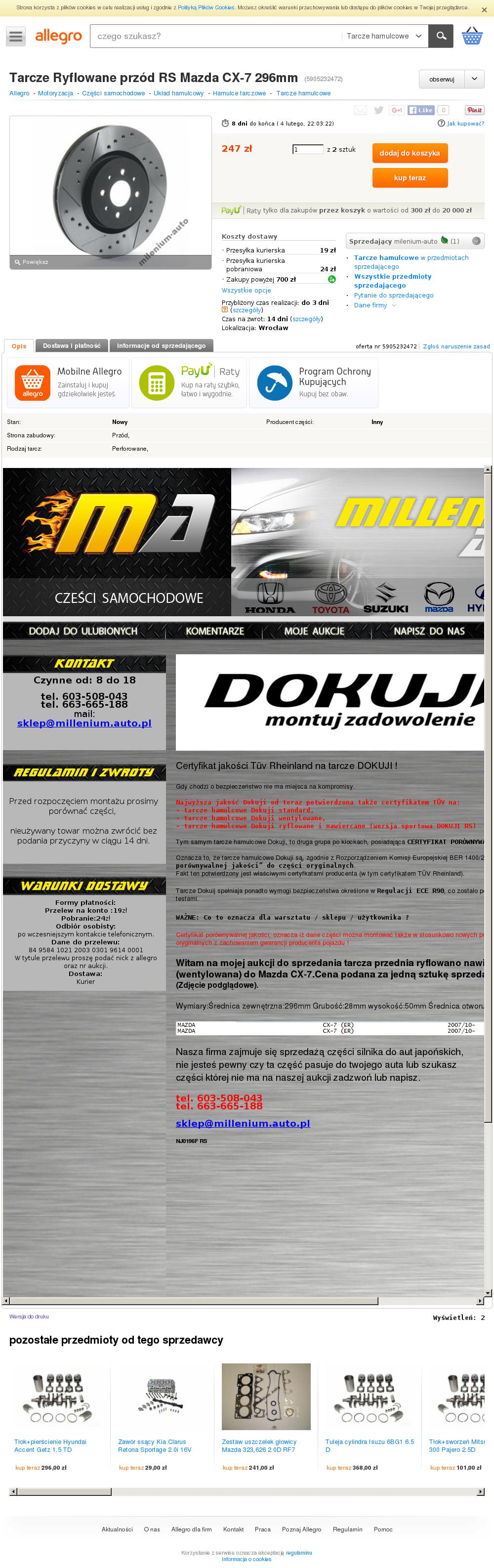

Tak sobie myślałem może nie tyle nad usprawnieniem ale poprawą i zwiększeniem możliwości przednich tarcz szczególnie przed Torem Poznań. Pytanie czy mogę zmienić tarcze na takie od cx-7, wydaje mi się, że wszystkie wymiary są zgodne czy jeszcze na coś powinienem zwrócić uwagę?
Przykładowe tarcze od cx-7
http://allegro.pl/tarcze-ryflowane-przod-rs-mazda-cx-7-296mm-i5905232472.html

Powinny wejść bez problemu, tez się nad tym zastanawiałem, rozmiary są prawie identyczne, w tej chwili do MT poszły tarcze 296, klocki brembo i zaciski od polifta a do AT tarcze 274 Zimmerman odporniejsze na przegrzewanie i klocki TRW – pylą ale hmują BDB. Mimo że w AT są mniejsze tarcze to hamulce lepiej biorą i są jak "żyletka" może w AT układ hamulcowy jest bardziej czuły i stąd ta różnica, a może te tarcze są po prostu wykonane z porządnego stopu.
