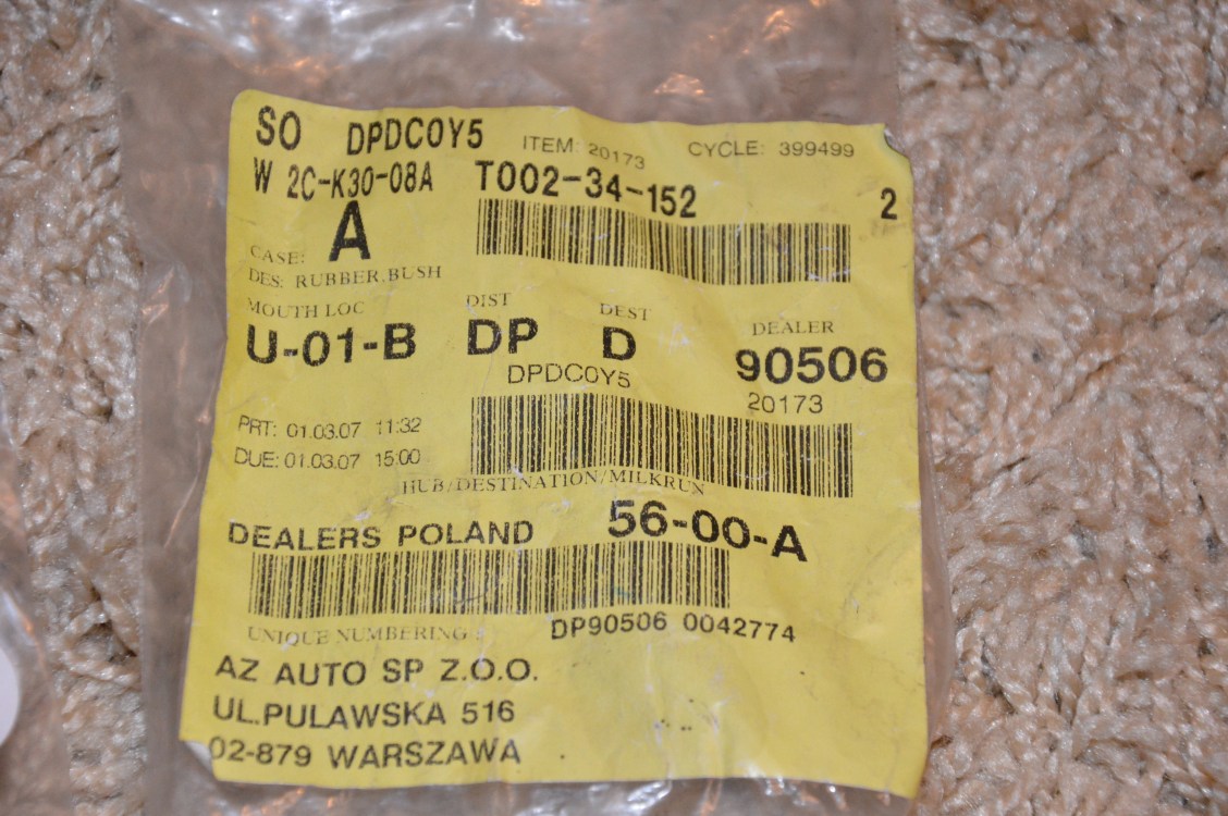

Postprzez jedrzej07 » 22 kwi 2015, 06:44
Znam temat. Ogólnie jeśli się nie mylę to mają 25mm, ale jak kupiłem Milly to w komplecie miałem gumy niby do niej ale o średnicy 20mm. Ostatecznie kupiłem 25mm, a te 20mm ktoś ode mnie kupił jakiś czas później do X9. Nie wiem od czego to zależało ale były 2 opcje.
Numery tych mniejszych to T002-34-152
Numery większych TA01-34-156

Postprzez jedrzej07 » 24 kwi 2015, 06:42
Poniżej masz foto nalepki którą miałem na tych tulejach i dane sprzedawcy. Poszukaj, zapytaj, może pomogą
