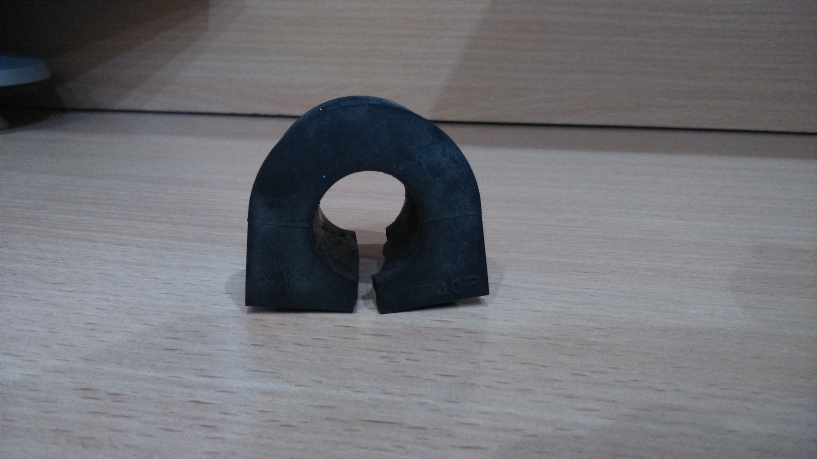

guma wyjęta z auta
Witam mam problem z kupnem i dopasowaniem gum stabilizatora na przód do milleni , sklepy w moim mieście nie potrafią mi znaleźć tych gum a te co mi zamowili przychodzą o złej średnicy Te co zamówiłem z intercars firmy yamato maja średnice fi 25 mm a stabilizator ma 20 mm. Pomoże ktoś ?

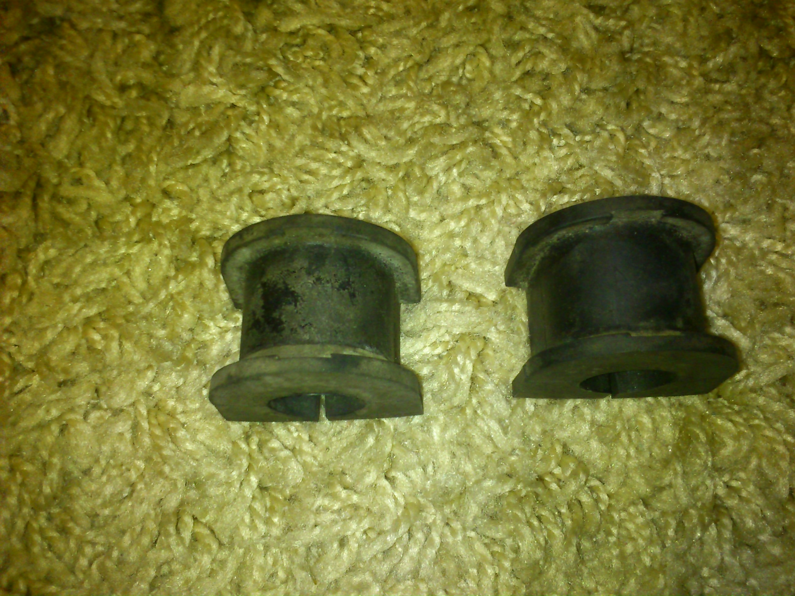

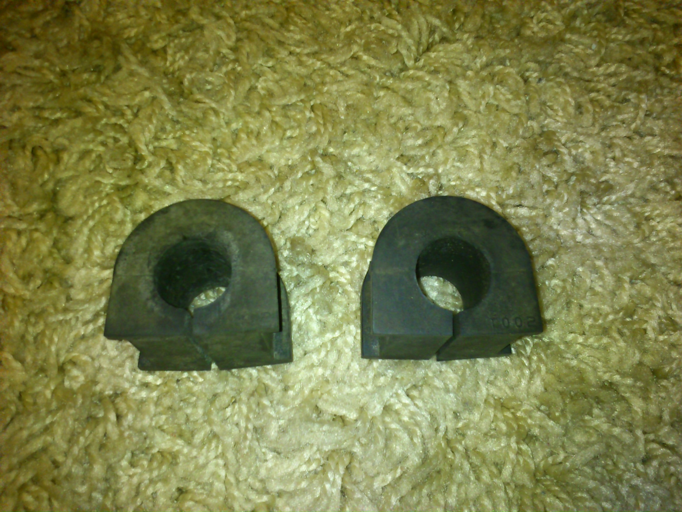

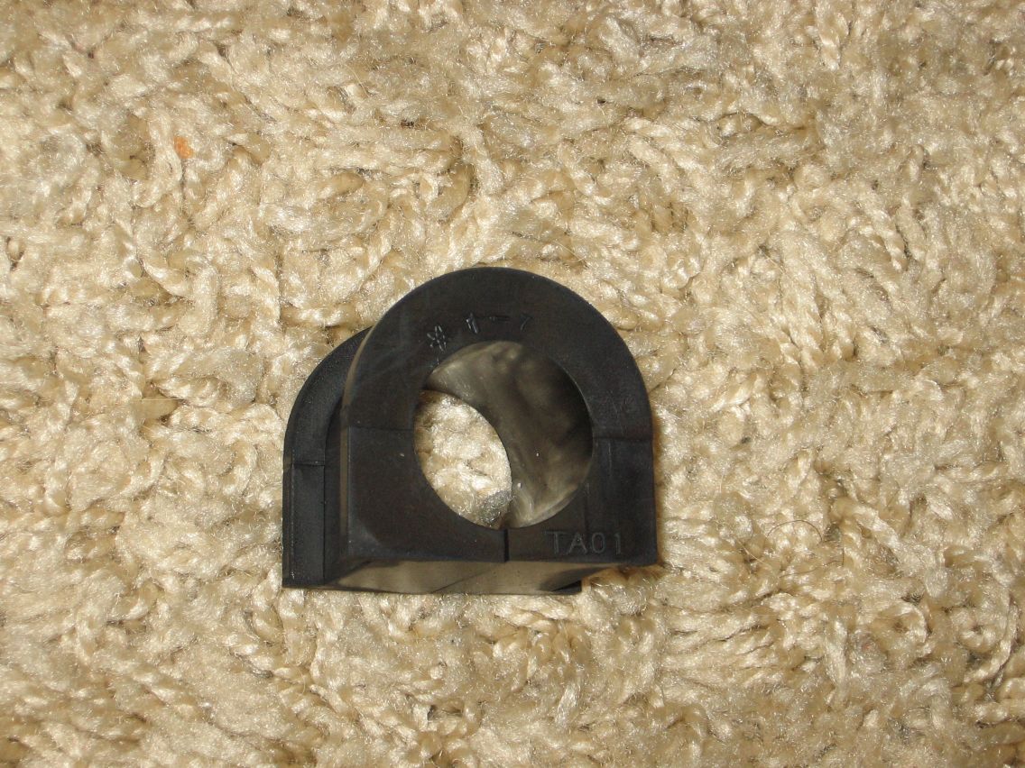

Postprzez jedrzej07 » 15 sty 2015, 19:35
W sumie powiem Ci, że w polifcie na pewno mam te gumy o średnicy stabilizatora 25mm, i sądziłem, że wszystkie wersje takie mają, może niech się chłopaki wypowiedzą jak mają u siebie w innych wersjach niż polift. W każdym razie właśnie te gumy które miałem od poprzedniego właściciela były za małe, i są to właśnie 20mm, a szerokość na obejmę to 25mm. Takich potrzebujesz?
Te są T002, a moje te większe (na ostatnim zdjęciu) TA01

Postprzez Pawel_24 » 15 sty 2015, 20:32
tak szerokość na obejmę to 25mm pasują idealnie nr T002
