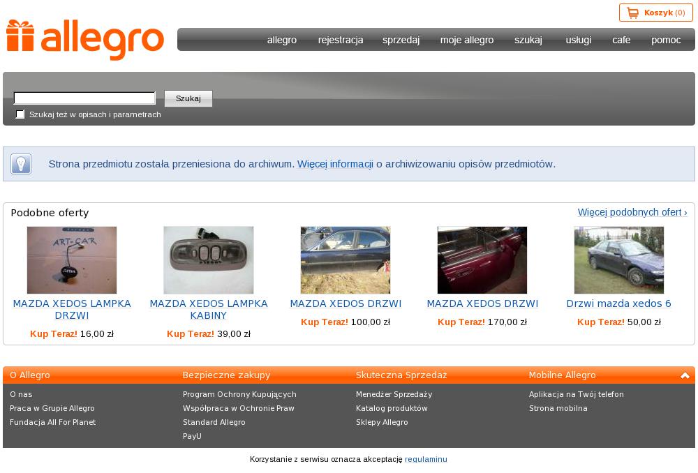

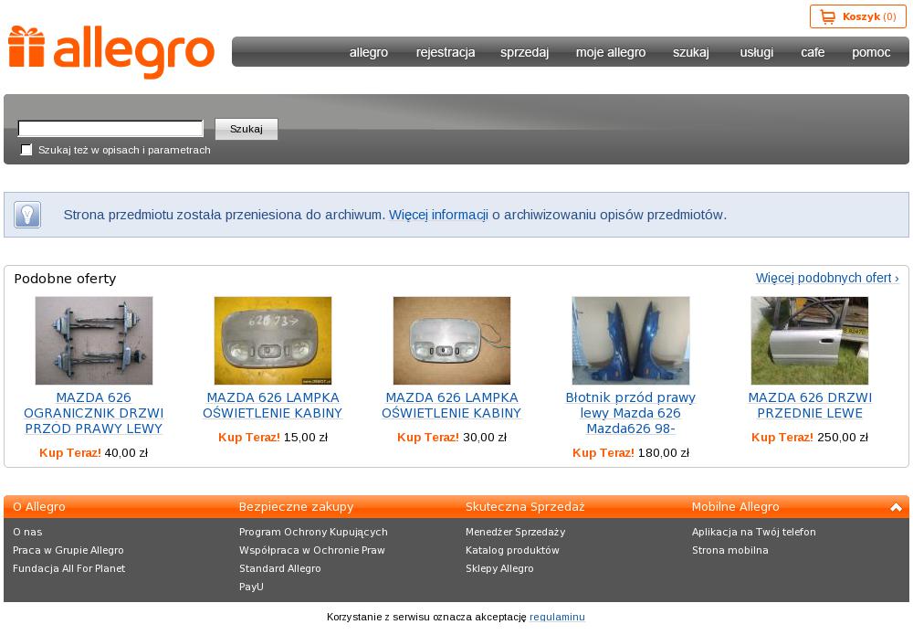

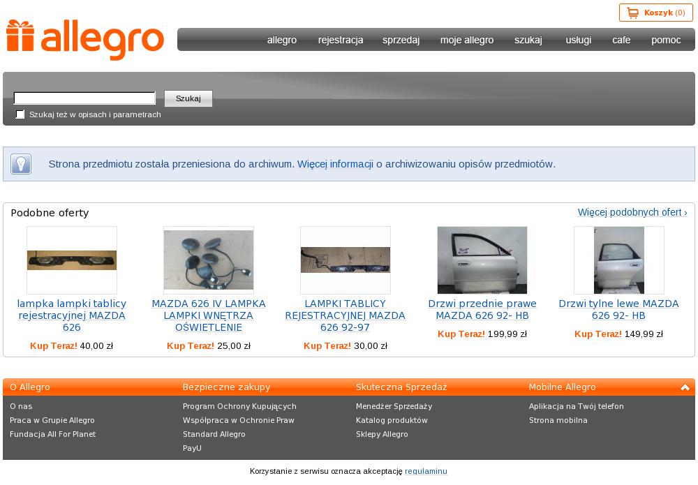

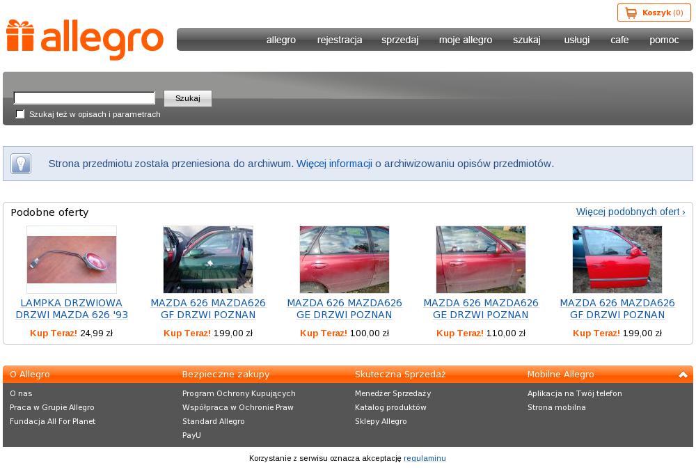

A co do lampek drzwiowych to proszę bardzo:
KLIK1, KLIK2, KLIK3, czy też KLIK4 :)
