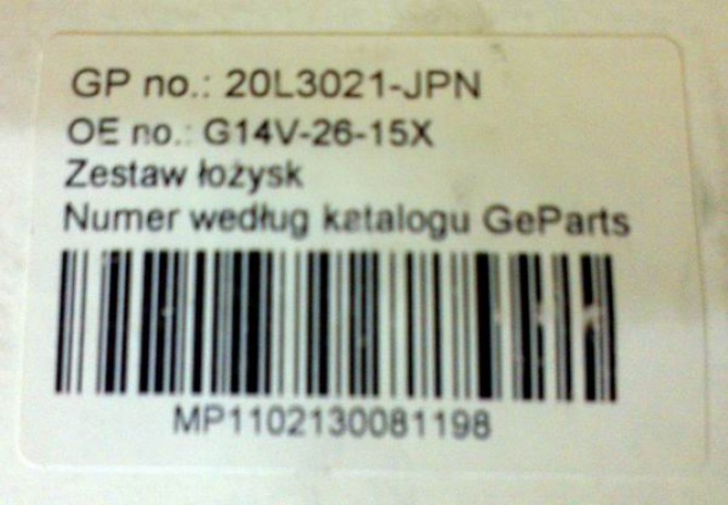

Witam!
Niedawno walczyłem u siebie z ta piastą ale bez "rzeźbienia" się nie obeszło.
Kupiłem piastę w sklepie zgodnie z tym co tam mieli napisane w katalogach. dziwne mi się to wydało, że piasta jest ta samo co np. w MPV 2002r. czy nawet któryś modelach BJ'ek (!).
Prawda okazała się nieco inna – to była piasta o ciut innych wymiarach.
Różnica główna była w braku kołnierza na pierścieniu wewnętrznym łożyska.
Ale aby nie kombinować z wymianą i poszukiwaniem kolejnej piasty (ciekawe czy trafiłbym na właściwą?) poradziłem się kole. Dymiana, który to już przerabiał i okazało się, że jest prosty mod aby ja dopasować.
Potrzebna jest podkładka pod łożysko o wymiarze wewnętrznym 36+ (ośka ma 36mm więc może być z lekkim naddatkiem), zewnętrznym około 54 i grubości coś około 2-3 mm.
Dymian użył jakąś podkładkę ze zwolnicy w C360. Ja znalazłem coś podobnego w swoich zasobach + delikatne podtoczenie podkładki aby uzyskać zadany wymiar wewnętrzny ;)
Przy pomocy tej podkładki odsadzamy nieco piastę na tyle, że tarczo-bęben nie ociera o osłonę.
Dodatkowo zapewne będą potrzebne podkładki pod śruby mocowania jarzma zacisku hamulcowego.
Po po odsadzeniu tarczy może ona nieco zaczepiać o jarzmo jak już dokręcimy koło.
I .... to cała filozofia! :D
Drobnym mankamentem tego rozwiązania jest fakt, że tylne koło mamy o te 2-3 mm bardziej na zewnątrz ale nie sądzę aby to stanowiło jakiś problem w geometrii czy właściwościach jezdnych.
Za to dużym plusem tego jest cena bo za tą piastę co kupiłem dałem tylko coś ok. 150PLN a nie ponad 300.
Poniżej fotka etykiety pudełka z piastą.
I jeszcze jedno – w polifcie do odkręcenia piasty potrzebny jest klucz (nasadka) 36mm.
Mam nadzieję, że zamieszczone informacje komuś się przydadzą.

Zapomniałem dopisać paru informacji.
Oryginalne łożysko/piasta (przynajmniej polift) ma oznaczenie NTN HUB 226-3
Zamiennikiem z SKF'u będzie: BR930114
W/g tej strony KLIK występuje ono też w modelach Mazdy i rocznikach:
Mazda 929 1992-1995
MILLENIA 2001-2002
MPV 1989-1998, 2000-2001, 2003-2006
PROTEGE 2001-2003
PROTEGE5 2002-2003

Dobra fotorelacja pewnie nie jednemu z nas się przyda.Może masz jeszcze wymiary tej piasty która była za mała żeby inni nie musieli już rzeźbić.
tygrys36
Postprzez Marek 161BD081 » 27 maja 2014, 10:08
Mam piastę oryginalną więc jak znajdę chwilę czasu to zwymiaruję jej istotne gabaryty.
Tej "nowej" piasty odkręcać już mi się niezbyt chce.
I jeszcze ważne: z tej nowej piasty nakrętka niestety nie pasuje i trzeba użyć starej.

Długo byłem w dziczy bez internetu, więc dopiero teraz dorzucę swoje 5 gr.
Ja ogólnie miałem problem z dobraniem jakiejś nowej w sklepie ze względu na złe katalogowanie części więc poszedłem w używkę stąd z forum. I mimo, że wykręcona z polifta to do polifta nie pasowała i miałem właśnie te cyrki jakie powtórzył później Marek. Pech chciał, że w środku nocy mi przyszło to wymieniać a na drugi dzień trasa a tu zonk-mimo, że rolnikiem nie jestem w skarbnicy części znalazła się takowa jak pisał podkładka i uratowała mi tyłek. Z praktyki powiem, że powyższe rozwiązanie zdaje egzamin od kilku tyś km i kompletnie się nic nie dzieje.
Trzeba zwrócić uwagę- aby blaszka ochronna łożyska od str koła czyli przy wieńcu abs nie była płaska a wypustką, której brak jak widać trzeba zniwelować podkładką.
