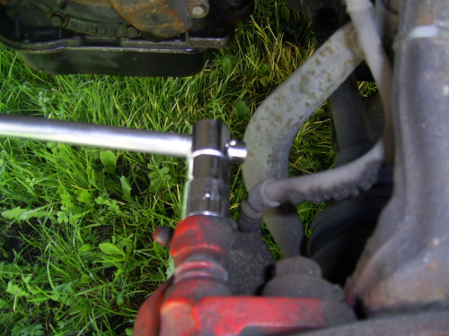

Teraz szykujemy nasadkę numer 14, wystarczy odkręcić górną szpilkę, ja osobiście odkręcam obie, wykręcamy ją/je(FOTO 1) i odchylamy/ściągamy zacisk tak aby nie uszkodzić wężyka od płynu hamulcowego(FOT2) możemy go położyć na tarczy tak aby nie spadł:
(Foto1)
(Foto2)
Ściągamy stare klocki ze sprężynek:
Łapiemy zacisk tak aby nam nie uciekł i wciskamy tłoczki (tłoczki są wciskane nie wkręcane),każdy producent pisze aby tarczę oczyścić z rdzy i tak należy zrobić. Zakładamy nowe klocki i skręcamy resztę do koopy ;) W przypadku suchych szpilek od zacisku, należy je troszkę przesmarować aby się nie zapiekł zacisk. Po wymianie klocków z obu stron należy wcisnąć pedał hamulca kilka krotnie, jeżeli mamy mało płynu hamulcowego w zbiorniczku, powinno się go uzupełnić.Pamiętajmy również aby nie hamować gwałtownie zaraz po założeniu klocków, zaleca się przez ok 500km nie hamować gwałtownie w celu ułożenia się klocka i dotarcia oraz nie przegrzania materiału.

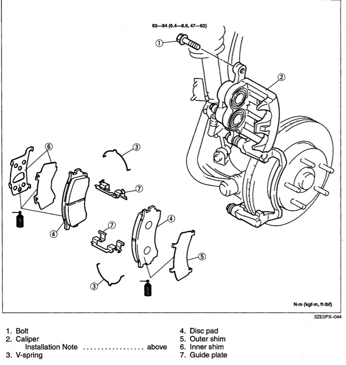

Postprzez Tomas2000 » 17 mar 2013, 23:31
A co z "V-springs"? Element nr 3 z obrazka. Sprężynki które mają za zadanie odsuwać klocki od tarcz. W mojej maździe są tylko na jednym kole... Zapewne ktoś pogubił przy poprzedniej wymianie :|
Wie ktoś może jak powinny być zamontowane na przednich hamulcach? Tylne klocki mają specjalne otwory do ich osadzania, a jak jest z przednimi?

Postprzez jedrzej07 » 18 mar 2013, 09:10
Jesli sie nie myle to bedzie to w tym miejscu co zaznaczylem czerwonymi strzalkami. W Millenii nawet nie sprawdzalem ale X6 mial w tym miejscu na 100% wiec tu na 99% tak tez bedzie

Postprzez ProboszczV6 » 18 mar 2013, 23:23
a ja nie mam wcale sprężynek zaznaczonych jako (3) zastępują je sprężyście wyprofilowane blaszki prowadzące klocki (7)
sprężynki są w tylnych zaciskach...
a zaznaczone jest dobrze strzałkami.
