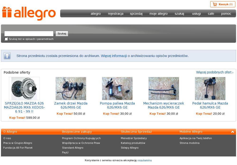

Postprzez Marek 161BD081 » 25 mar 2011, 14:49
Witam!
Pan w carspeed mnie zmartwił – drążki TYLKO oryginały po 565PLN/szt. <płacze>
Dzisiaj znalazłem to: ALLEGRO ale coś niezbyt mi się chce wierzyć aby to miało pasować u mnie.
Zobaczę co kol. Wiesiek mi powie na te drążki.
EDIT: oczywiście nie pasują, powielany jest błąd z katalogu IC :(
