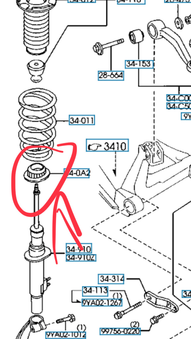

Postprzez TURASS » 18 kwi 2019, 16:47
Odgrzewana temat.
Moja maździorka tez przy skręcie trzeszczy jak stare drzwi.
Sworznie wymienione a trzeszczenie nie ustało nawet na chwilke
Trzeba chyba będzie się zabrać za łożyska w MaCkpersonie.
Itu moje pytanko. Czy może ktoś podpowiedzieć czy dużo z tym roboty i gdzie to kupić bo w moim miasteczku raczej nie realne..

Postprzez jedrzej07 » 19 kwi 2019, 07:03
Przecież w X9 nie ma typowego Mcpersona. Amortyzator jest sztywny a obraca się tylko zwrotnica na wszystkich sworzniach kulowych.
Jeśli sworznie wymienione to może któryś z wahaczy – górny albo środkowy się przyciera na sworzniu. U mnie trzeszczało kiedyś jak było za mało smaru w tulei pływającej w wahaczu środkowym, ale to nie przy skręcaniu tylko jak się jechało po dziurach i koło pracowało góra-dół
Dziwne że tak trzeszczy, nie spotkałem się jeszcze z takim przypadkiem. Na postoju też to słychać?

Postprzez TURASS » 19 kwi 2019, 19:58
Trzeszczy jak jasna cholera...
Czy to podczas jazdy czy na postoju no dosłownie masakra...
Wymieniłem tylko dolne sworznie nie pomogło będę szukał dalej no ale wymieniać wszystko aż w końcu się trafi to też głupiego robota.
A to nie jest łożysko??

Postprzez jedrzej07 » 19 kwi 2019, 20:28
To jest tylko guma na ktorej sie opiera sprezyna
