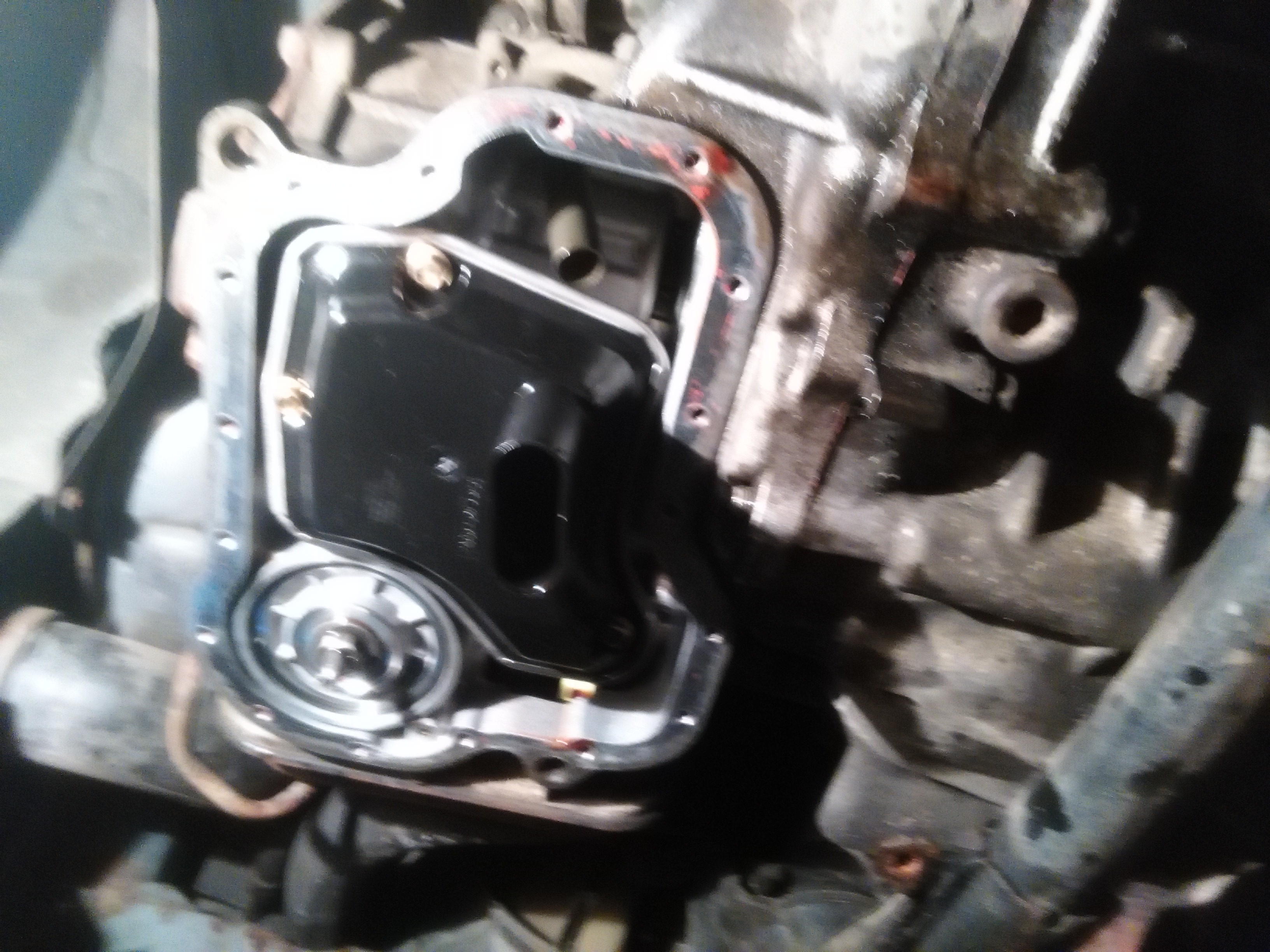

W koncu wzialem sie za wymiane oleju w skrzynce. Zrzucilem miske, wymienilem filtr i tak sie zastanawiam czy ta sruba na imbus to jednak spust oliwy (prawy gorny kwadrat zdjecia)? Jednak jest troche wyzej jak miska.

Odkręcanie tej śruby nic nie da bo olej nie spłynie z miski.
Teoretycznie można jeszcze olej odessać ssawką ale i tak do wymiany filtra miskę trzeba zdjąć więc nie ma co kombinować.
Przy okazji warto zobaczyć ile opiłków zebrało się na magnesach.

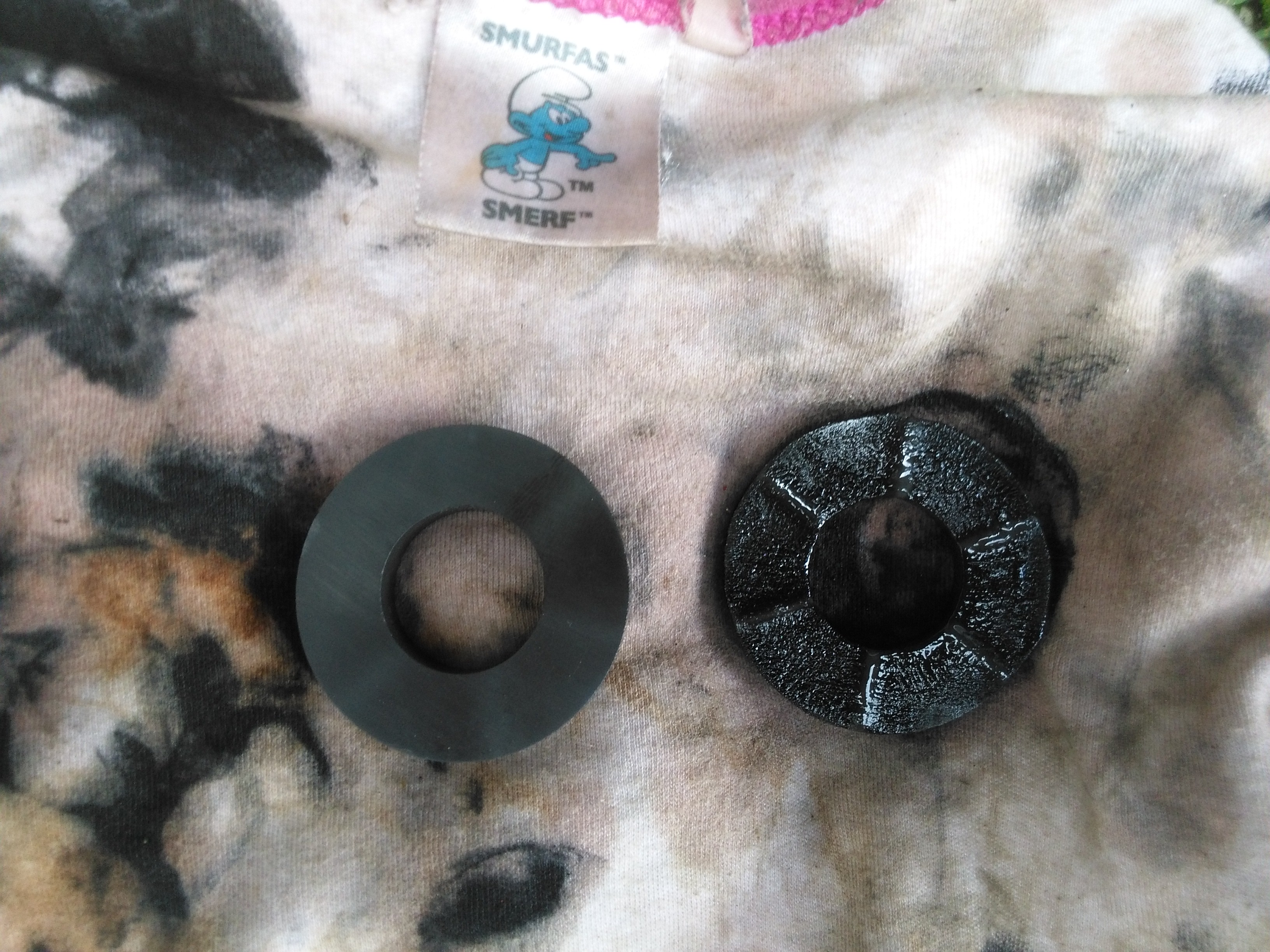

Tak też mi się wydawało że zostanie olej w misce a że miałem planowane zmianę filtra to musiała być zdjęta. Magnesy spełniły swoją funkcję co widać na zdjęciu jeden wyczyszczony do porownania. Planuje jeszcze za parę kilometrów wymienić kolejną porcję oleju bo ten co zlalem był dość już zurzyty i sposzcze korkiem ciekawe ile zleci. Ale jednak po takiej wymianie biegu wyczuwalne lepiej się zmieniają z 1-2 nie czuć już szarpnięcia i lepiej reaguje na kickdown.

Postprzez ProboszczV6 » 27 sie 2015, 06:54
Lepiej nie odkręcać śrub przy skrzyni biegów jeśli nie wiemy do czego dokładnie służą, mogą trzymać jakieś elementy mechanizmu, coś wypadnie ze swojego miejsca i poleci do wnętrza skrzyni, jeden kolega kiedyś tak zrobił, tyle że w manualu, nie pamiętam w jakim aucie, chyba coś vw-podobnego, ale odpadła mu jakaś prowadnica i musiał skrzynię rozbierać :]
Nic dziwnego że po wymianie oleju i filtra skrzynia pracuje zauważalnie lepiej, czysty olej przez czysty filtr lepiej się pompuje...
