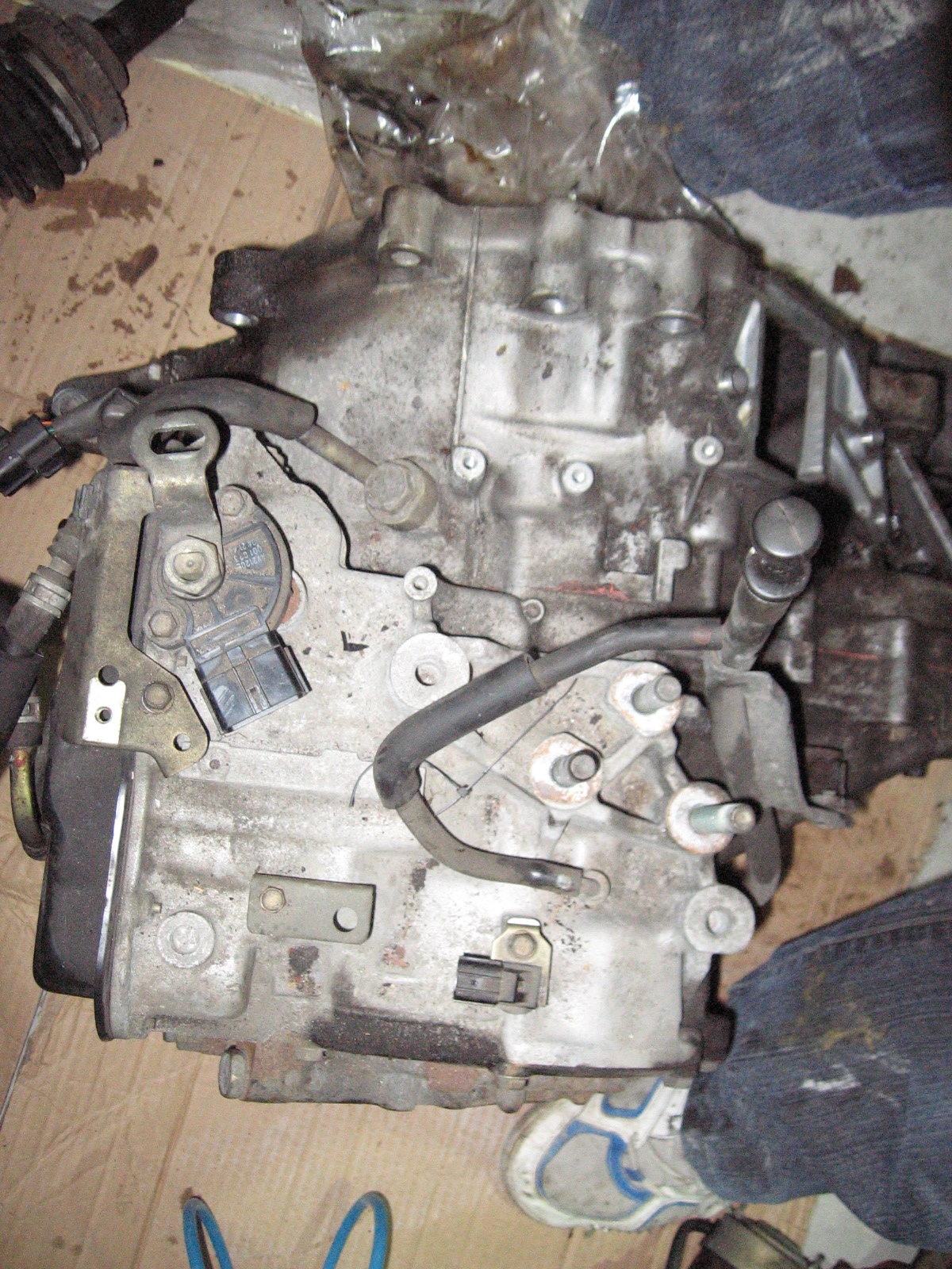

Nie jestem pewien ale gdzieś słyszałem taką opinię, że skrzynie w przedliftach i poliftach różniły się mocowaniem właśnie 1 szpilką na tej łapie, więc możliwe że miałeś wymienianą wcześniej skrzynię.
Popatrz jak wygląda mocowanie na skrzyni z 2001 roku

Poduszka jest od polifta. Te ktore rozbieralem mialy taka sama poduszke a na skrzyni byly 3 szpilki
