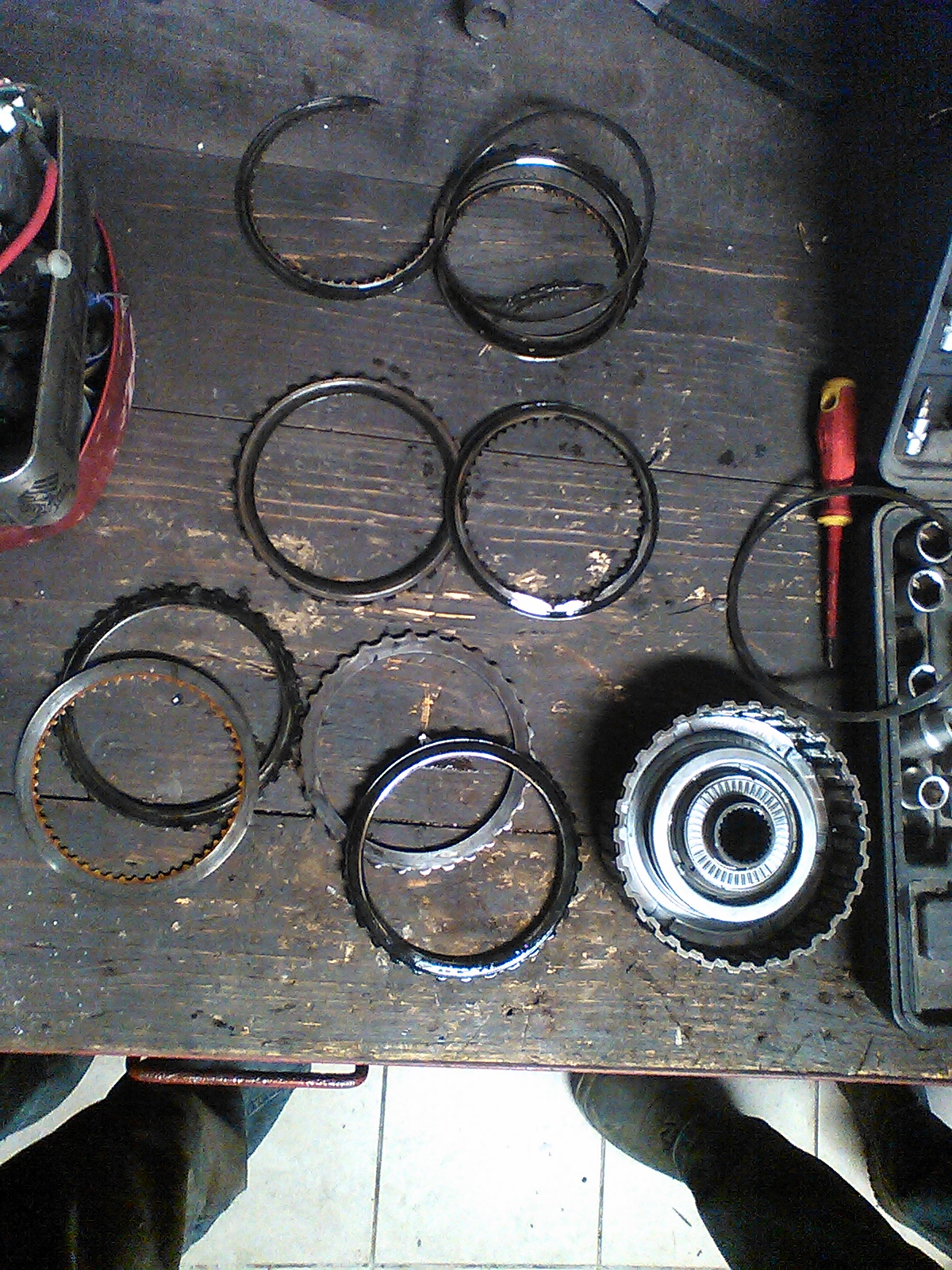

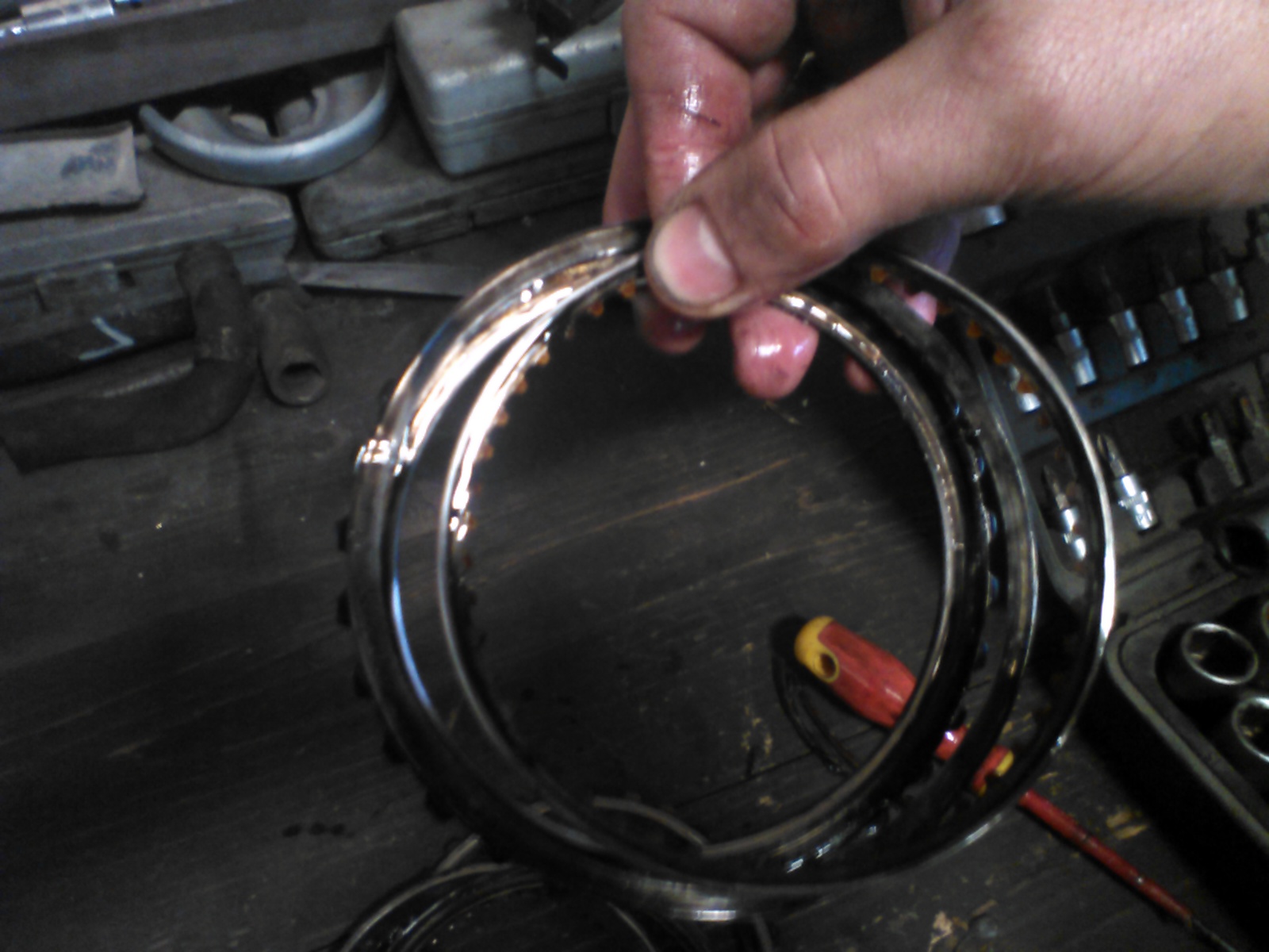

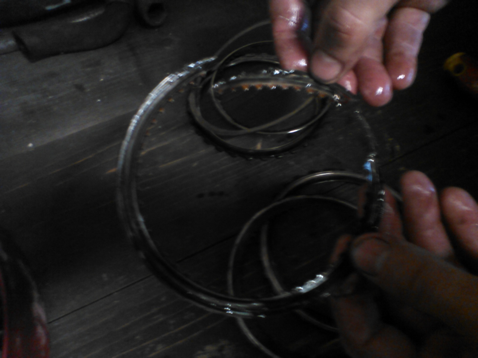

Dlaczego mój x9 miał tylko 2 biegi w przód?Foto tarczek 3 i 4 biegu

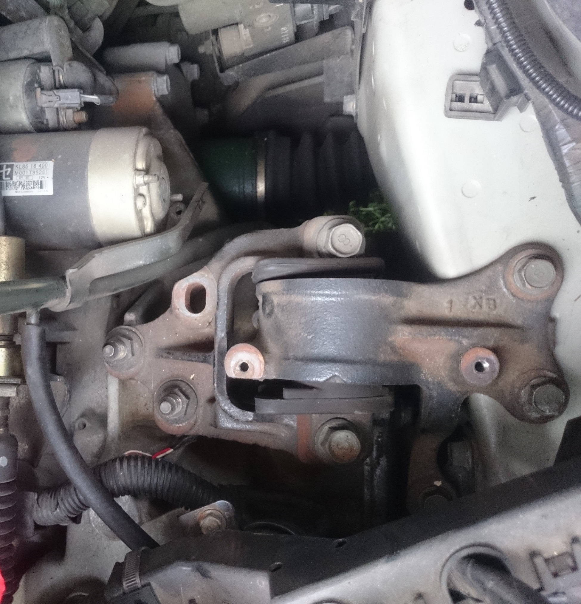

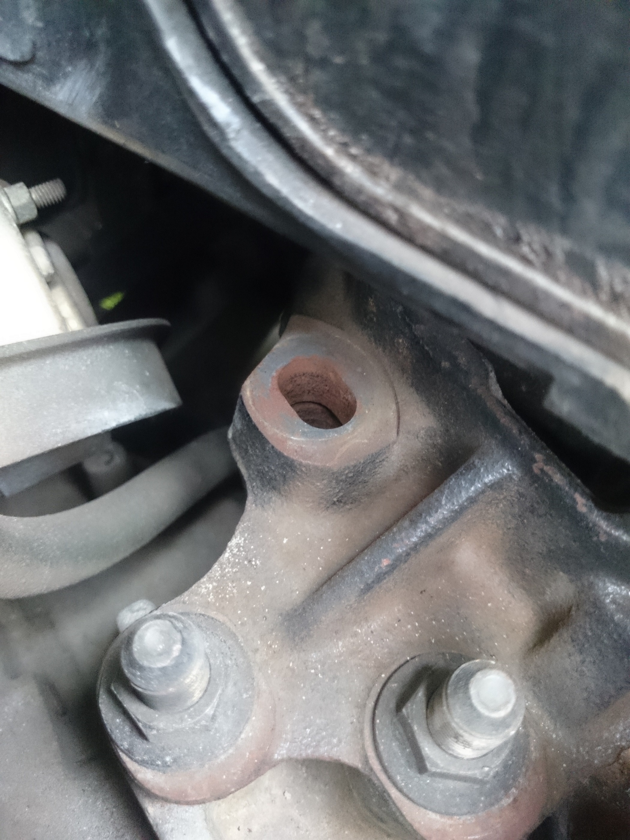

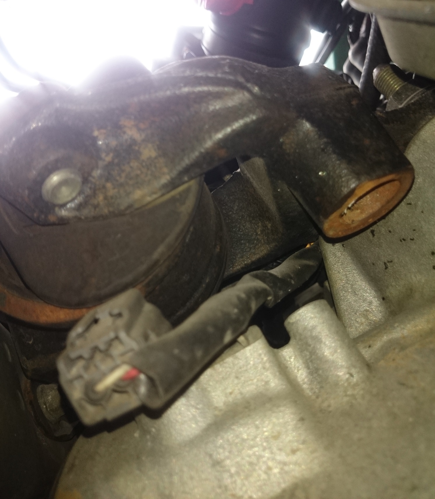

Postprzez Pawełpr » 21 maja 2015, 22:51
Dzisiaj podczas rozbierania dolotu moim oczom ukazała się łapa skrzyni ...bez jednej śruby. Co najlepsze nie wiem czy jest oryginalna ponieważ na łapie jest ślad po śrubie ale w skrzyni nie ma miejsca na szpilke. moim zdaniem jest cos kombinowane. Sami zobaczcie
