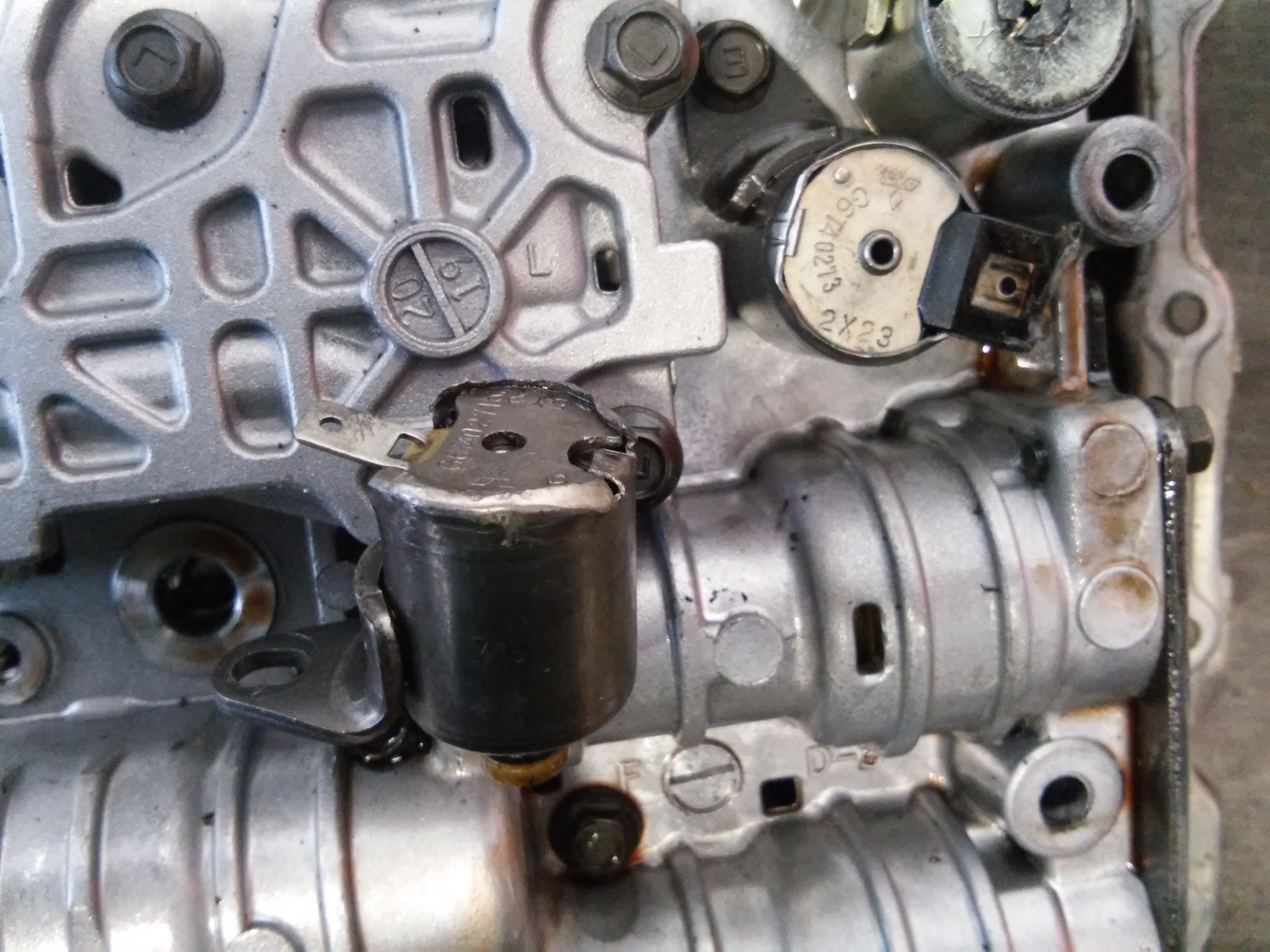

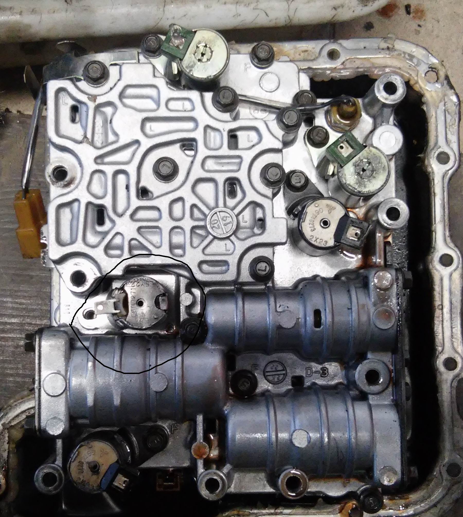

Był u mnie dzisiaj kolega Proboszcz i znalazł mi winowajce ów problemu.
Uszkodzony mechanicznie elektrozawór odpowiedzialny za zmianę biegu pierwszego na drugi.
Utrudnieniem było to iż elektrycznie był on sprawny(stąd brak błedów przy podpinaniu się kompem)

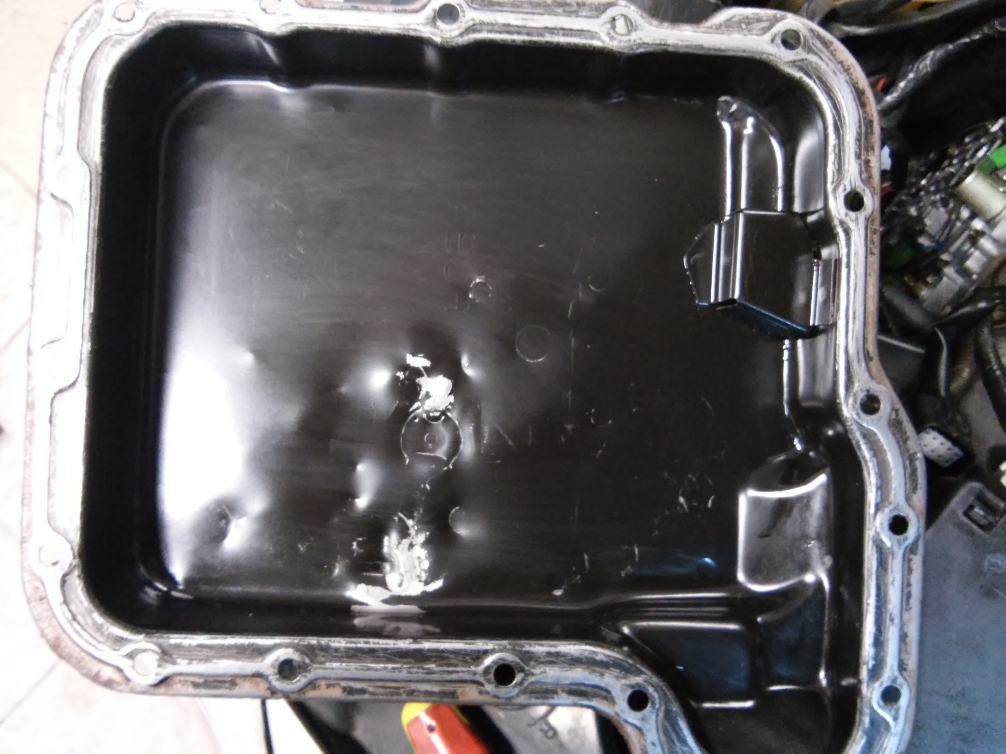

Trzeba będzie wstawić zdjęcia tego uszkodzenia mechanicznego bo takiego czegoś to chyba jeszcze nikt tutaj nie widział... pokrywa bloku sterowania była czymś mocno uderzona, tak że zagięła sie obudowa elektrozaworu i zablokowało tłoczek... nadal nie potrafię sobie wyobrazić jak to zostało zrobione, oczywiście pokrywa była zdjęta i wyklepana ale ślad po elektrozaworze na niej został, 2 centymetry niżej i blok sterowania mógłby być cały do wymiany.

Zdjęcia usterki nr 1:
walnięty dosłownie elektrozawór
pokrywa bloku sterowania, widać ślad po uderzeniu
widok bloku elektrozaworów
