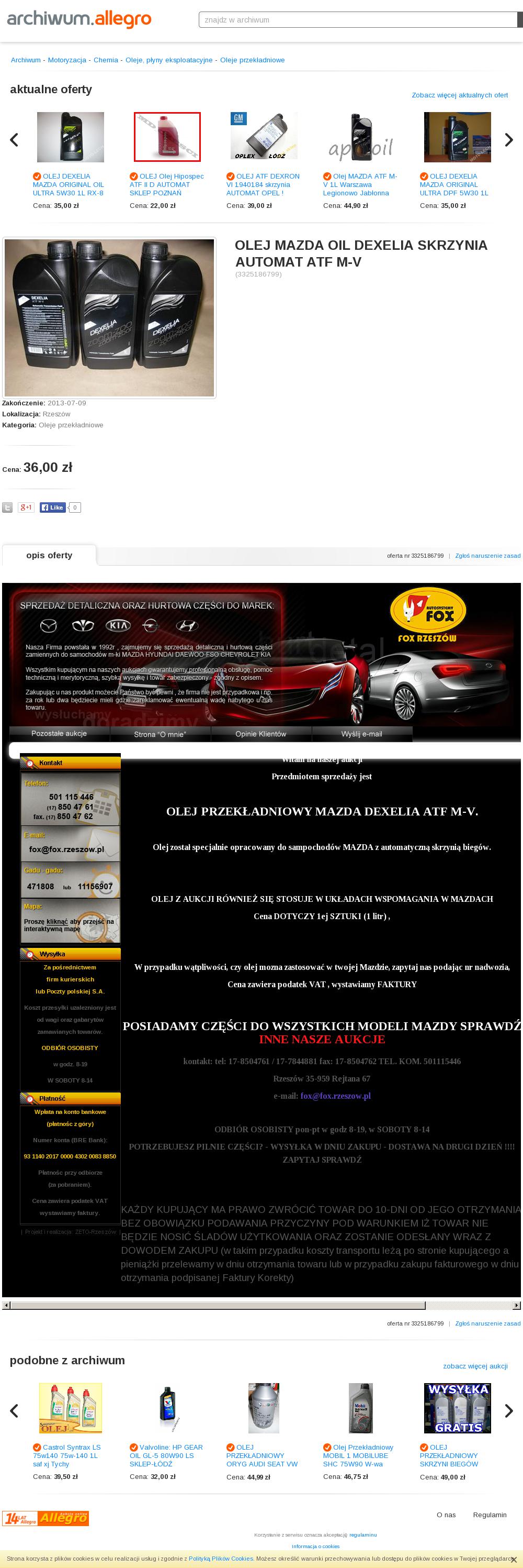

A jaka cena dexrona? Bo ja do swojej zakupiłem w normalnej cenie mazda dexelia atf, której źródło było ASO /od aso w LU dostałem namiar na allegro/.

Szukałem aż znalazłem:
http://archiwum.allegro.pl/oferta/olej- ... 86799.html
kupiłem od nich:
http://allegro.pl/listing/user/listing. ... 987&id=620

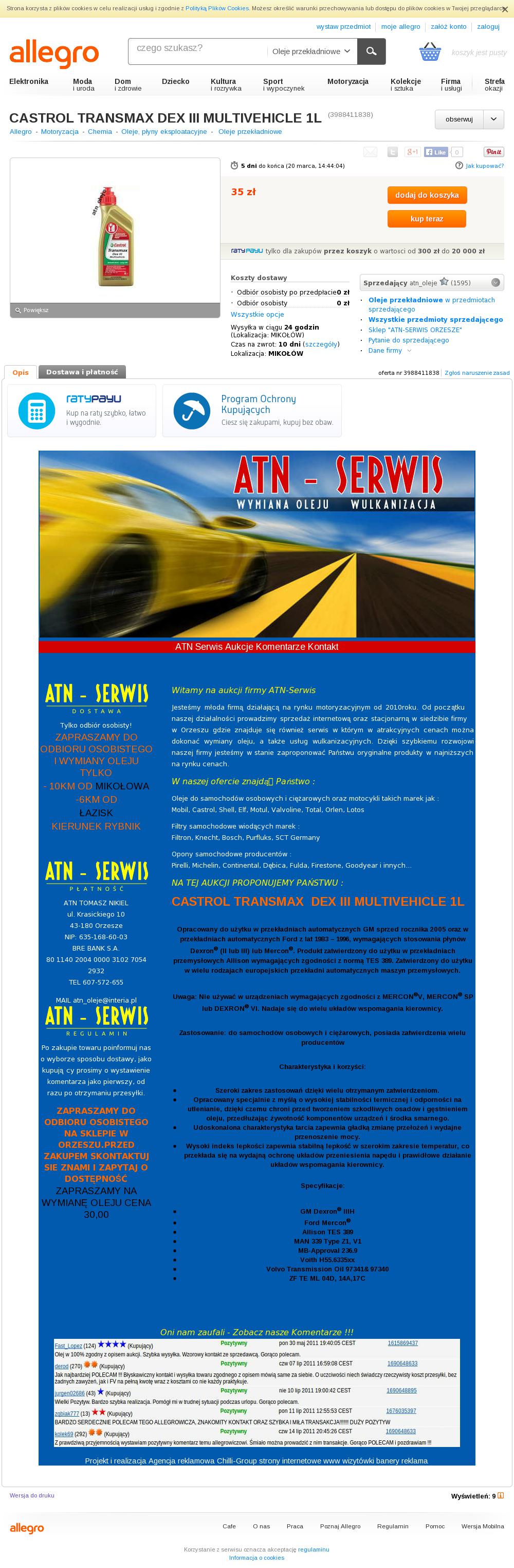

z ciekawości jak wygląda mieszanie powyższego oleju wraz z tymi co stoją na półkach w motoryzacyjnych?
Przykładowo do drugiego auta mam na zapasie:
http://allegro.pl/castrol-transmax-dex- ... 11838.html
można je mieszać?
