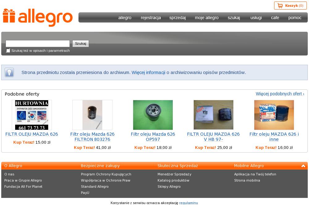

p.s. odpisz Marku czy to to: http://allegro.pl/filtr-oleju-z-uszczelka-ford-mazda-626-g4eat-i1236814484.html

Postprzez Marek 161BD081 » 8 paź 2010, 07:59
Wydaje mi się, ze wizualnie wygląda na taki jak być powinien.
Ale telefon do nich raczej nie zaszkodzi aby się upewnić :)
Tylko nie dokręcaj zbyt mocno tej uszczelki – jest korkowa więc jak "przedobrzysz" to się rozlizie :(
Ale fakt jest faktem, że u mnie poprzednik jak wymieniał kiedyś olej to miskę złożył zupełnie bez uszczelki a jedynie na silikon i też nic nie ciekło. Zresztą nawet do takiej uszczelki jak użyjesz silokonu (z umiarem!!) to napewno nie zaszkodzi to.
Do nowej skrzyni sam sobie wyciąłem uszczelkę z cienkiej gumy olejoodpornej. <lol>
