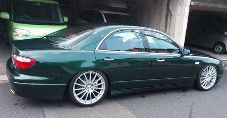

Postprzez l3mur91 » 26 mar 2014, 22:08
Da się.
19" 8J Et39

Postprzez Janusz626 » 26 mar 2014, 23:42
19" wsadzisz, 20" również, a co tam. Opone odpowiednią dobierzesz i będzie ok. ;) i do odpowiedniego tematu szeryf przerzuci zaraz i nakieruje :D

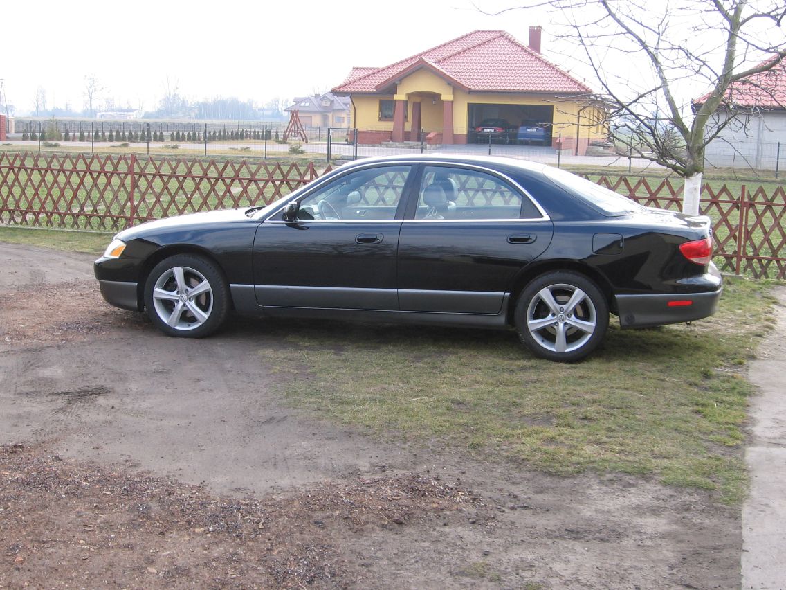

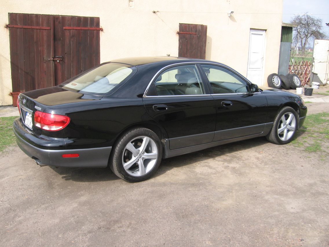

Postprzez jedrzej07 » 4 maja 2014, 11:39
Bardziej tu chodzi o odległość między oponą a wahaczem górnym, bo tam jest ciaśniej niż do nadkola, co nie zmienia faktu, że 215/50/17 wchodzą bez najmniejszego problemu. Tak wyglądają u mnie:

Postprzez Beny » 4 maja 2014, 17:18
jedrzej07 napisał(a):215/50/17 wchodzą bez najmniejszego problemu
dokładnie wchodza i jeszcze miejsca dużo,możesz śmiało zakładać ;) A i komfort jest dobry Kamilowi sie coś pomieszało bo za dużo ma X9 na placu :P

Postprzez Janusz626 » 4 maja 2014, 18:35
Racja Beny, opona wejdzie bez jakichkolwiek problemów, do wahacza jest jeszcze sporo miejsca.
Rozmiarowka 225/50/17 jest bardziej cywilną konfiguracją niżeli 225/45/17...:P

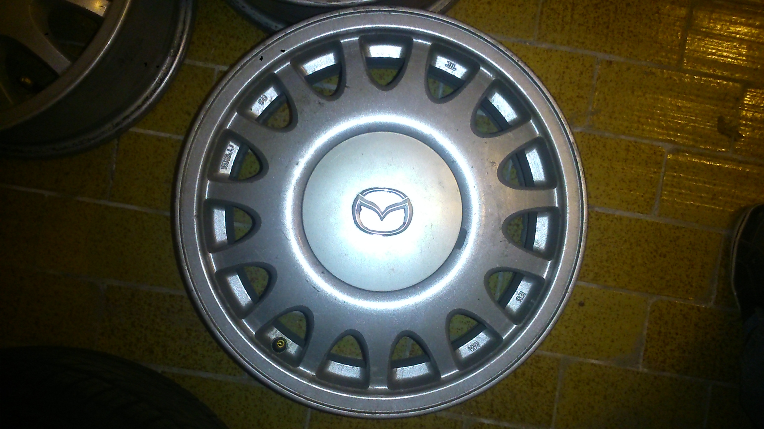

Postprzez tekkenfan » 11 gru 2014, 01:15
Heja,
Ma ktoś może jakieś zdjęcie jak wyglądały ori felgi 15x6 w Millenii? Był tylko jeden wzór czy może kilka?
Jakie było ET tych felg?
Z góry dzięki za pomoc ;)

Postprzez Majk500 » 11 gru 2014, 16:43
Felgi mają ET50. Podejrzewam że był tylko jeden wzór który wygląda tak:
