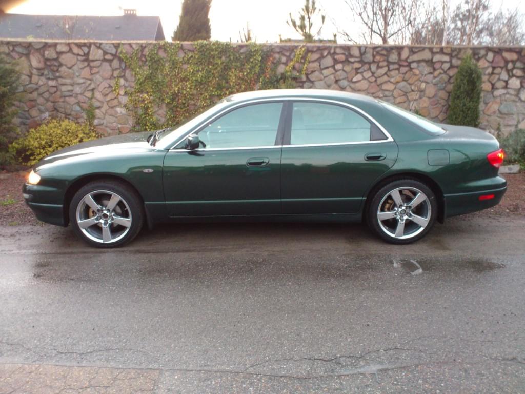

Postprzez Beny » 28 sie 2018, 07:10
Kupiłeś już dziewiątkę? Bo tak widzę krążysz po forum i szukasz informacji o najpiękniejszym modelu :D
W temacie sprężyn chyba sie niewiele zmieniło,używki od święta sie trafiają.
FK ma chyba jedrzej na półce bo sam poszedł w robione na zamówienie.Ja mam fk nie wiem ile obniżają ale tu masz porównanie.
Opona 225/45/18 myślę ze jest idealnie.

Postprzez Beny » 28 sie 2018, 07:41
Mi osobiście na 18 jeździ sie dobrze,nie ma jakiś drastycznych różnic.Ostatnio jechałem X9 na oponie 225/40/18 na ori spręzynie i różnica jest ale nieduża,nie na tyle żebym jeździł kozą :]

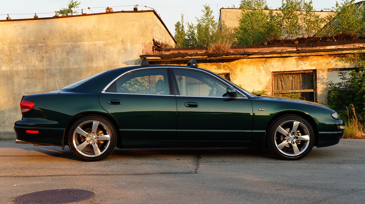

Postprzez szkodnik_byd » 14 wrz 2018, 14:08
Oj dopiero teraz tu trafiam
Ktoś je szybko kupił hmmm to byłem ja
Tak naprawdę kwestia jeszcze jak jest z tym obniżanie trzeba by było się przejechać
Obniżanie nie zmieniło komfortu to na pewno jednak 18 cali już trochę tak i to chyba bardziej przeszkadza mi szerokość opony i koleiny
Na zimę idą 16 cali i się wypowiem wtedy
Prawda jest inna jak zawias jest zdrowy a drogi nie są ukraińskie to ani obniżenie ani 18 cali nie robi różnicy
Nadal jednak uważam że ładna pełna z drobnym gęstym ramieniem zrobi w x9 super robotę i optycznie do 18 przepaści nie będzie

Postprzez jedrzej07 » 29 gru 2018, 19:14
No ja robiłem ściskanie i póki co jestem bardziej zadowolony niż z FK. Oczywiście jest trochę inaczej niż na OE bo mam wrażenie jakby bardziej się "odbijały" ale dla mnie na FK było zbyt sztywno. Także według mnie jest to kompromis pomiędzy OE a sportowymi. Nie jest totalnie miękko ale też nie zrobił się taboret <spoko>
Musiałby się przejechać/porównać
