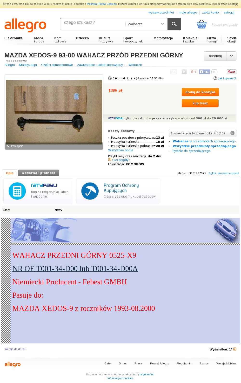

Czyli w górnym wahaczu można jedynie zregenerowac sworzeń,cukierki niestety juz nie.Na regenerowanym sworzniu mam juz 10tys zrobione i jest ok.
Tak to wygląda
Ktoś pisał że testuje zamienniki jakies opinie?
http://allegro.pl/mazda-xedos-9-93-00-w ... 96053.html

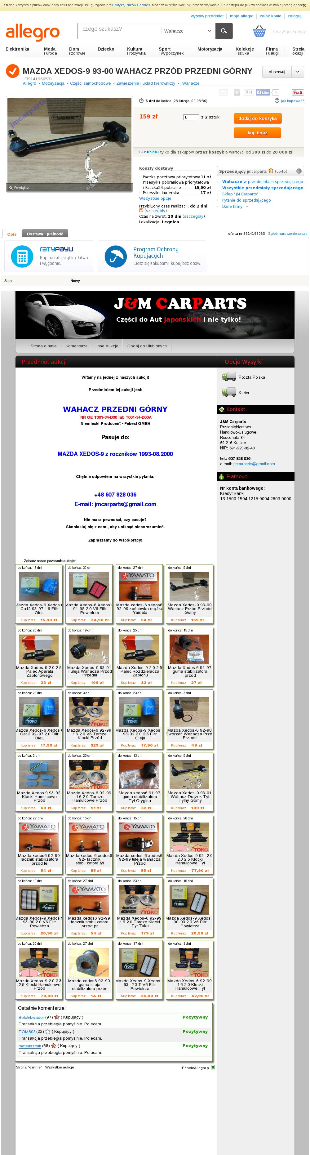

A co z tymi zamiennikami z allegro? są w przystępnej cenie i całe nie regenerowane.
Od: 6 gru 2009, 11:35
Posty: 3100 (13/54)
Skąd: Barlinek
Xedos 9 TA KL 99 r. LPG :)
Postprzez Dymian » 19 lut 2014, 23:56
te? http://allegro.pl/mazda-xedos-9-93-00-w ... 97975.html
