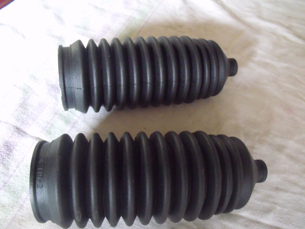

No właśnie kontaktowałem się z Carspeedem i jest tak jak mówisz jedrzej07 mają za 40 zł i za 80 , ewentualnie oryginał za 200 parę złotych:)Kolega z forum ma na sprzedaż jakieś nowe JPN czy jakos tak któe kupił do Millenii i pisze że są chyba za duże lub za małe. Takie wymiary mi podał 11mmX49mmX170mm
Czy to będzie pasowało?
Dopisano 31 lip 2014 12:00:
Tak to wyglada.

ja kupiłem juz dwa kpl. osłon i zandne nie pasuja, jak nie na drazku to ma maglu jest inna srednica. Chyba ze tylko w Milleni cos przekombinowali i potrzebuje osłon z srednica 11mm na drazku i 48mm na maglu a katalogowo takie nie wystepuja

w obu przypadkach były za luzne osłony tylko ze jedne na maglu a drugie na drazku wiec grzanie czy inne tego typu zabiegi nie pomoga :P

Maliniak napisał(a):ja kupiłem juz dwa kpl. osłon i zandne nie pasuja, jak nie na drazku to ma maglu jest inna srednica. Chyba ze tylko w Milleni cos przekombinowali i potrzebuje osłon z srednica 11mm na drazku i 48mm na maglu a katalogowo takie nie wystepuja
A mi chcesz niby takie sprzedać , to jak to jest z tą dostępnością lub z wymiarem Twoich osłon.

Postprzez Maliniak » 3 sie 2014, 09:12
Przeciez podałem Ci wymiary osłony, zmierzysz u siebie drazek ,magiel i bedziesz wiedział czy pasuja. Ja kupilem je do X9 (93-00) nr JPN 60K3017.
