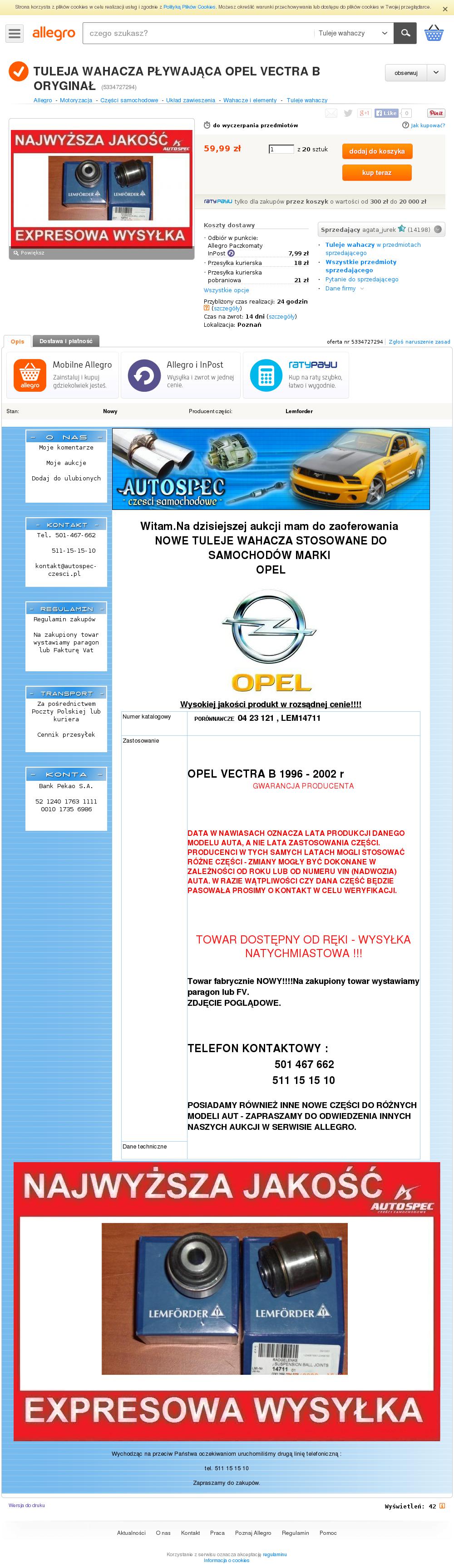

Ja kupowałem 2 takie tuleje
http://allegro.pl/tuleja-wahacza-plywaj ... 27294.html
Istotne wymiary to średnica zewnętrzna, od vectry jest 45mm a potrzebujesz 44mm
i długość tulejki wewnętrznej od vectry ma 52mm a potrzebujesz 50mm
Wszystko inne pasowało bez problemu, jeżdżę na nich już 2 lata
http://allegro.pl/tuleja-wahacza-plywaj ... 27294.htmlIstotne wymiary to średnica zewnętrzna, od vectry jest 45mm a potrzebujesz 44mm

Właśnie problem w tym że godzinę temu trzymałem dokładnie taką tuleję i mierzyłem suwmiarką. Wymiary podałem powyżej.
- Od: 10 lip 2013, 12:53
- Posty: 35
- Skąd: Biała Podlaska
- Auto: Mazda Xedos 9 2.5 v6 24v 1995r. manual
Nierealne albo miałeś jakąś inną tuleję, wpisz w allegro "tuleja pływająca vectra b" i przeszukaj różne aukcje, w niektórych masz podane wymiary takie jak Ci napisałem. Z resztą od 2 lat na nich jeżdżę więc wiem dokładnie że muszą być takie a nie inne. Oprócz lemfordera na początek do testów kupiłem w motoryzacyjnym jakąś najtańszą za 20zł i też miała takie wymiary.
