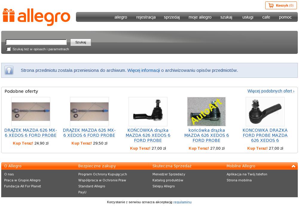

Witam.
Podepnę sie pod temat,
Ale chodzi mi o drążki przedliftowe,
Czy faktycznie pasują one od mazdy 626, mx6 2,5 ?
http://allegro.pl/mazda-626-ge-91-97-dr ... 14335.html
oraz znalazłem niby do X9
http://allegro.pl/drazek-mazda-626-mx-6 ... 18749.html
a i czy lewa strona jest taka sama jak prawa?

Postprzez Marek 161BD081 » 25 sty 2012, 08:16
Te drążki nie pasują – powielany błąd z katalogu IC :(
Obie strony są identyczne.
