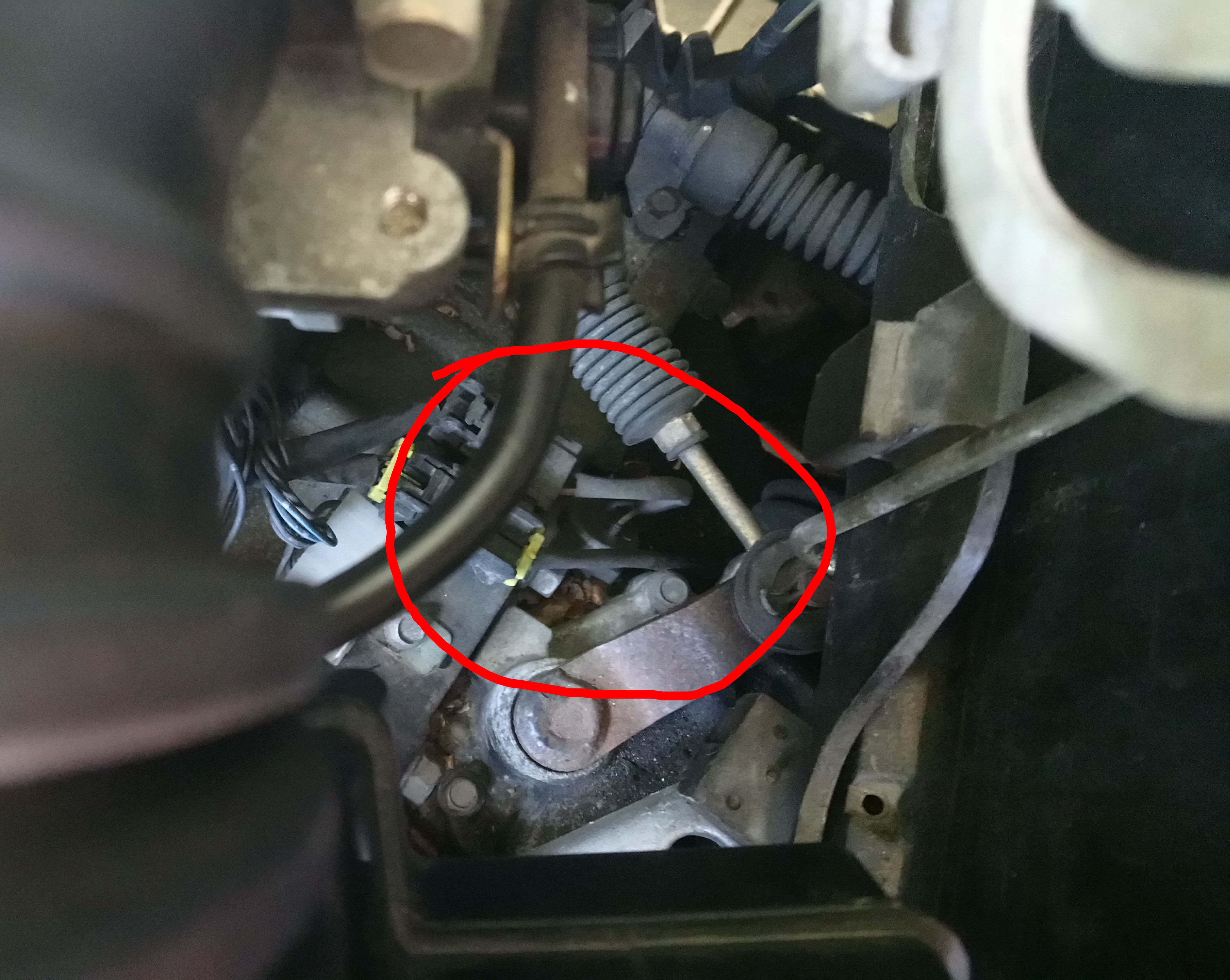

Ok, teraz pytanie którym czujnikiem jest czujnik prędkości? Ten szary od którego idzie krótki przewód do kostki na łączeniu silnika ze skrzynią? Jak go zdemontować?
Czujnik lub jego obudowa wyglądają na plastikowe, nie ma on takiego kształtu na pierwszy rzut oka aby nałożyć na niego jakiś klucz. Dlatego pytam o jego demontaż bo nie chciałbym go uszkodzić.

Żaden z nich.
Czujnik prędkości zamontowany jest od strony grodzi, wchodzi bezpośrednio do mechanizmu różnicowego. Popatrz sobie głębiej...

Za nic nie widzę. Dostęp lepszy od góry czy od dołu aby go odkręcić? Zdemontować akumulator czy coś jeszcze?

Odkrecisz wygodniej od dołu

Ja to wykręcałem od góry, nie chciało mi się wchodzić pod auto. Rysunek na obudowie skrzyni przy czujniku, to fakt, jest, tylko ciężko będzie go zobaczyć przez to gdzie jest i jaki tam będzie syf.
