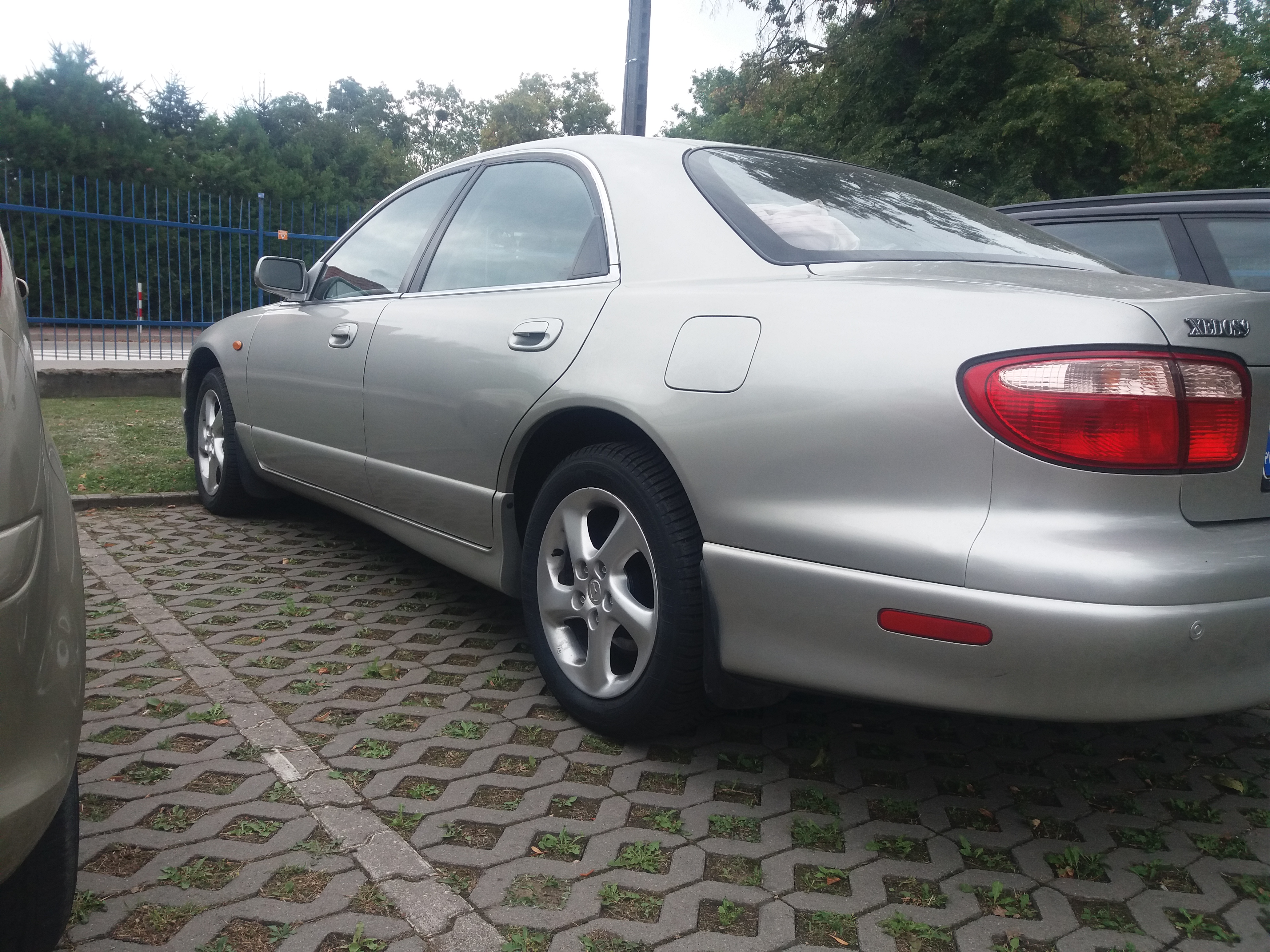

Postprzez Krzysztofb » 3 wrz 2019, 12:08
hej!
w temacie opon :
205/55/16 ... profanacja czy jeszcze w tolerancji?
oby to drugie – bo już na obręczach... ;)
Od: 25 wrz 2017, 20:54
Posty: 41
Auto: 323 1.5 '99
626 2.0 '01
Xedos 9 2.5 '01
Honda CB650 Custom '83
Postprzez Kubus88 » 3 wrz 2019, 12:26
Powinno być 205/60r16 ale skoro już założyłeś... Będziesz miał przekłamanie licznika i ciekawe jak to będzie wizualnie, czy nie będą wyglądać na za małe.
Od: 30 lip 2019, 19:21
Posty: 193 (6/3)
Skąd: okolice Radomia
Auto: 3’26
Postprzez Krzysztofb » 5 wrz 2019, 11:57
tak wyszło:)
/55 : -1,7%
/60 : +1,7%
do nominału
na obwodzie w porównaniu do NOWEJ 215/55 – 5mm różnicy
Posty: 41
Auto: 323 1.5 '99
626 2.0 '01
Xedos 9 2.5 '01
Postprzez Kubus88 » 5 wrz 2019, 15:08
Jak pasuje tobie wizualnie to ciesz się jazdą i nie zaprzataj sobie tym głowy...
... Takie moje zdanie.
Swoją drogą dziwi mnie to, że tak naprawdę żadna opona 205 nie pasuje dokładnie jako zamiennik fabrycznego rozmiaru. Przecież były w opcji 16(?) więc jaka wtedy była opona?
Posty: 193 (6/3)
Auto: 3’26
Postprzez Krzysztofb » 6 wrz 2019, 10:50
to pewnie kwestia właśnie przyjętej tolerancji :) zużyta w połowie 215/55/16 ma obwód taki jak nowa 205/55/16. Co do szerokości – też różnie, w zależności od kształtu bieżnika można mieć realnie szerzej niż w opisie opony. Zakładam że nad różnicami <3% nie ma co się zastanawiać, kwestia wyglądu – co innego :) wiadomo więcej w nadkolu wyglądałoby lepiej.. i dalej w las można by wjechać :D:D
