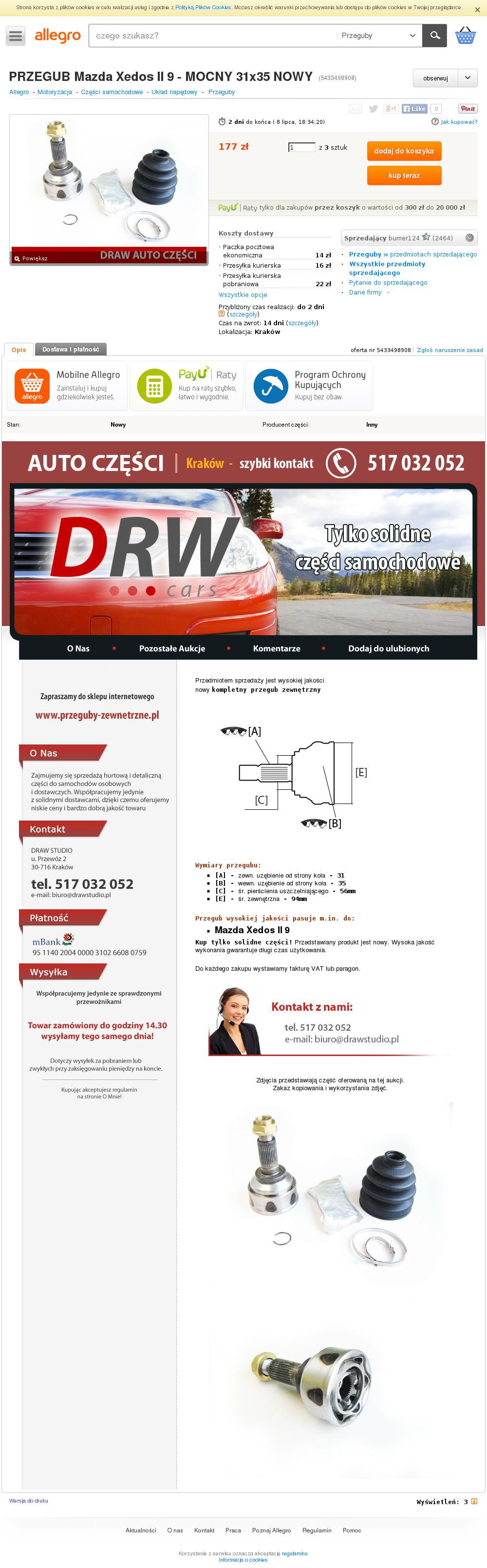

Postprzez Marek 161BD081 » 6 lip 2015, 07:15
Zapewne 31/35 zębów – było o tym na Forum.
Np. taki:
http://allegro.pl/przegub-mazda-xedos-i ... 98908.html
Koronkę ABS'u przełożysz ze swojego starego.
Jakość tych przegubów jednak nie jest niestety powalająca.

Postprzez szefo2208 » 6 lip 2015, 07:30
Dzięki, było napisane właśnie o takim przegubie, ale był jeszcze dopisane ze różne mają automaty i manuale...
Co oznacza że jakość ich nie jest powalająca. Dużo ostatnio jeżdżę (w tym roku około 40kkm zrobię) i raczej dynamicznie. Nie chciałbym drugi raz go zmieniać w tym roku :–)

Postprzez Marek 161BD081 » 6 lip 2015, 08:59
Nie ma na to reguły ale 40kkm raczej chyba dasz radę zrobić na nim.
No cóż – jaka cena to i taka jakość.

Postprzez jedrzej07 » 6 lip 2015, 09:55
Też kupiłem dokładnie ten. Z tym, że zrobiłem na nim może z 10k km na razie. Póki co się trzyma.
Manuale mają inne przeguby, ale jak masz polifta to wiadomo, że automat a poza tym polifty miały większe przeguby także ten będzie dobry 31/35 zębów.
W Carspeedzie pytałem kiedyś. Zamienników nie było a oryginał coś koło 2000zł <glupek2>
