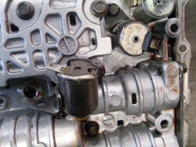

Dobra Panowie,w końcu coś się ruszyło w temacie ASB.
Był u mnie dzisiaj kolega Proboszcz i znalazł mi winowajce ów problemu.
Uszkodzony mechanicznie elektrozawór odpowiedzialny za zmianę biegu pierwszego na drugi.
Utrudnieniem było to iż elektrycznie był on sprawny(stąd brak błedów przy podpinaniu się kompem)
W przyszłym tygodniu przyjdą graty,składamy wszystko do kupy i jedziemy :D
Od: 1 lut 2013, 14:18
Posty: 32
Skąd: wadowice
Auto: Xedos9 Kl
Postprzez ProboszczV6 » 2 sty 2015, 21:50

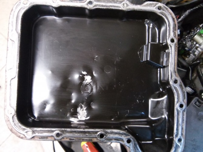

Trzeba będzie wstawić zdjęcia tego uszkodzenia mechanicznego bo takiego czegoś to chyba jeszcze nikt tutaj nie widział... pokrywa bloku sterowania była czymś mocno uderzona, tak że zagięła sie obudowa elektrozaworu i zablokowało tłoczek... nadal nie potrafię sobie wyobrazić jak to zostało zrobione, oczywiście pokrywa była zdjęta i wyklepana ale ślad po elektrozaworze na niej został, 2 centymetry niżej i blok sterowania mógłby być cały do wymiany.

Postprzez ProboszczV6 » 8 sty 2015, 22:56
Sprawa się wyjaśniła, walnięty elektrozawór to był wierzchołek góry lodowej, po wymianie samego elektrozaworu pojawił się bieg drugi, więc aktualnie auto ma 2 biegi do jazdy w przód, najprawdopodobniej upalone jest sprzęgło 3-4 biegu, wszystko się okaże po rozebraniu skrzyni. Stanęło na tym że wlatuje skrzynia używana sprawna, a tą w wolnym czasie się rozbierze i może naprawi. Nie wiadomo jak długo auto jeździło tylko na 1 biegu, widocznie to wystarczyło do zajechania tarczek.

Zdjęcia usterki nr 1:
walnięty dosłownie elektrozawór
pokrywa bloku sterowania, widać ślad po uderzeniu
widok bloku elektrozaworów
