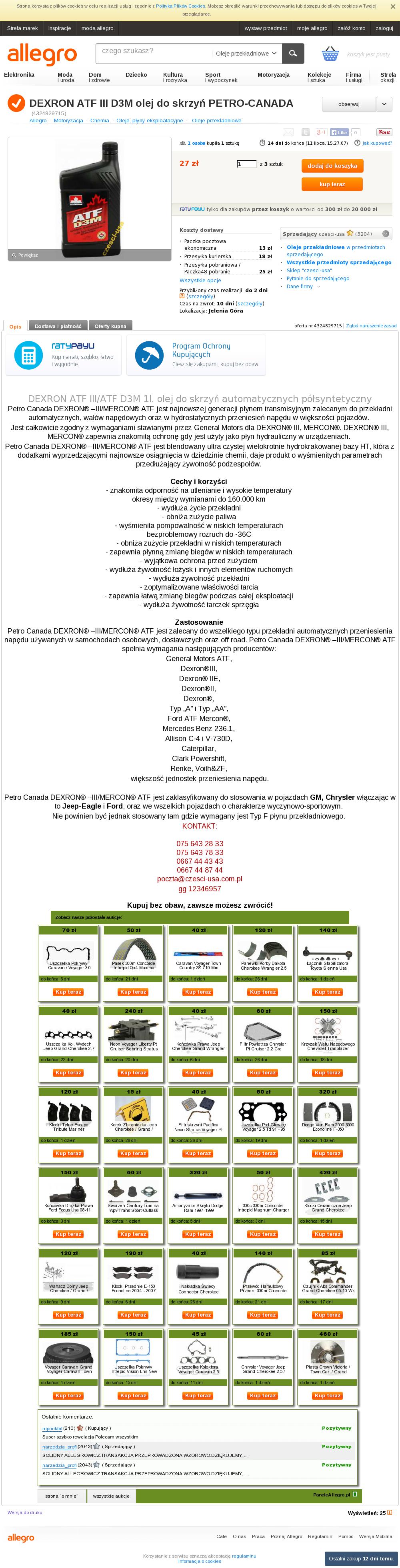

Witam!
chciałem się dowiedzieć jaki olej do skrzyni biegów automtycznej do milleni?
w książce mam zapis: ATF M-III or equivalent (e.g. Dexron II)
czy to będzie taki :
http://allegro.pl/dexron-atf-iii-d3m-ol ... 29715.html

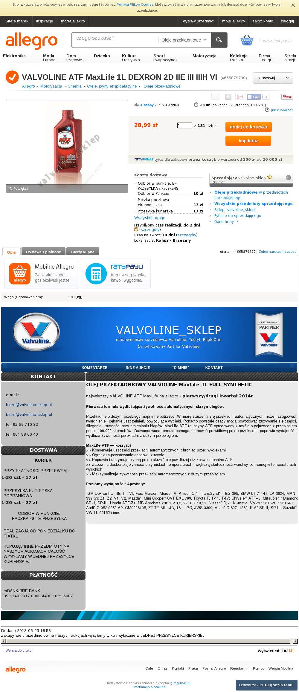

Co do obsługi ASB- z czym można wymieszać dexelię m-v?
Bo dostaje szewskiej pasji jak mam to załatwić a cena to już oddzielna
Do subaru czy audi brałem gdzie popadnie w cenach max 40zł/litr przy niekorzystnej cenie a tu jak nie 50 to 70 i w górę.
Dziwne że pytasz o M-V do Xedosa..., ale skoro tak to pewnie kazdy olej klasy Dexron V powinien się nadawać, doczytaj jakie normy spełnia dexelia M-V i dobierz inny.
U siebie mam teraz Motula ATF VI, zamiast Dexrona 3.
Już słyszałem, że dziwny wybór ale to zastałem nalane w skrzyni po poprzednim właścicielu. Robiłem już statyczną wymianę raz- kolej na drugą a tu znów dzwonienie i pie..nie się z tym.
w tym topicu co nieco o dexelii piszą- tylko to było kilka lat temu i miałem nadzieję, że temat bardziej przewałkowany.
viewtopic.php?f=60&t=49615&start=120
Czyli
MAZDA DEXELIA ATF M-V
Właściwości
Gęstość w temperaturze 15 ° C 0,861
ASTM D1500 Color Czerwony
Lepkość w 40 ° C 33 mm²/s (cSt)
Lepkość kinematyczna w 100 ° C 7,3 mm²/s (cSt)
Indeks lepkości 196
Lepkość dynamiczna w temperaturze -30 ° C 3 350 mPa.s (cP)
Lepkość dynamiczna w -40 ° C 15 400 mPa / s (cP)
Temperatura płynięcia <-50 ° C
Temperatura zapłonu (COC) 180 ° C
Siarka 0,06%
Wychodzi, że tą samą normę ma też np. to:
http://allegro.pl/valvoline-atf-maxlife ... 79790.html
i te wszystkie:
http://allegro.pl/listing/listing.php?d ... s0-mt-0904
brać i lać?
Czyli
Właściwości
Indeks lepkości 196
Siarka 0,06%
i te wszystkie:
brać i lać?
