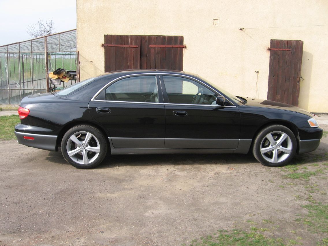

Postprzez jedrzej07 » 4 maja 2014, 12:39
Bardziej tu chodzi o odległość między oponą a wahaczem górnym, bo tam jest ciaśniej niż do nadkola, co nie zmienia faktu, że 215/50/17 wchodzą bez najmniejszego problemu. Tak wyglądają u mnie:
Od: 16 mar 2009, 22:08
Posty: 2049 (2/16)
Skąd: Piotrków Kujawski
Postprzez Beny » 4 maja 2014, 18:18
jedrzej07 napisał(a):215/50/17 wchodzą bez najmniejszego problemu
dokładnie wchodza i jeszcze miejsca dużo,możesz śmiało zakładać ;) A i komfort jest dobry Kamilowi sie coś pomieszało bo za dużo ma X9 na placu :P
