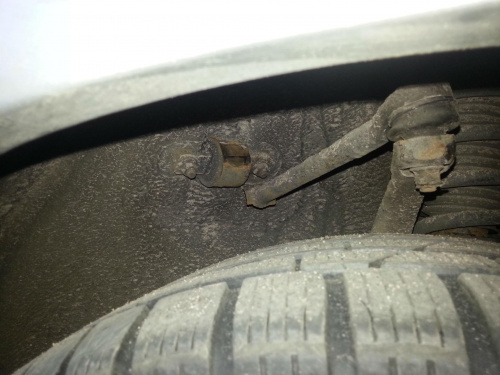

Hej,
Niedawno zabrałem się za wymianę owych "cukierków" w górnych drążkach reakcyjnych.
Sworznie były w porządku i nie miały luzów, więc wybór padł na tuleje TED-GUM.
Zrobiłem nawet wiele fotek z wymiany z myślą o fotorelacji, ale z braku czasu nie udało się tego wstawić...
Do rzeczy – osobiście ODRADZAM wszystkim tego typu zabieg. Tuleje "cukierki" TED GUM są wykonane z litej gumy, ot zalana blacha z otworami. Guma jest bardzo twarda. Różnią się tym samym od oryginalnych tulei zamontowanych w naszych X9. Początkowo nie sądziłem, że może to mieć jakiś wpływ. Okazało się, że ma, i to całkiem spory. Auto zrobiło się bardzo sztywne i straciło bardzo dużo na swoim legendarnym komforcie. Zawieszenie jest głośne nawet na najmniejszych dziurkach.
To jednak najmniejszy problem. Po 1000km posypała się tuleja pływająca wahacza środkowego, po 2000km jeden ze sworzni owych drążków dostał luzy i zaczął stukać... A już wisienką na torcie jest pęknięcie całkowite tylnego drążka reakcyjnego po niecałych 3000km

Miałem tak samo, po około 1000km od wymiany cukierków pekły mi dwa tylne wahacze ale je zespawałem i dobrze wzmocniłem i jest ok. Jezeli chodzi o komfort to auto zrobiło sie stabilniejsze na zakretach wiec to chyba na plus dla tych cukierków.
Maliniak napisał(a):po około 1000km od wymiany cukierków pekły mi dwa tylne wahacze
Ja nie mam zamiaru czekać aż pęknie przedni i wyląduję na jakimś drzewie !
No ale każdy robi jak uważa. Czułem się tylko zobowiązany Was ostrzec, bo to jest niebezpieczne...

deejay27 napisał(a):Wahacz spawać? Chyba nie tędy droga...
No właśnie... :/
A jeśli ktoś ma słabą wyobraźnię co może się stać przy 100km/h i pękającym drążku to tak zachowuje się koło kiedy drążek reakcyjny jest urawany:
Strach pomyśleć jakby to był przód...
Kolego Beny, jeśli kolega Maliniak wspomina, że pękły mu dwa wahacze przez 1000km, mój po 3000km to raczej do zbiegu okoliczności daleko...

Dokładnie tak jak mówi Beny wzmocniłem go dodatkowym kawałkiem blachy, a nie spawałem bo mi pękł. Poza tym to nie koniecznie musi być wina, że tuleje są złe. Poprostu po tylu latach blacha, z której zrobiony jest drążęk jest już dość zużyta i skorodowana, a jak wszyscy wiemy miejsce na tuleje jest z dość cienkiej blachy... Dodatkowo wstawiamy nową tuleje, która rozciska się w drążku. Moim zdaniem te dwa fakty również mogły spowodować, że wahacz pęknął.
