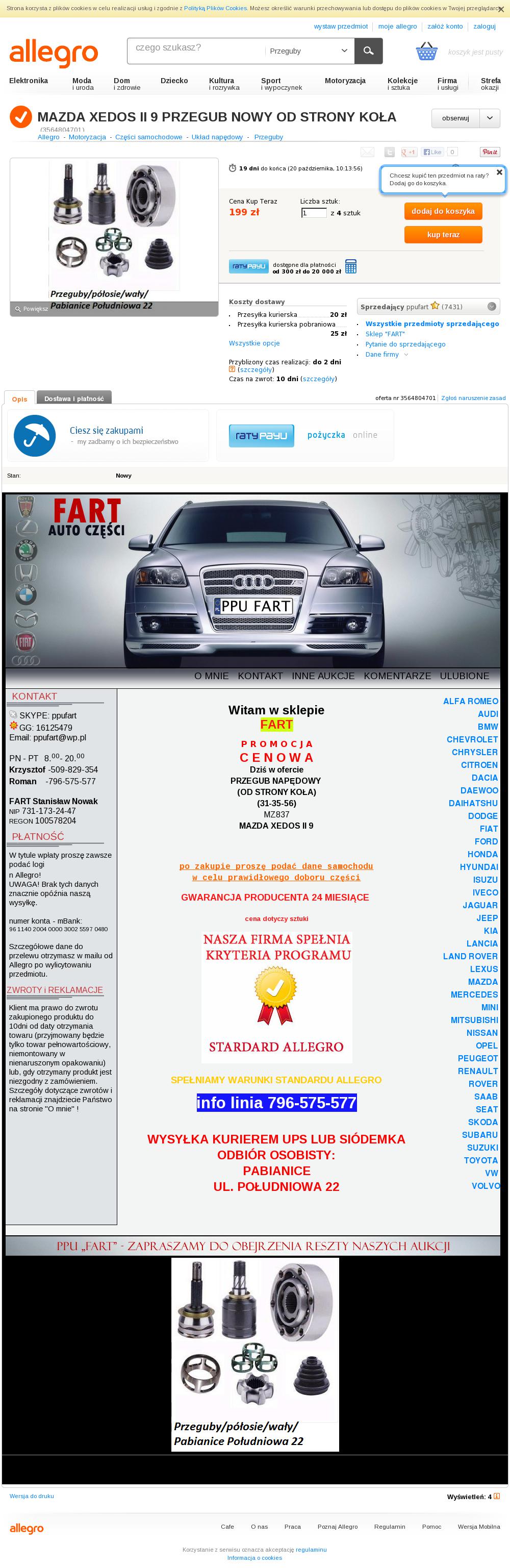

szukam na allegro i mimo podpisu, że jest do polifta w opisie ma: Uzębienie 26 / 29 ehh.
A powoli szukam lewego przegubu i nie wiem na jaka sumę się nastawiać.

Postprzez Marek 161BD081 » 30 wrz 2013, 12:56
Coś słabo szukałeś:
http://allegro.pl/przegub-mazda-xedos-9 ... 44479.html
Ale też nie nastawiaj się, ze to będzie "wieczny" przegub – patrz opis posty wcześniej.
EDIT:
Jeszcze jeden:
http://allegro.pl/mazda-xedos-ii-9-prze ... 04701.html
Ale nie wypowiem się na temat jego jakości bo po prostu nie wiem.
