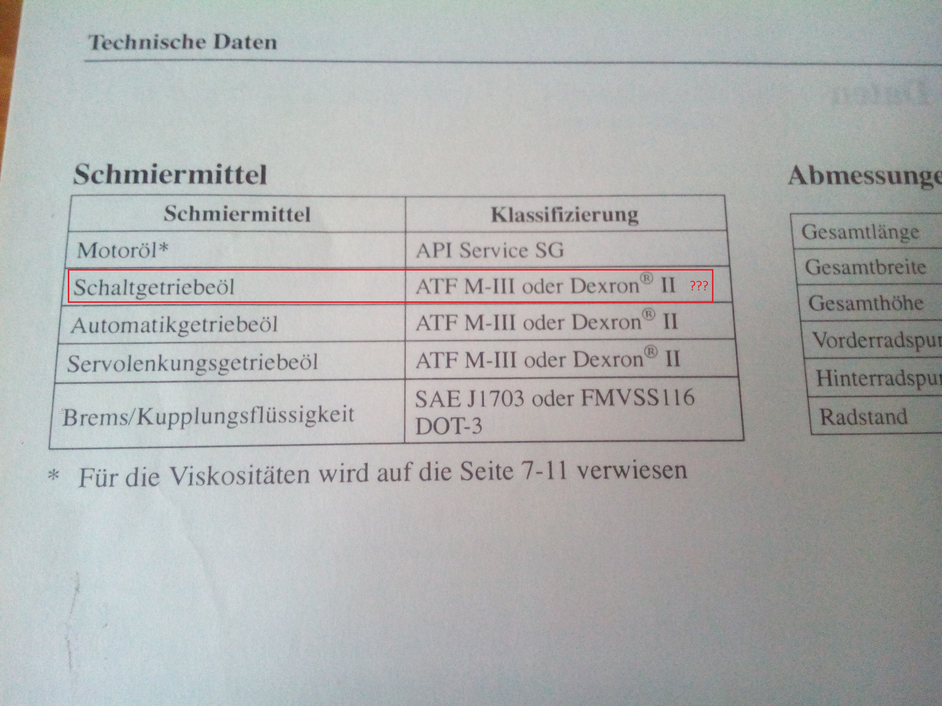

Postprzez Tomas2000 » 20 lis 2014, 12:11
Panowie to jaki ten olej do skrzyni MT ma być w końcu? Z instrukcji obsługi do X9 jak i z katalogów producentów olei wynika że ATF M-III lub Dextron II. Tym czasem na początku wątku zaznaczono specyfikacje 75W-90 GL4 lub GL5, co zdaje się byc dość dużą rozbierznościa... :|
Instrukcja Xedos 9 str. 9-3
Od: 12 sty 2012, 16:49
Posty: 429 (0/2)
Auto: Xedos 9 KL 2001
Xedos 9 KL 1999 – EX
Postprzez niedzwiadek833 » 21 lis 2014, 13:30
Stawiał bym raczej na instrukcję i katalogi tak że ATF lub Dextron.

Postprzez radar88 » 21 lis 2014, 22:30
Osobiście rozmawialiśmy przez tel... Moim zdaniem ATF raczej tam nie pasuje, do AT owszem, ponieważ tam jest hydraulika, el. zawory, tarczki mają się taplać w oleju jak i konwenter, a M/T... Raczej bym obstawiał na ten drugi.
Kamil
Od: 24 kwi 2009, 19:24
Posty: 5563 (23/27)
Skąd: Częstochowa/Teklinów ŚL
Postprzez tygrys36 » 22 lis 2014, 13:30
dexron i ATF II/III raczej są olejami do automatycznych skrzyń biegów a do manuali zawsze się lało 75w90 tam jest potrzebne smarowanie przekładni i tak rzadki olej jak ATF mógłby nie wystarczyć by wszystkie części były odpowiednio naolejone.
tygrys36
Postprzez radar88 » 22 lis 2014, 13:49
No właśnie tak samo o tym myślałem, ATF też w AT działa na zasadzie chłodzenia aby tarczki się nie przegrzewały bo to właśnie prowadzi do ich spalenia no i w AT jest również dość wysokie ciśnienie, wystarczy ściągnąć przewód z chłodniczki oleju AT, bądź przewód na skrzyni i gichnie olejem. Olej taki jak pisze Tygrys tworzy film ochronny i również smaruje, coś na zasadzie oleju silnikowego więc też bardziej obstawiam na ten właśnie 75w90

Postprzez dadan » 22 lis 2014, 14:16
Miałem 75w90 w M/T i biegi na zimnym nie chciały wchodzić, zmieniłem na Dextron II i żadnych problemów.
