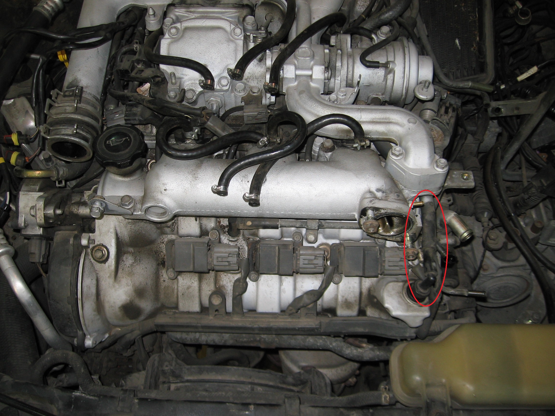

Gdzie znajduje sie odma w millerku
Xedos 2.3 Gdzie znajduje sie odma ??

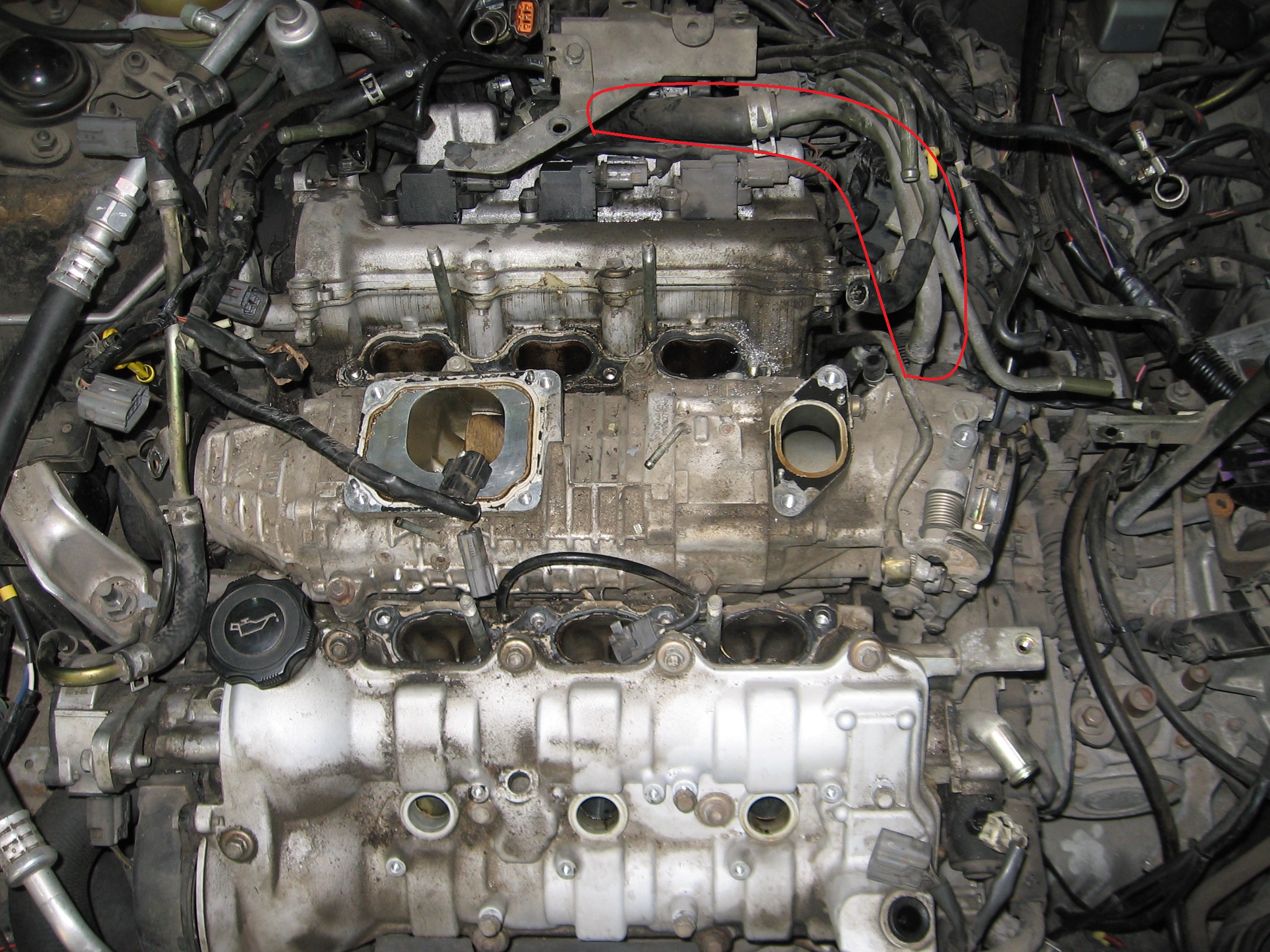

Jak wyżej, jedna z przodu, druga z tyłu. Tylna jest podłączona przed przepustnicą, przednia przez zawór PCV za przepustnicą.

do czego ta wiedza. hmm chyba wyjasnil mi sie wlasnie jeden problem dzieki tym zdjecia:)
pierwszy to w te mrozy po przejazdzce na drugi dzien wywalilo mi koreczek nad osłona rozrzadu i olej Leciaj ciurkiem. podobno to najslabsze miejsce w silniku (zdaniem mojego majstra) takze podejrzenia padly na odme zostalo to naprawiaone ale odma zostala.
no i drugi problem zapytam sie jeszcze was ale mysle ze to wlasnie bedzie to.
podczas jazdy auto przy duzym przegrzaniu potrafilo sie dlawic jakby bylo za malo powietrza badz bylo przylewane. gdy silnik byl no w granicy 40 stopni do rozgrzania takie rzeczy sie nie dzialy
takze nie mialy miejsce w trakcie jazdy na gazie.
martwil mnie fakt poniewaz dzieje sie tak przy ruszaniu do momentu gdy silnik osiagnie 2.500 obr...
czyli wydaje mi sie ze poprostu odma wywala wlasnie na kolektor i przed przepustnice i w wlasnie tym momencie dopuki auto nie ma wyskokich obrotów nie moze przepalic szlamu i oleju xD
zgadzacie sie z moim zdaniem

Nie zgadzam się
Odma nie ma prawa walić olejem w dolot w takich ilościach, to nie Seicento 900. Jeśli wywaliło kapsel na tylnej głowicy to:
albo wywaliło go ze starości- co nigdy w życiu mi się nie zdarzyło przy sprawnym silniku, każdy lał z tych kapsli ale wywaliło tylko w jednym przypadku... wierz mi że trochę tych silników przez moje ręce przeszło,
zatkana odma, też mi się to jeszcze nie przytrafiło w silnikach Mazdy, zdarzało się w VW czy w SAABie ale nie w Mazdach,
albo jest zbyt duże ciśnienie w skrzyni korbowej spowodowane... no właśnie.
–>Czy była mierzona kompresja? jeśli tak to jaka wyszła?
–>Czy po wyciągnięciu zaworu pcv/odkręceniu korka wlewu oleju/wyciągnięciu bagnetu, coś przez te otwory wylatuje?
–>Czy sprawdzono drożność odmy?
–>Jakie jest zużycie oleju?
Ja kupiłem swoje auto z uszkodzonym silnikiem, odma nie wyrabiała się z odbieraniem gazów pochodzących z przedmuchów. Po wyciągnięciu zaworu pcv z przedniej głowicy wylatywały pary benzyny. Sprawdź kompresję na wszystkich cylindrach i napisz co wyszło.

No wykonam te czynnosci o ktoorych mi napisales ...
jednym z pytam byla odma gdzie jest teraz wiem to sprawdze ...
po odkreceniu korka nic sie nie wydobywa ... ale zostawilem bagnet uchylony
no zurzycie oleju ok 0.5- 0.7 l / 1000 km
wlasnie spr ten zaworek i po uchyleniu go leciala para badz jak mowisz opary ale nie czulem beznyny
niezly gwizd bez tego zaworka slychac przy podniesieniu obrotow.
sprawdze to cisnienie
pozdro i dzieki
