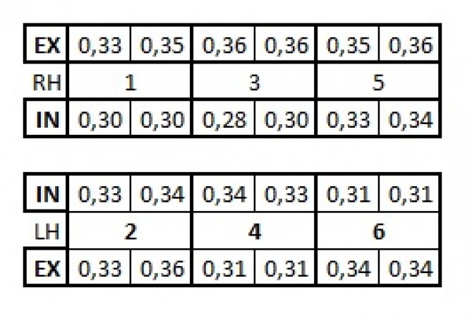

w końcu są wyniki mierzenia luzów ... najmniejszy wymiar 0,28 największy 0,36 i pytanie czy te 0,03 może objawiać się klekotaniem? czy warto coś grzebać na podkładkach? zastanawiam się czy nie kombinować z przekładaniem np 0,28 do 0,36 (zapewne nie są tej samej grubości – ale spróbować nie zaszkodzi. Czy warto przy okazji wymieniać sprężynki wałków?

Postprzez ProboszczV6 » 20 lut 2014, 14:56
luzy mają być wszędzie 0,3 z tolerancją +-0,03
Myślę że powinieneś się zająć podkładkami które mają luz powyżej 0,33.
Przy czym musisz je wymienić na grubsze, jak wyciągniesz podkładkę to od strony popychacza powinna być nadrukowana jej grubość.
Mam komplet podkładek, mógłbym w ramach handlu wymiennego się dogadać jeśli byś chciał, ale musisz wiedzieć jakie wymiary potrzebujesz żeby coś dobrać
