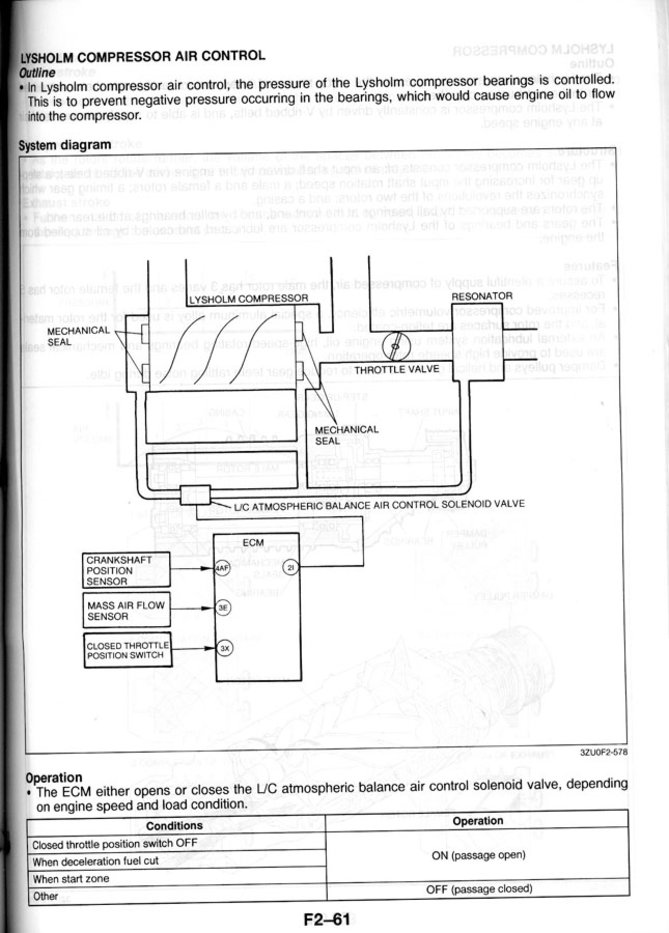

Ten Vladimir pisze, że właśnie najpierw dziurkami olej wpływa do uszczelniacza a dopiero potem do łożysk.
Przynajmniej tak zrozumiałem.
A o co chodzi z tym patentem na tym forum przy wężyku powietrza idącym od obudowy filtra? Żeby usunąć dyszę znajdującą się w wężyku. Podobno to ma ograniczyć też trochę apetyt na olej...

Postprzez jedrzej07 » 21 paź 2016, 09:22
Brzmi to jakby ten wężyk a w zasadzie dysza reguluje ciśnienie czy coś, i inaczej zasysa powietrze w niektórych momentach co nie powoduje zbytniego zaciągania oleju przez podciśnienie. Przynajmniej tak to zrozumiałem.
A tak wygląda to w praktyce (chyba właśnie o to chodzi, że to podciśnienie powoduje zwiększenie zużycia oleju)
Z tym, że to podobno tylko do 96 roku było. Aż sprawdzę z ciekawości u siebie wieczorem.
U mnie też jest taki zaworek, a w zasadzie to nie zaworek tylko taka zwężka ograniczająca przepływ powietrza.
