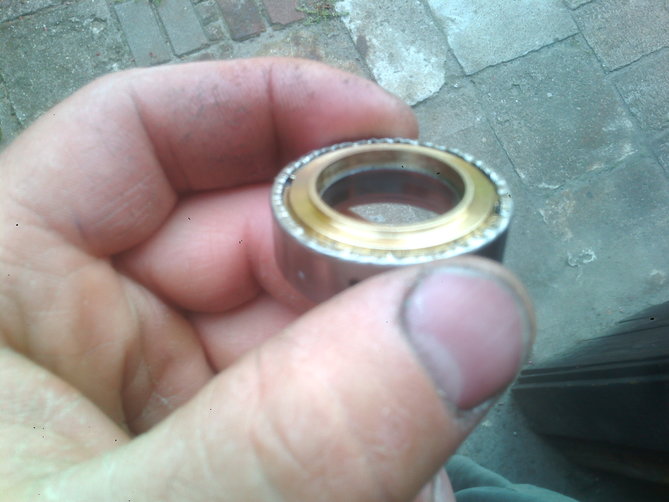

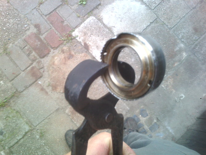

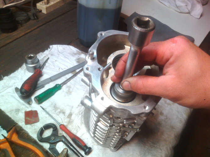

Dobra, a jak przewidujesz zagnieść nowe pierścienie uszczelniające w tej metalowej obudowie uszczelniacza? Ogólnie wreszcie jest ktoś kto ogarnia grafikę inżynierską

Obudowę zagniatam szczypcami, najpierw w kilku miejscach, potem coraz gęściej.Nawet idzie,trzeba uważać żeby nie pognieść obudowy bo pierścień się zatnie i dupa. Ta górna część i tak nie odgrywa roli,oring jest niżej. A rysunek na szybko, nie mam czasu na rysowanie w kompie
Ważne, że widać co toczyć

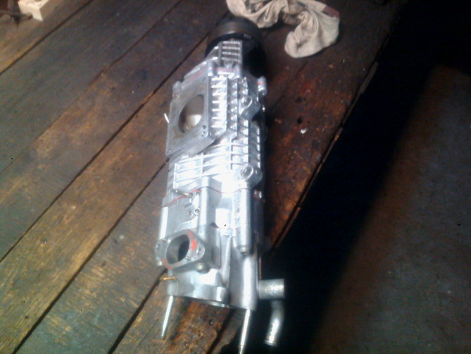

Jest dobrze,kompresor złożony.Właśnie sprzątam narzędzia.
Jutro zapodam szczegóły i zdjęcia z operacji, bo łatwo nie jest i zimny pot może się pojawić na czole

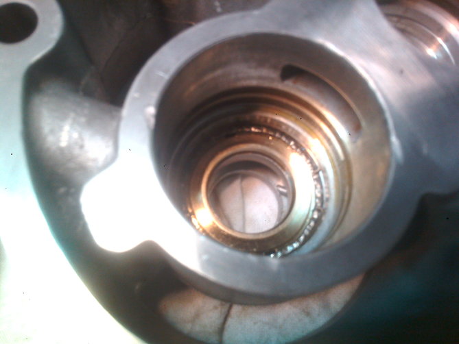

Trzeba uważać przy wkładaniu elementu uszczelniającego w obudowę. Wewnętrzny o-ring może się przeciąć lub ułożyć w taki sposób, że uszczelniacz nie da się wcisnąć.
Cały czas zastanawiałem się czy ciśnienie oleju nie odpycha elementu stałego od pierścienia, ale po dłuższej rozkmince zrozumiałem, że ciśnienie działa także z dołu na pierścień brązowy i jest zachowana równowaga.Zdjęcia niestety znowu słabe.Nie pamiętam za każdym razem zabrać aparatu
Następnie wkładamy o-ringi w korpus i smarujemy obficie olejem co by się nie scięły i wciskamy uszczelniacze na miejsce. Z tyłu wkładamy pierścienie zabezpieczające a z przodu wbijamy pierścienie aluminiowe dociskające. Potem wciskamy łożyska.U mnie był wystarczający wcisk ale zawsze można dać klej do łożysk.Dalej wkładamy wirniki w obudowę i uważając by pierścienie ruchome weszły na osie . Ja składałem kompresor w domu i nie miałem pod ręką prasy więc osie wyciągnąłem na zewnątrz używając tej dłuższej śruby od dokręcania zembatek, podkładając podkładki i tulejki.

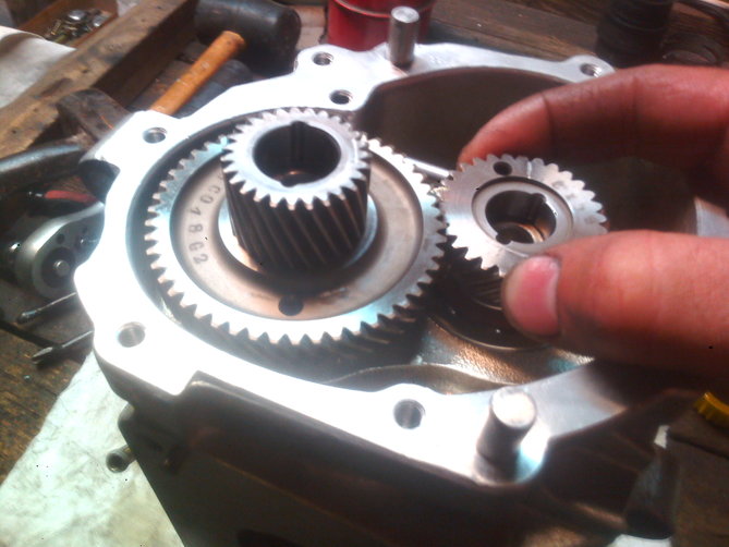

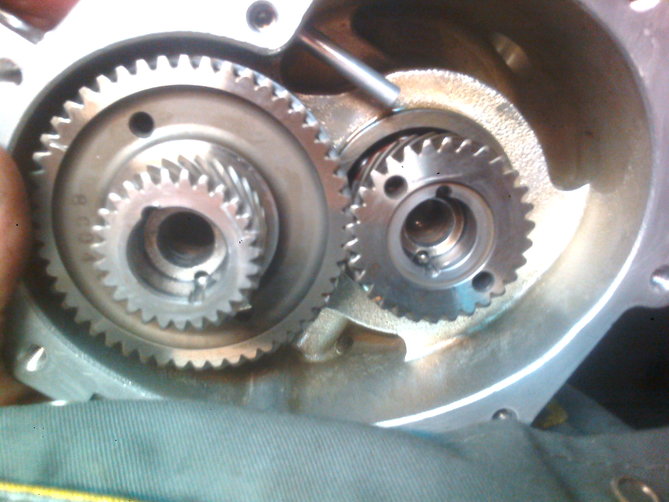

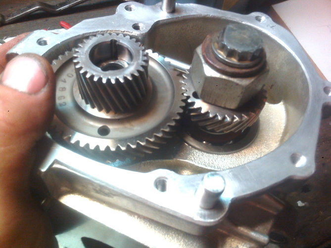

Teraz można w zasadzie złożyć drugą stronę ale ja wolałem najpierw zainstalować zębatki bo w razie bym nie trafił na kołki to mógł bym wybić ośkę z powrotem.
Ważne żeby precyzyjnie nasadzić koła, tak by wycięcia w nich i w osiach się pokryły inaczej nie ma szans by wałki się obracały.Najpierw trzeba wcisnąć częściowo podwójną zębatkę aż zrówna się z drugą osią.Teraz trzeba wciskać obie zębatki jednocześnie lub tak jak ja po kolei o kilka dziesiątych milimetra. Dopiero pod koniec można wbić kołki ustalające o ile trafiliśmy otworami.

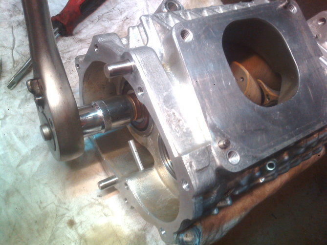

Dalej już z górki,zakładamy tylną część z łożyskami, przykręcamy wcześniej zrobione trzymaki zębatek i dokręcamy śruby i nakrętki. Potem wbijamy zaślepki na klej i przykręcamy obudowy. Ja zostawiłem stare metalowe uszczelki dając na każdą powierzchnię przylegania delikatną warstewkę silikonu samochodowego.

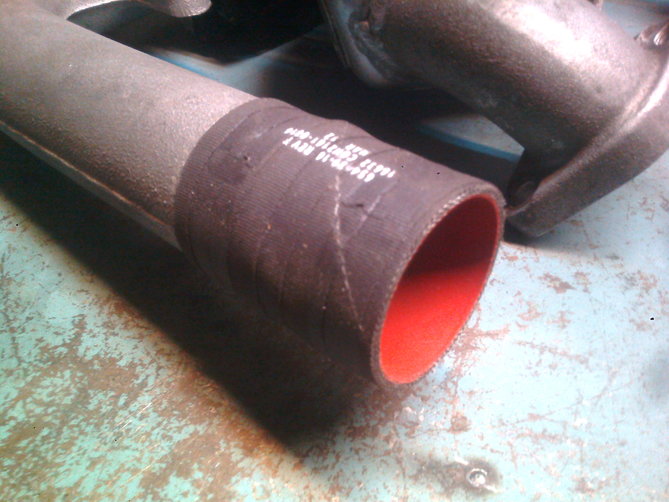

A tutaj gadżet z lotnictwa-łącznik gumowy zwijany ze zbrojonej gumy. Będzie lepiej wyglądać niż oryginał

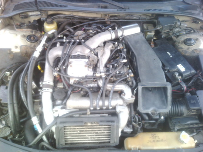

Właśnie wracam z Danii z delegacji.Rozdzielcze do gazu kupiłem i porządek z gazem zrobię bo węże od wtrusków do dysz ponad 30cm mają. Jutro wieczorem chciał bym odpalać.

Węży od gazu pełno. Niestety konstrukcja silnika skutecznie utrudnia zrobienie estetycznej instalacji, ale za to wężyki od wtryskiwaczy do dysz mają po 15cm i jest olbrzymia zmiana w pracy silnika. Gdybym miał osłonę na górę to by było gites
Wczoraj wieczorem skończyłem. Oczywiście po odpaleniu miałem zasłonę dymną.Spodziewałem się bo wszystko na olej składane. Płyn wywaliło bo wężyka pod przepustnicą nie wpiąłem-pośpiech to zły pomocnik
Dzisiaj rano odpalam i jest git. Leciuteńki dymek, głównie para. Po długim postoju w mieście też nic, przy przegazówce spokój. Dzisiaj tylko 50Km ale nic nie ubyło. Przedtem już bym wyraźnie widział ubytek !
Narazie wychodzi na to, że się udało( tfu tfu tfu )
Będę relacjonował na bieżąco sytuację.

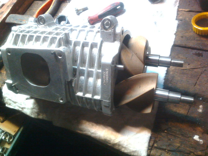

Dzięki za info. Pierścienie znalazłem w jakimś sklepie internetowym. A dzisiaj powtórka z rozrywki.
Wprawa robi swoje, wytargałem go w 1,5 godziny.
Jutro się okaże jak wyglądają pierścienie z brązu.
