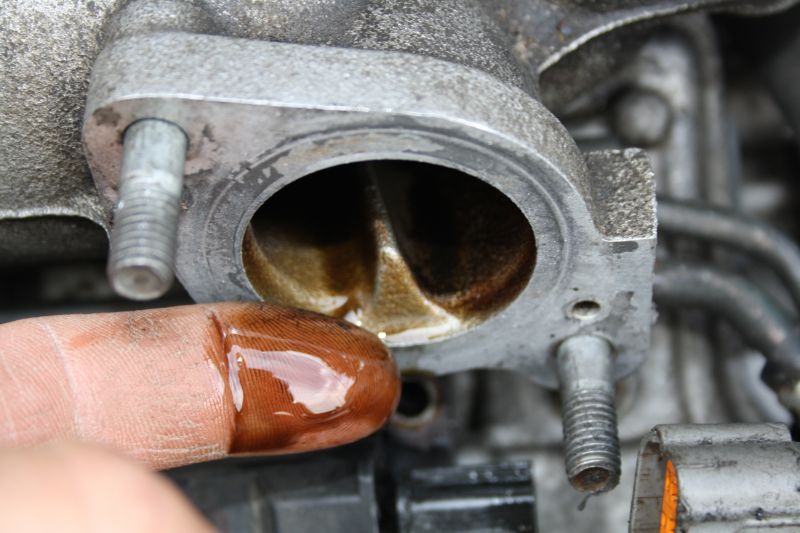

Postprzez franklin1985 » 28 sie 2015, 23:05

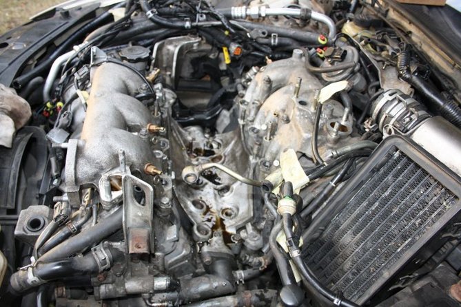

Skoro nic się nie dzieje w temacie to postanowiłem, że sam zabiorę się za mojego Millera.

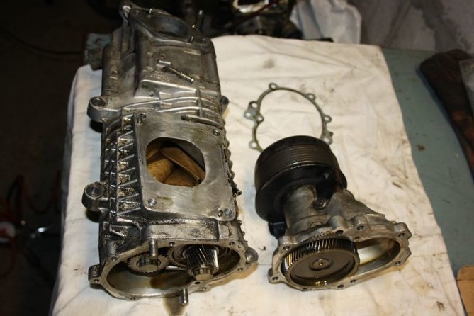

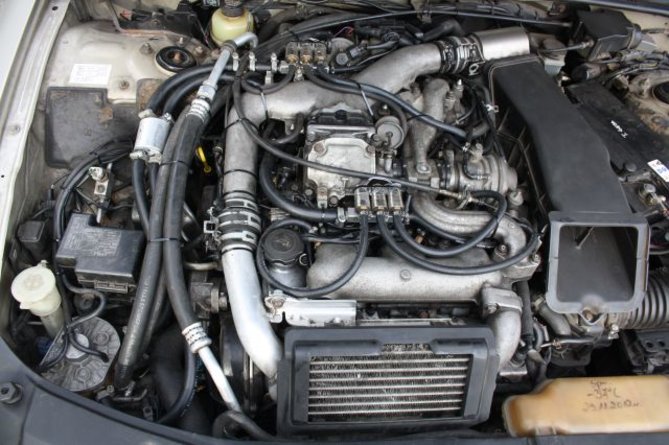

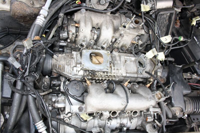

postanowiłem wymontować kompresor i go zregenerować. Jako, że silnik ma dosyć skomplikowany osprzęt wskazane jest się uzbroić w aparat i trzaskać dużo zdjęć :)
Silnik przed demontarzem kompresora-jest dobrze schowany.

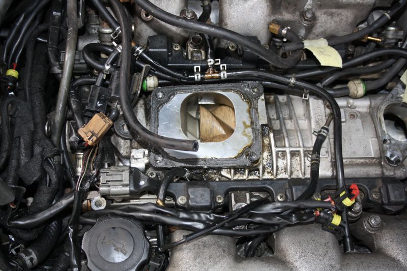

Po zdjęciu intercoolera okazało się, że olej jest wszechobecny.
Trzeba bardzo dokładnie zaznaczyć położenie wężyków od podciśnień bo jest ich duuuuuużo :)
I już mamy kompresor odkopany po zdjęciu układu ssącego (kolektorów nie trza) i listw paliwowych.

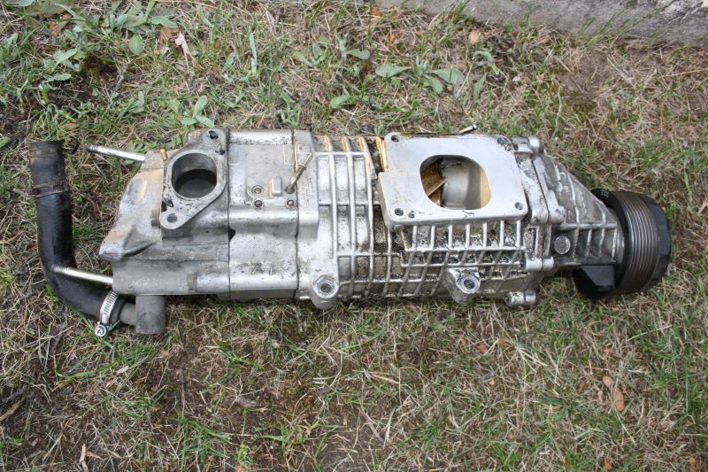

Teraz tylko zluzować pasek,zsunąć z koła i wytargać kompresor. Zostaje lej jak po bombie :)
Mamy dziada na zewnątrz .

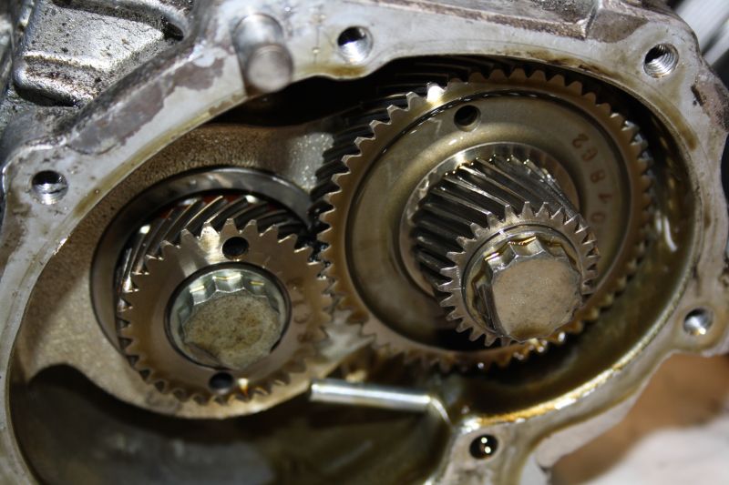

Po odkręceniu części napędowej widać multiplikator zwiększający obroty i koła zębate dzięki którym wirniki nie ocierają o siebie lecz zachowują minimalną szczelinę.
Tutaj napotkałem pierwszą zagwoztkę-jak odkręcić koła zębate nie uszkadzając nic ? Za co trzymać a czym obracać ? Jak są osadzone ?
Jakieś podpowiedzi ? <co?>

Postprzez ProboszczV6 » 29 sie 2015, 06:57
Ja to dokrecalem dużymi szczypcami i kluczem chyba 17. W kołach zębatych Masz otwory w które wkładasz albo dorobiony klucz albo porządne szczypce. Powinieneś zacząć od drugiej strony bo pozniej bedziesz miał problem z rozkreceniem nakrętek. A wtedy zaczną się schody, poleci łacina... bo zaślepki łożysk wyciągnąć to jest poważny problem, kiedyś myślałem czy nie grzać obudowy i potraktować je zamrażaczem... ale wytargałem je metodą siłową, czyli zdemolowałem. Jak to odkręcisz to będziesz mógł zdemontować przekładnie, nie wcześniej.
Następnie dostaniesz kolejnego ciśnienia bo trzeba będzie wybić łożyska. A oryginalne łożyska są frezowane i osadzone na żywicy czy innym kleju. Same uszczelniacze za zabezpieczone takimi małymi pierscieniami sprężystymi. Mam ten kompresor w częściach, kiedyś drążyłem temat uszczelniaczy ale firma z okolic Bielska nie chciała mi ich dorobić.Więc kupiłem używany kompresor i tak jeździ auto 3 lata.
Aha, minimalna szczelina między wirnikami ustalana jest przez łożyska a nie przekładnie. Łożyska się wybijają, zwłaszcza te tylne łożyska igiełkowe i uszczelniacze trafia szlag. To będzie trzeba przerobić, łożyskowanie tego kompresora, zwłaszcza że przednich łożysk stożkowych nie kupisz tanio i łatwo. Tylne są dostępne ale są słabe, więc przydałyby się inne...

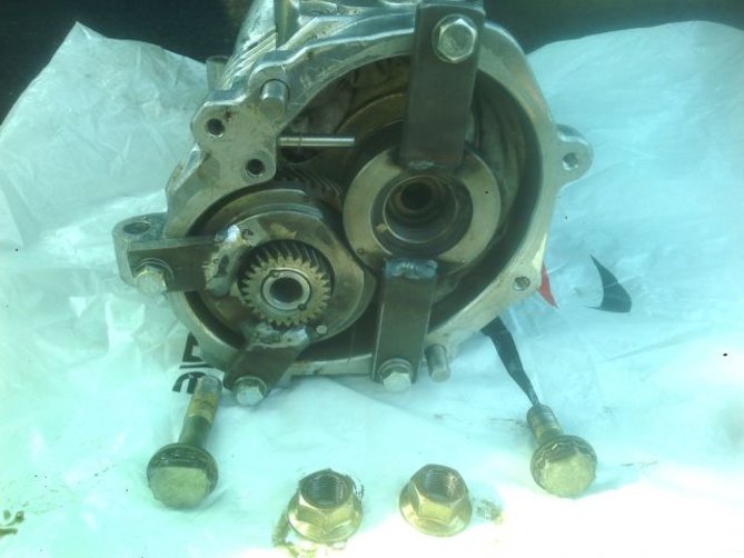

Z tego co zrozumiałem to pod zaślepkami łożysk są nakrętki na osiach wirników.

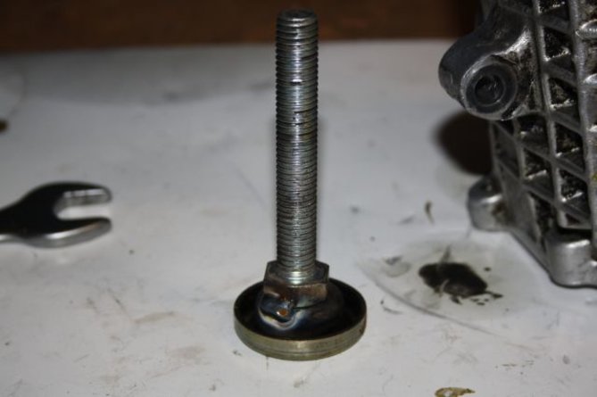

Co do tych zaślepek to myślę, że przychewtam do nich śruby M8 i użyje ich jako ściągaczy. Puźniej je odetnę.
Widać, że ktoś już tutaj dłubał i zastosował taki sam patent.
A te śruby mocujące zębatki są potężnie dokręcone. Musze użyć dobrej nasadki 17 dwunastokątnej i porządnego pneumatyka.

Tutaj jedna wyciągnięta, a druga w trakcie operacji.Jak pisałem wcześniej przyspawałem śruby M10 do zaślepek i wyciągłem je. Trzeba tylko odciąć śruby i oszlifować w miejscu spawania.

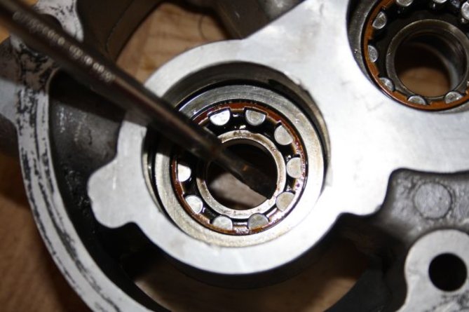

Po wyjęciu zaślepek widzimy osie wirników z nakrętkami i łożyska rolkowe (moje mają delikatny luz promieniowy) .

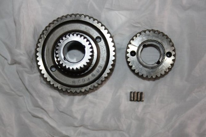

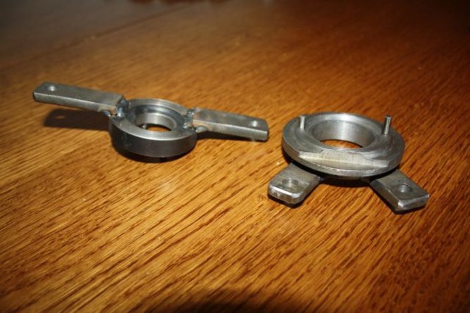

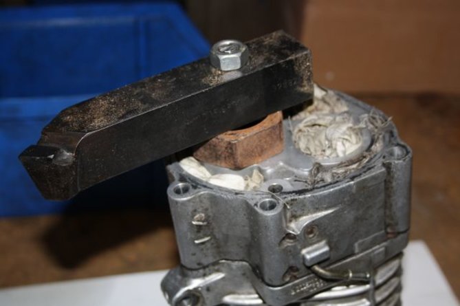

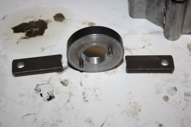

Następnym krokiem było skonstruowanie trzymaków zębatek poniewarz doszedłem do wniosku, że bez porządnego uchwycenia łatwo będzie coś rozpierdzielić, a i odkręcić bez tego nie szło.
Tak więc 6 godzin zabawy tokarką i szlifierką dało takie rezultaty
Kołki ustalające są zrobione z wiertełek 4mm. Otwory w zębatkach mają średnicę około 4,2mm, ale czwórka wystarcza. Zrobiłem jakieś rysunki tych trzymaków, jak by ktoś chciał to wrzucę.
Ostatecznie udało się dzisiaj odkręcić nakrętki i śruby z drugiej strony osi bez najmniejszego kłopotu pneumatykiem.

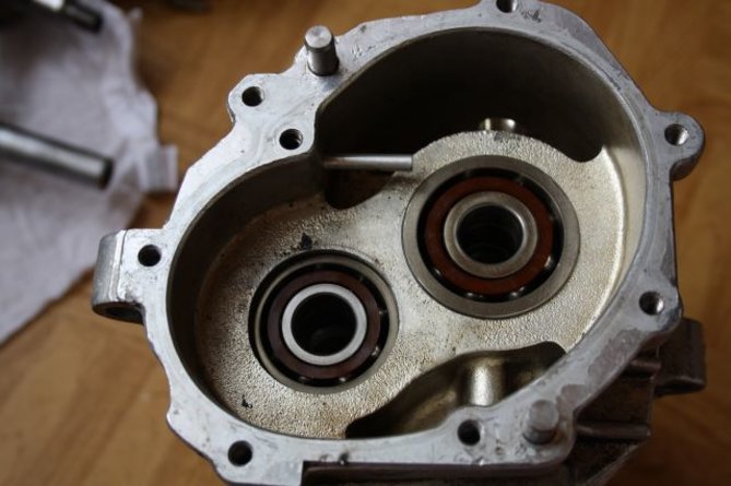

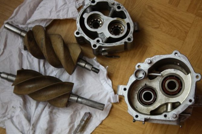

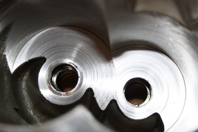

Dzisiaj udało mi się częściowo rozebrać kompresor.
Po odkręceniu śrub i nakrętek osi podważałem delikatnie obudowę tylną-trzyma się mocno na kołkach ustalających.Trzeba uważać żeby nie uszkodzić powierzchni przylegania i metalowej uszczelki.

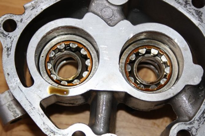

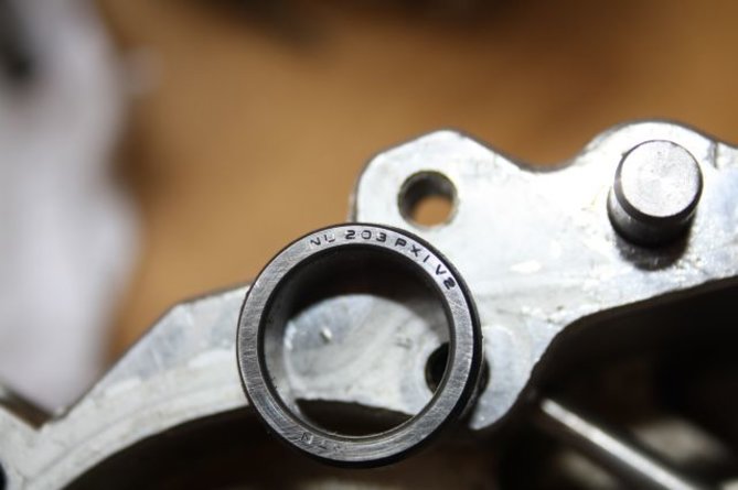

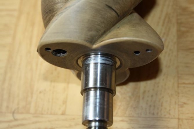

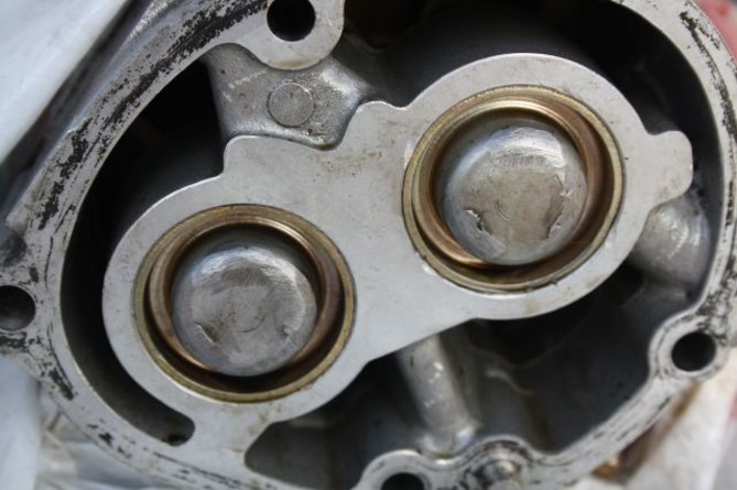

Po zdjęciu obudowy wyciągnąłem bieżnie wewnętrzne łożysk (jedna na zdjęciu z numerem łożyska) i ukazały mi się pierścienie ruchome uszczelniaczy(pokazane śrubokrętem)
Wychodzi na to, że pierścień obrotowy uszczelniacza jest dociskany do elementu stałego wewnętrzną bieżnią łożyska. Jest tam jakiś element sprężysty- czuć po naciśnięciu śrubokrętem.

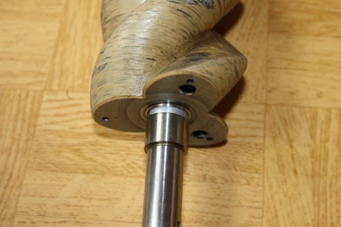

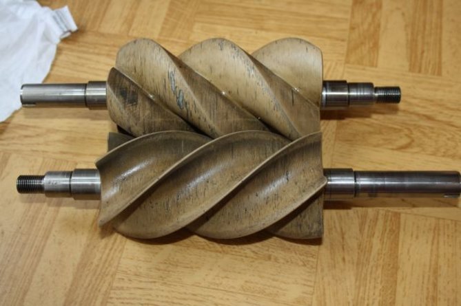

Następnym krokiem było wyciągnięcie wirników. Postanowiłem, że po prostu je delikatnie wybije, bo łożyska itak chcę wymienić.Przy wybijaniu koła zębate same zeszły z osi.Niema potrzeby zaznaczać ich położenie ponieważ kołki ustalające nie są umieszczone w osi i inaczej nie wejdzie zębatka.
Po wyjęciu wirników okazało się, że na osi męskiego ,z jednej i drugiej strony jest zapieczony materiał najprawdopodobniej z uszczelnienia.
Od strony napędowej są dwa łożyska na każdą oś. Wydaje mi się, że każdy zestaw działa jako jedno łożysko, ponieważ wałki nie miały luzu w tym miejscu a po ich wyjęciu wewnętrzne bierznie latają na wszystkie strony.Niestety od zewnątrz nie ma na nich oznaczeń. Jak by ktoś znał numer niech zapoda.
Nadszedł czas na kolejną zagwozdkę- jak wyciągnąć łożyska przednie i tylne aby nie zniszczyć uszczelnień całkowicie. Pomyślałem co by zrobić taki zciągacz rozprężny i chwycić nim za bieżnie wewnętrzne przednich łożysk. Tylko czy one wytrzymają, nie wiadomo jaki wcisk mają łożyska w obudowie. Na tylne łożyska,te od strony przepustnicy na razie wogule nie mam pomysła. Ktoś ma jakiś patent,może ktoś to rozbierał ?
I może ktoś ma zdjęcia uszczelnień,jak one wyglądają ?
