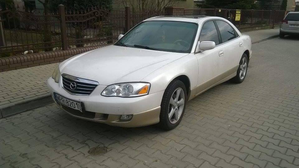

Jak w tytule mam problem z silnikiem 2.3 v6 mianowicie w silniku slychac pukanie typowo panewkowe ale problem w tym ze nie wkreca sie na obroty a powinien . praktycznie silnik nie ma mocy ruszyc jakies pomysly co moze byc jeszcze pekniety tlok ? wypalony zawór ? Przebiera nie chodzi na wszystkie cylindry i ciezkio odpala ?

Czyżbyś kupił białą Millenie z uszkodzonym silnikiem który ponoć był remontowany w zeszłym roku? Bez słyszenia, rozebrania i pomiaru nic nie stwierdzisz. Zapraszam do mnie, naprawię.

tak wlasnie to jest ta mazda która niby byla w zeszlym roku u Wieska z debicy .
