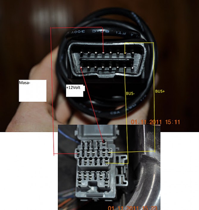

moja Madzia miga jak obdii, ale to złącze pod maską jest nie podobne do niczego
a w nogach nie ma tam gdzie powinno być ...
http://imageshack.us/a/img191/424/20121010170109.jpg
ale mam bus+/bus-
więc:
http://forscan.org/howto.html
ale mam bus+/bus-
więc:

Ten rocznik nie ma złącza OBD2 więc "w nogach" nie ma prawa go być
, najpewniej miga kodami 4-cyfrowymi, kiedyś pisałem jak się to odczytuje, poszukaj na forum. Większość kabli diagnostycznych nie dogaduje się z Mazdą, zwłaszcza z Millerem.

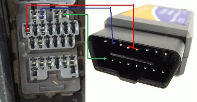

Co do tego kabla to znalazłem gdzieś w necie że czyta Mazde która ma obdI kupię elm i spróbuje podpiac
tygrys36
wg forscan nasze mazdy mają "pre-can" J1850PWM i to powinna odczytać jakaś część chińskich elm327 podobno nie jest to nigdzie sprecyzowane które (jedne tak inne nie), podobno też komunikacja mazdy jest bardzo podobna do fordowskiej więc np. http://www.mondeoklubpolska.pl/showthread.php/61537-ELM327-v1-4a-modyfikacja-do-pracy-z-protoko%C5%82em-J1850-PWM może niektórym pomóc. ProboszczV6 może powiesz że jestem gadżeciażem, ale ... jakoś mozolnie idzie mi z ledem i drutem. Wolałbym podłączyć lapa i zobaczyć błąd w miganiu zawsze wychodzi mi coś innego

Jeśli chodzi o sprawdzanie błędów to pisałem już gdzieś że ELM 35 zł BT + przejściówka za 30zł (można ją zrobić samemu ale się nie opłaca) aplikacja forscan i to wszystko. Sprawdzałem to na 3 xedach fakt z KL ale każdy się łączył bez problemu. Myślę że KJ też się powinien połączyć, z tego co wiem powinno działać we wszystkich X9 po 96r. Dodatkowo oprócz diagnozy błędów od razu z opisem w programie, otrzymujemy możliwość diagnozy parametrów pracy silnika i skrzyni w czasie rzeczywistym z wszystkich czujników. Na najbliższym zlocie postaram się jeszcze wpiąć w KJ żeby potwierdzić.
Z tym że da sie połączyć z KJ to się nie rozpędzaj, nie każdy program diagnostyczny dogaduje się z tym sterownikiem.
