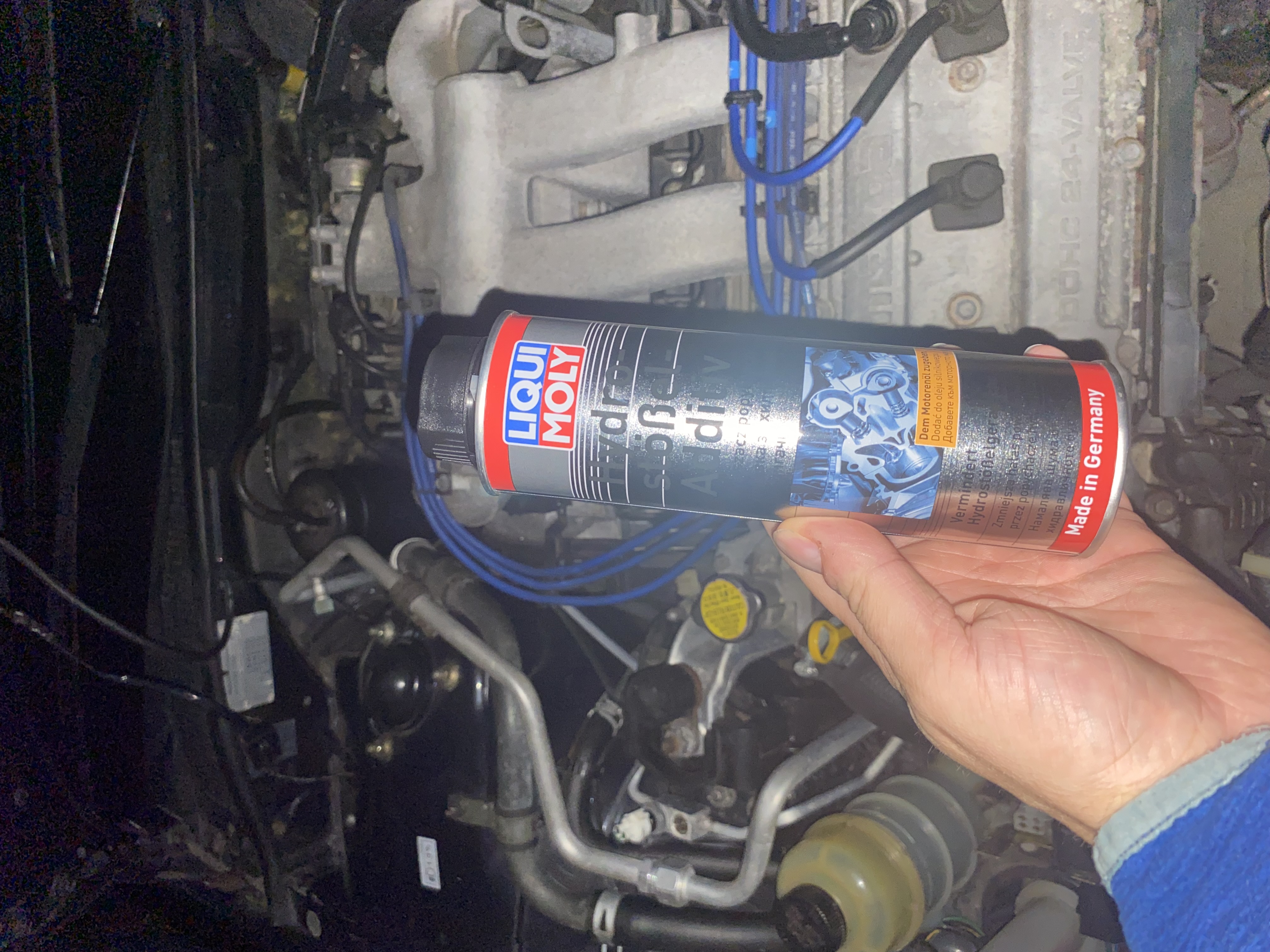

Postprzez Kubus88 » 8 gru 2025, 15:58
Została przeprowadzona „profesjonalna” regeneracja. Auto naprawione.
Ostatnio wymieniając olej nie zrobiłem płukanki ani nie dolałem żadnego z cudownych środków bo stwierdziłem, że przecież nic to nie daje…już przy kolejnym rozruchu zmieniłem zdanie.
