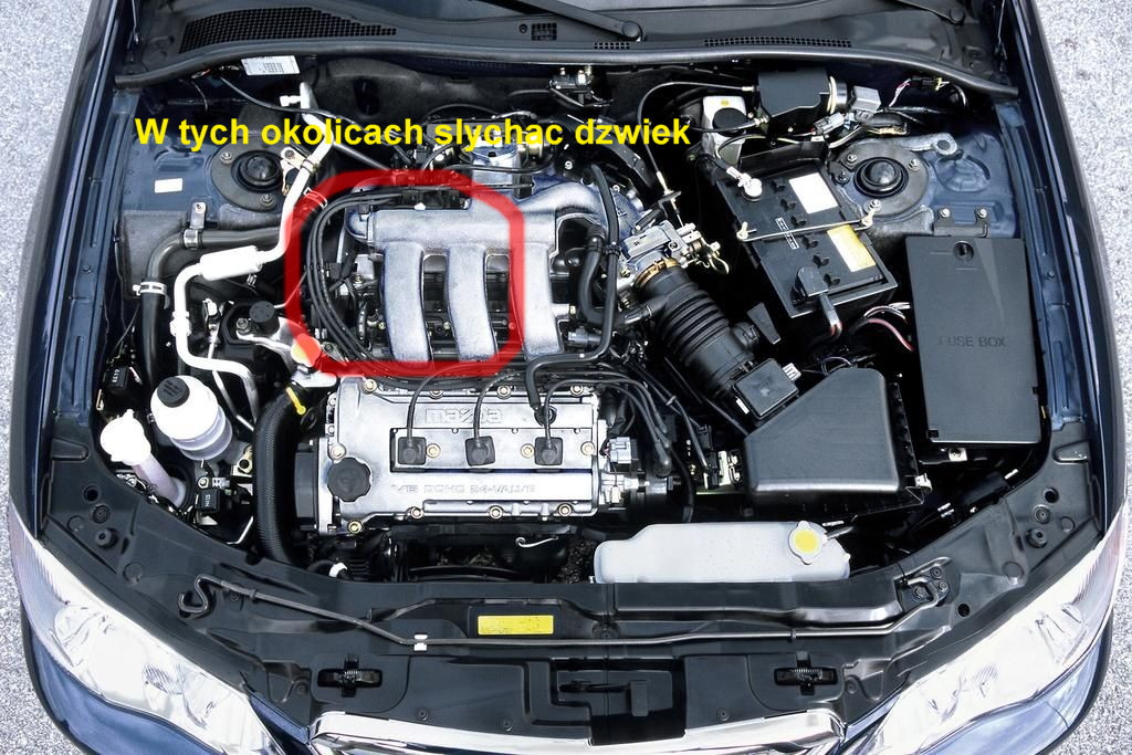

Witam potrzebuje pomocy.
Jakiś czas temu coś mi zaczeło stukać w silniku po prawej stronie okazało sie że to panewki.Wymieniłem 4 te od strony skrzyni i na jakiś czas przestało pukać.Potem usłyszałem lżejsze pukanie ale bardziej z lewej strony.Znowu dostałem sie do panewek i wymieniłem wszystkie.Po wymianie odpaliłem samochód i jest klekoczący dzwiek słyszany od strony rozrządu przy dodawaniu gazu.Identyczny jak na tym filmie https://www.youtube.com/watch?v=wgxz8dGoMjc .Co to może byc spreżynki wałka rozrządu czy dalej i czego szukać?Prosze o porade może ktoś coś takiego miał.

Postprzez Beny » 30 gru 2018, 22:14
Mi jak z tych okolic stukało,to po krótkim czasie padł napinacz.Ale u Ciebie to chyba cos grubszego bo tak głośnej vki dawno nie słyszałem.

Postprzez marcinxedos » 30 gru 2018, 23:58
Beny ten filmik nie jest mój jest przykładowy ale moja chodzi podobnie napinacz robiłem przy rozrzadzie nowy.jutro nagram i wstawię mój filmik .

Postprzez ProboszczV6 » 31 gru 2018, 09:33
Ehh, znowu moderator się wkurzy...
Na pierwszy rzut sprawdź siłownik napinacza paska rozrządu. Czy przy wymianie panewek szarpałeś za wał, żeby sprawdzić czy wał nie podskakuje na panewkach głównych? Wiem że metoda taka jest... słaba ale zawsze to coś.
Z innej strony, czy nie słyszałeś o tym że wymienia się zawsze komplet panewek? Wymiana jednej czy kilku to partyzantka. W jakim stanie były stare panewki?

Postprzez marcinxedos » 31 gru 2018, 10:04
Hej panewka na szóstym był a bez kompozycji,na pozostałych paneli były z kompozycją ale przytarte.czopy wały bez urzędów nieporysowane.na panewkach głównych nie sprawdzałem czy podskakuje.

Postprzez marcinxedos » 3 sty 2019, 12:27
Aktualizacja.
Dzwięk się niesie po silniku słyszalny tylko przy dodaniu gazu.
Sprawdzony rozrząd,Napinacz rozrządu Ciśnienie na pompie oleju 4,5.
Natomiast zauważyłem ze po zdjeciu przewodu wysokiego napięcia z jednej świecy ustaje.Czyli znowu dostaje sie do panewki numer 6.Może zapchany kanał albo co innego?. Ściągam miskę i sie okaże <oczy>
Szukam dalej.Pozdrawiam

Postprzez krzysek71 » 4 sty 2019, 09:14
Miałem taki przypadek moim zdaniem panewka
