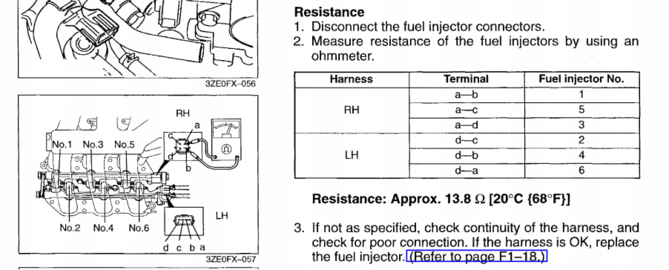

Problem powrócił, ale tym razem jest dla mnie zupełnie nie zrozumiały
Problem jak mniemam dotyczy cylindra nr 2. Mianowicie silnik nie pracuje na tym cylindrze i znowu tylko na benzynie więc nauczony doświadczeniem zabieram się za wymianę wtrysku i tu się pojawia ale. Po sprawdzeniu rezystancji na wtryskach tak jak instrukcja podaje okazało się że wszystko jest w normie. Więc zacząłem podłączać wtryski na krótko. I tu zaistniał bałagan. W listwie wtryskowej w samochodzie wszystkie wtryski się odezwały prawidłowo ale tylko wtedy gdy wspólny minus dla nich był pin a, a nie tak jak powinno być w instrukcji pin d. Mówię teraz o wtyczce LH. Czy to rysunek wtyczki od strony listwy wtryskowej tak jak się na nią patrzy, czy może wtyczki od strony przewodu?? Nigdy nie wiem jak na to patrzeć.
Jeszcze jeden przypadek. Mam drugą, taką samą listwę i tu jest zabawniej. Tutaj dzwoni wszystko ze wszystkim. Mianowicie jak podepnę tak jak w instrukcji to działa jak należy, czyli odzywają się odpowiednie wtryski. Ale jak podepnę przewody całkowicie losowo to też się coś odzywa np połącze a-c lub b-c.
Zaintrygowany tą sytuacją zdjąłem plastikową listwę w której przepływa prąd i mierzyłem czy nie są przerwane drogi od pinu we wtyczce do pinu doprowadzającego do wtryskiwacza. i tu wszystko książkowo. Wspólnym pinem (czuli minusem) jest pin d.
Czy ktoś potrafi odpowiedzieć o co tutaj chodzi?

easy_rider napisał(a):W listwie wtryskowej w samochodzie wszystkie wtryski się odezwały prawidłowo ale tylko wtedy gdy wspólny minus dla nich był pin a, a nie tak jak powinno być w instrukcji pin d.
Jeśli odwrócisz tą wtyczkę to pin a jest w miejsce d i może dlatego tak Ci wychodzi.
easy_rider napisał(a):Mianowicie jak podepnę tak jak w instrukcji to działa jak należy, czyli odzywają się odpowiednie wtryski. Ale jak podepnę przewody całkowicie losowo to też się coś odzywa np połącze a-c lub b-c.
Jest tak dlatego, że podłączasz zasilanie szeregowo przez dwa wtryski i widocznie mają tak niskie napięcie zadziałania, że jak w ten sposób podłączysz to coś się dzieje.
Myślałem o tym, tylko, że czytając wtyczkę RH tak jak w instrukcji, jej działanie zgadza się z tym co jest na samochodzie.
Dopisano 11 mar 2018, 09:51:
To by było nie logiczne żeby LH czytać odwróconą a RH nie odwróconą.
Dopisano 11 mar 2018, 09:55:
niedzwiadek833 napisał(a):Jest tak dlatego, że podłączasz zasilanie szeregowo przez dwa wtryski i widocznie mają tak niskie napięcie zadziałania, że jak w ten sposób podłączysz to coś się dzieje.
Nie rozumiem. Przecież podłączam np + z akumulatora na jeden z pinów wtryskiwacza nr 2, a – z akumulatora na jeden z pinów wtryskiwacza nr 4. Przecież to nie może działać.

1. Wtryski są sterowane masą(–), więc we wtyczce masz stały (+)
2. na najgrubszym przewodzie we wtyczce masz stały (+), kolor biało czerwony lub podobny.
3. Tam gdzie masz stały (+) będziesz miał punkt wspólny wszystkich wtryskiwaczy.
4. Jeżeli silnik pracuje poprawnie na LPG to najpewniej wtryskiwacz benzynowy elektrycznie jest sprawny, to samo dotyczy wiązki. Inaczej sterownik LPG powinien wyświetlić błędy.
5. Dzwoni wszystko ze wszystkim bo wtryski są połączone "w gwiazdę" więc dziwne byłoby gdyby nie było przejść między nimi, na mierniku wyświetli ci się rezystancja wtrysków razy dwa, chyba że będziesz mierzył od punktu wspólnego...czyli w tym przypadku stały(+)

Dzięki za odpowiedz. Informacja z pkt.5 jest kluczowa i wiele wyjaśnia.
Świec nie sprawdzałem, a faktycznie można by to zrobić i się przekonać o sprawności wtrysku.
Problem występuje na zimnym i ciepłym. Co upewnia mnie że problem leży we wtryskach.
Wrzucę do auta listwę wtryskową którą mam na zmianę i napiszę jak to działa. Pozdrawiam
