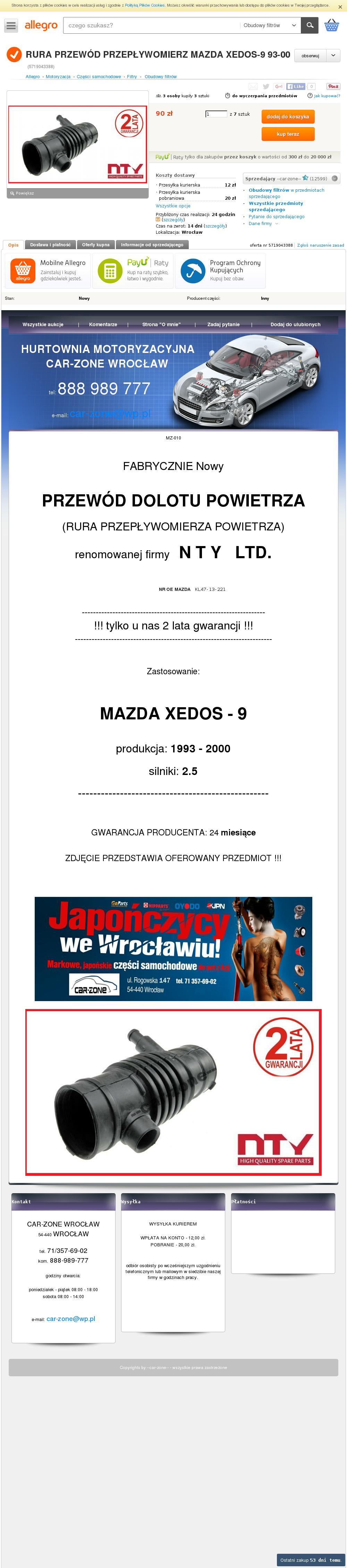

Upewnij się że masz szczelny dolot ten wąż gumowy pokazał się w zamienniku za rozsądne pieniądze
http://www.allegro.pl/ShowItem2.php?item=5719043388
