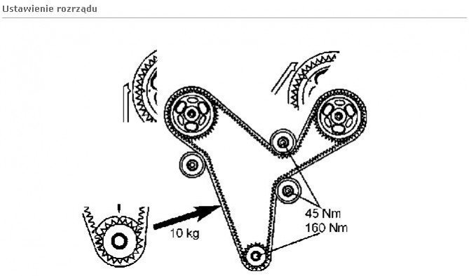

witam czy posiada ktoś schemat rozrządu do silnika 2.5 v6 24v, oznaczenie silnika kl. I jeszcze pytanie czy aparat zapłonowy się jakoś ustawia.

Postprzez radar88 » 11 paź 2015, 20:54
Proszę

Postprzez Ciapek99777 » 11 paź 2015, 22:52
tylko że problem jest w tym że już się rozglądałem i nie mogę nigdzie znaków namierzyć na głowicach, na kołach znalazłem, na wale i na bloku również, problem w tym że nie widzę nigdzie znaków jak ustawić wałki rozrząu :(

Postprzez radar88 » 11 paź 2015, 22:59
Powinny być kropki w kolorze żółtym, strzałki na kołach zębatych również oznaczają ustawienie punktu wałka. Oznaczenie strzałka z L oraz R

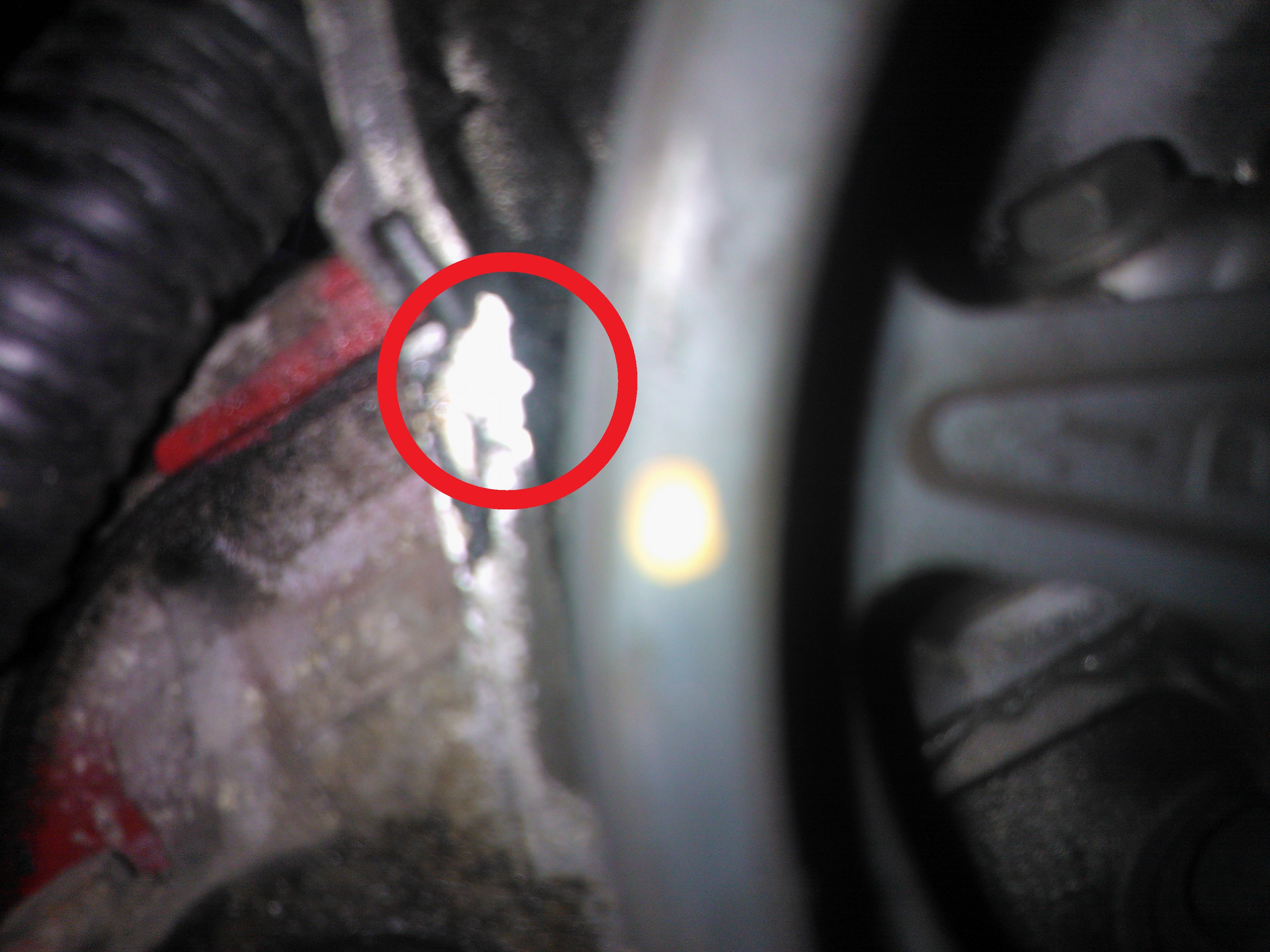

Postprzez Ciapek99777 » 11 paź 2015, 23:03
na kołach widzę znaki, ale nie widzę niczego z czym powinny się pokryć. :/

Postprzez radar88 » 11 paź 2015, 23:07
Są takie małe wypustki, niestety zdjęcie nie do końca czytelne:
