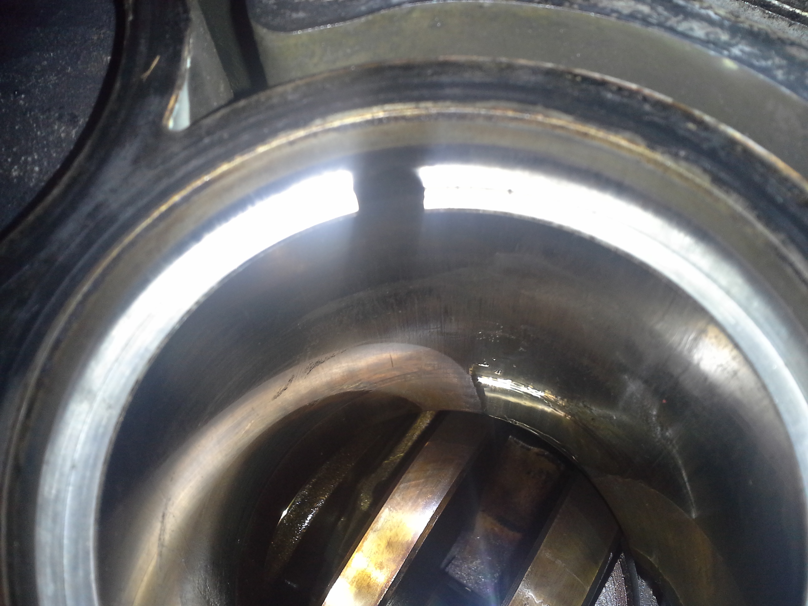

Ostatnio robiłem Żonie KLa, po rozebraniu okazało się że silnik był wcześniej remontowany na szlifach, wyklepane tłoki, pierścienie zdarte do tego stopnia że miały połowę grubości, jeden był złamany przy montażu, progi na cylindrach, wał po 2 szlifie, pierwszy raz widziałem blok KL w takim stanie, zwykle wszystko jest w nominałach i tak należy robić te silniki, koniec końców wszystko poszło na śmietnik. Wleciał używany kompletny blok w idealnym stanie z nowymi panewkami i pierścieniami. Koszt końcowy części około 2,5tys zł z rozrządem, niektóre kupione po dużym rabacie lub z wyprzedaży, dlatego tak tanio.
Dlatego, pół biedy jak trzeba tylko zmienić pierścienie i reszte zużywających się części, a jak się okaże j.w? Wtedy taniej kupić silnik, ale to też loteria, co w przypadku kiepskiego stanu takiego silnika.... Każdy remont można przeprowadzić taniej niż to co wyżej,

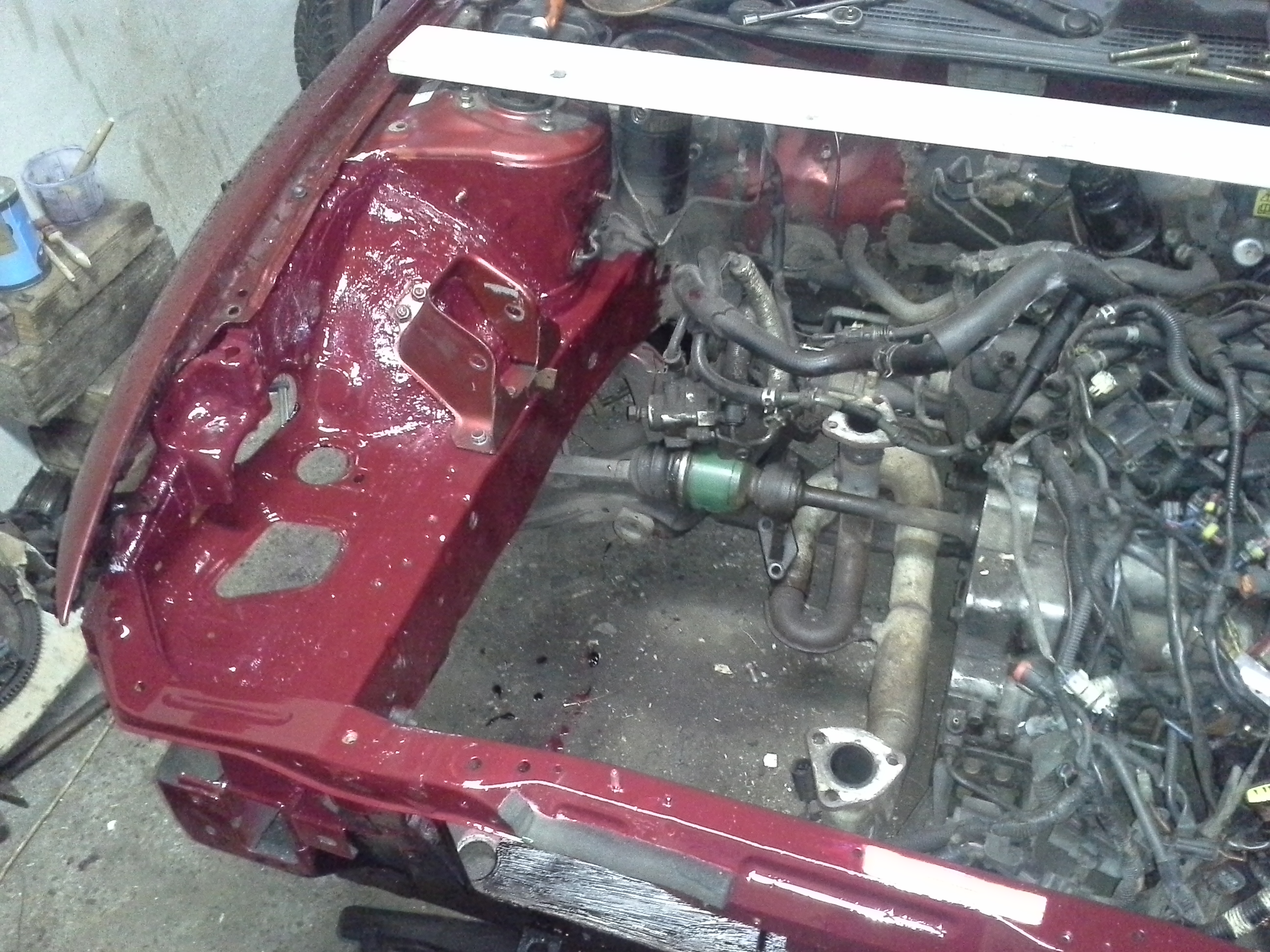

Kilka zdjęć Ford Probe GT:
przed remontem
złamany pierścień
przy okazji naprawiliśmy zgniliznę pod poduszką silnika
Nie robiłem zdjęć podczas składania z braku czasu.
