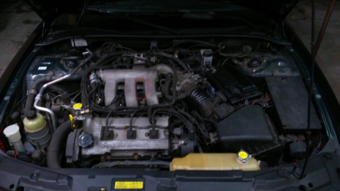

Postprzez Majk500 » 6 cze 2014, 21:04
A ja mam taki problem: wsłuchałem się dziś dokładnie i na wewnętrznej głowicy słychać klepanie, ale tylko w jednym miejscu, nie jest to takie głuche stukanie jakby się zawory nie odpowietrzyły, lecz takie bezechowe typowe klepanie metalu o metal. Dzieje się to bez różnicy czy to zimny czy ciepły silnik.
Jakieś pomysły?? Od czego zacząć sprawdzać, lub coś?

Postprzez tygrys36 » 6 cze 2014, 21:09
A czy to nie czasem w okolicy zebatek wałków i słynne sprężyny wałków nie napisałeś gdzie słychać wiec można snuć domysły

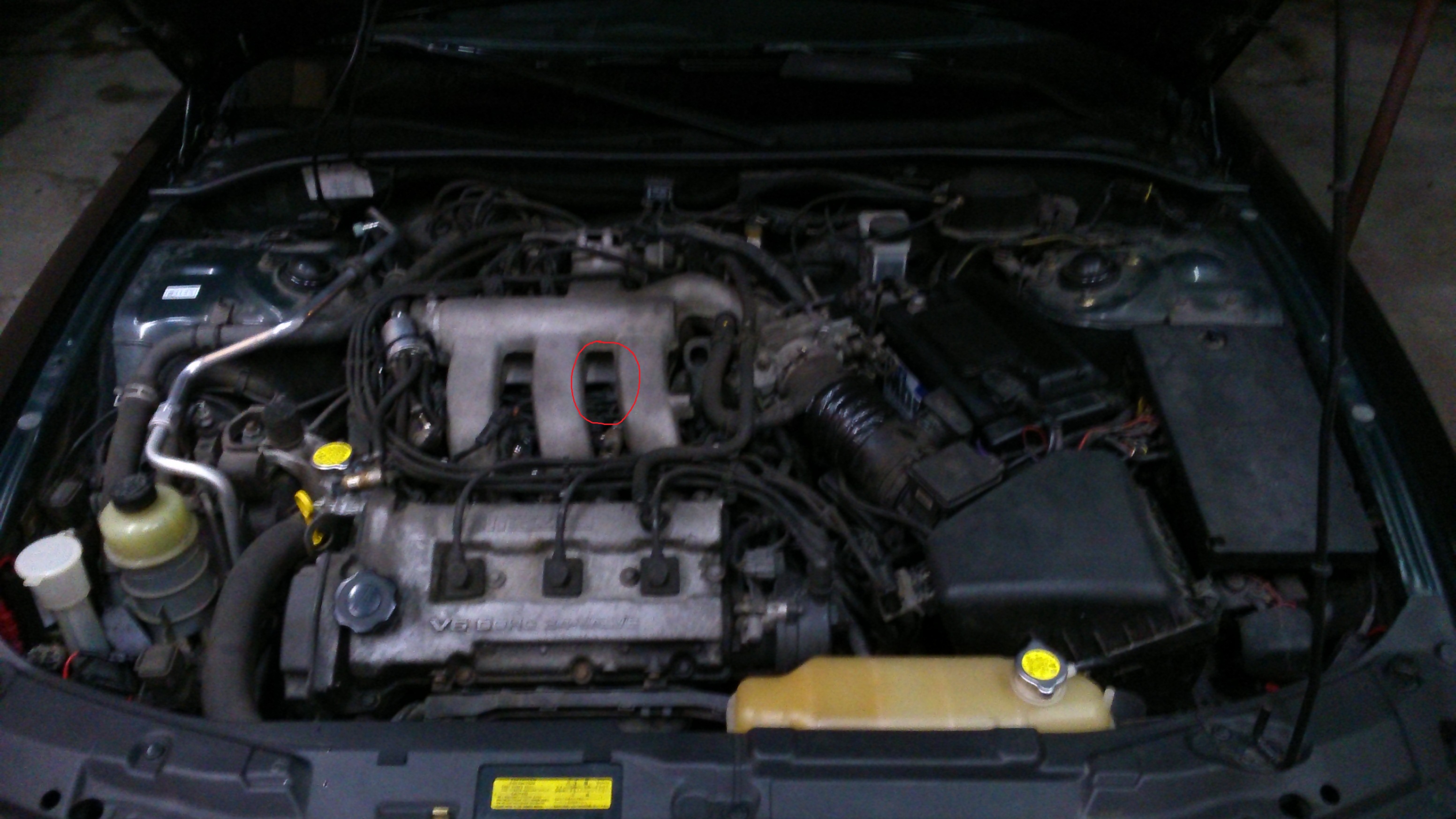

Postprzez Majk500 » 6 cze 2014, 21:26
Najmocniej słychać w tym miejscu zaznaczonym na czerwono. przesuwając ucho w którąkolwiek stronę słychać to mniej. Ale jak się stanie po prostu na wprost auta to też to się da wysłuchać. mogę spróbować złapać na "wideło" ten dźwięk, ale nie wiem czy telefon to wyłapie :P

Postprzez tygrys36 » 7 cze 2014, 06:50
Chodzi o sprężyny wałków rozrządu jest gdzieś na forum czytałem o tym trzeba poszukać a w miejscu które zaznaczyłeś na zdjęciu tam są przecież tylko zawory a dokładnie chodzi ci o okolice 5 cylindra.Znalazłem tylko że z xeda 6 ale chodzi o to samo poczytaj tutaj viewtopic.php?f=439&t=147133&hilit=spr%C4%99%C5%BCynki+wa%C5%82k%C3%B3w

Postprzez tygrys36 » 7 cze 2014, 11:03
jeżeli jesteś pewien że to w połowie co zaznaczyłeś to pewnie zawory bo sprężynki są od strony rozrządu a czy jest sens ich wymieniać to nie wiem czy czytałeś wątek wszystko zależy.
