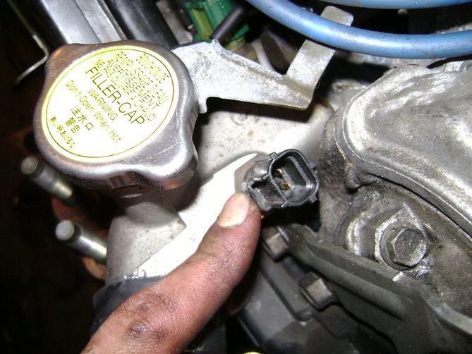

Postprzez tygrys36 » 7 maja 2013, 15:03
mam niepodłączony ten czujnik
tygrys36
Postprzez moran » 7 maja 2013, 18:44
To jest, jeżeli się nie myle, czujnik temperatury odpowiedzialny za włącznie wentylatora. Powinna być do niego podłączona odpowiednia kostka 2-pinowa.

Postprzez ProboszczV6 » 7 maja 2013, 19:11
to zdecydowanie jest czujnik temperatury, obok powinien być drugi jednoprzewodowy czujnik dzięki któremu działa wskaźnik temperatury... powinna tam w okolicy zwisać wiązka od tych czujników z wtyczkami, czy masz problemy z odpaleniem ? Ile tam jest czujników/wtyczek koło tego korka? bo coś mi świta... chyba żeee => model '93, silnik jest nie z tego auta i ten czujnik nie ma być podłaczony, bo z tyłu widać właściwy czujnik zielony z założoną wtyczką

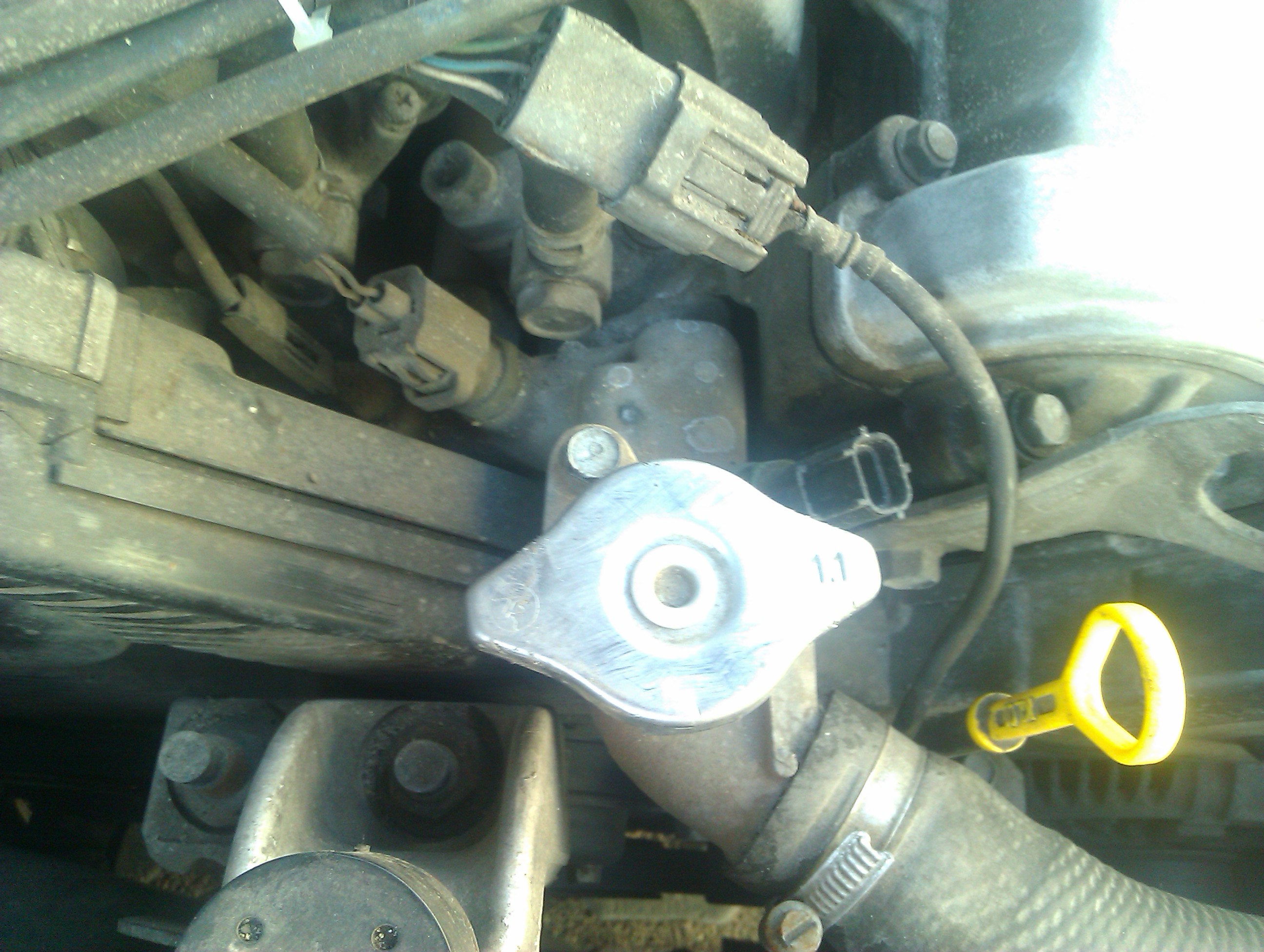

Postprzez tygrys36 » 8 maja 2013, 07:07
to jest zdjecie podlądowe u mnie ten jest nie wpięty i nie widać wtyczki ale z tyłu mam drugi który jest wpięty,a skąd ta kostka powinna wychodzić bo chba ważna jest najwyżej dorobię kabelki.Proszę o pomoc to zdjęcie mojego silnika
Dopisano 8 maja 2013, 08:10:
tygrys36
Postprzez ProboszczV6 » 8 maja 2013, 08:54
Wtyczka powinna wychodzić z tej samej wiązki co pozostałe, od czujnika obrotów temperatury i od wskaźnika. Jeśli jej nie ma a nie powinno jej być skoro masz rocznik 96 to można podejrzewać ze silnik był w twoim aucie wymieniany, albo sam króciec był wymieniony kiedyś. Nowsze modele miały dwa czujniki, starsze miały trzy :P pozostaje ci z tym żyć...

Postprzez tygrys36 » 10 maja 2013, 11:02
Dziękuję za odpowiedź i oby tak było że króciec był wymieniany.Pozdrawiam
