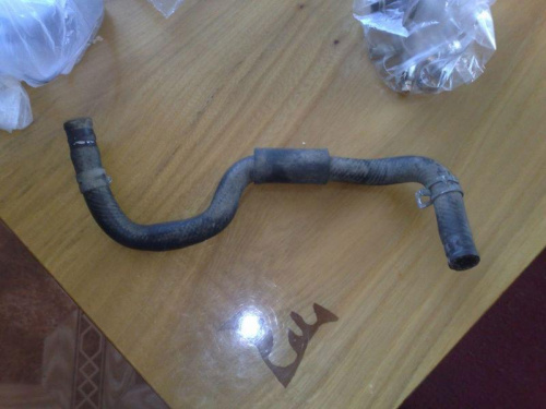

Mam problem odnośnie przewodu który wchodzi do serwa i bodajże wchodzi w kolektor.
Chciałem go wymienić, ponieważ przy jednym końcu jest rozerwany. Po zdjęciu go dzisiaj tak jak by uszło powietrze z serwa. Zauważyłem że przewód ma jakąś blokadę na przepuszczanie powietrza.
Czy mogę zamontować nowy przewód bez takiej blokady czy szukać gdzieś oryginału??
Powiedzcie coś na ten temat.
Zdjęcie przewodu:
Pozdrawiam,
Kamil

a gdzie jest ta blokada?
ja nie przypominam sobie aby cos tam było, jak rozbierałem.
Z tego co pamiętam jest to zwykły przewód, chyba, że się mylę ;)

Postprzez radar88 » 15 lip 2011, 23:48
Zaraz jak zaczyna się przewód od serwa, jest tam jakieś takie białe ustrojstwo w środku.

Postprzez Wodzu » 16 lip 2011, 17:24
nie mozesz zamontować zwykłego przewodu bo przy nacisniecu hamula cale ciśnienie pójdzie w kolektor ssacy i nie bedziesz mial wspomagania hebli. Musi byc z tym zaworem jedno kierunkowym!!!, żeby pokazać oco mi chodzi założ go odwrotnie nie bedziesz mial wspomagania.

Postprzez radar88 » 16 lip 2011, 19:09
Wiem właśnie i takiego szukałem, i nie znalazłem, na chwilę obecną założyłem stary, trochę przyciąłem i jest prawie jak nowy, lecz chcę nowy, bo jak już w jednym miejscu strzelił to i może w drugim. Dzięki Wodzu za określenie nazwy tego przewodu, będzie prościej szukać.

Postprzez Marek 161BD081 » 18 lip 2011, 07:20
Kamil – a samego zaworku nie możesz przełożyć do innej "rurki"?
Kupujesz w sklepie przewód właściwej średnicy, przekładasz zaworek i po kłopocie – nie dałoby się tak?

Postprzez Wodzu » 18 lip 2011, 08:23
zawór jest wtopiony w rurke i nie mozna dopuscic do tego aby byl nie szczelny.

Postprzez radar88 » 18 lip 2011, 15:46
Zgadza się nie do wyciągnięcia, tylko nowy trzeba kupować. Na razie stary się sprawuje więc jest ok, lecz i tak draństwo wymienię.

Postprzez Wodzu » 18 lip 2011, 17:28
Szukałem w EPC ale nie znalazlem nr katalogowego :/
