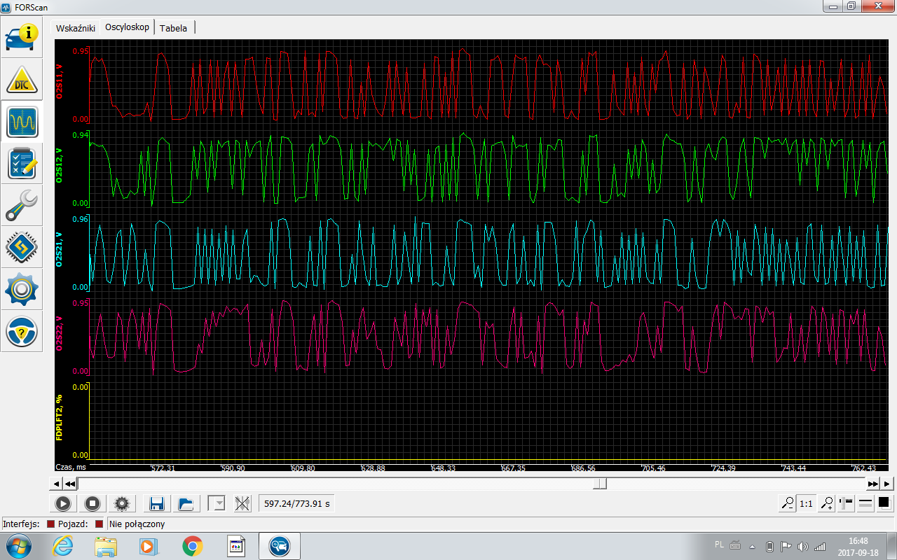

Załączam screen z mojej mazdy: gdzie widać że katalizatory wstępne już mają sporo pracy za sobą ale jeszcze działają, nie tak wydajnie jak nówki ale na tyle sprawnie żeby nie powodować błędów takich jak np u ciebie.
2 pierwsze wykresy to pierwsza głowica
2 następne to druga głowica
Czerwony i niebieski to sondy przed katami O2S11 i O2S21
Zielony i różowy to sondy za katami O2S12 i O2S22
Ja bym zaczął od sprawdzenia sond za katami i ich złączek/wiązek może masz tam coś po dłubane? Jakieś mody z wydechem
Możesz też zrobić takiego screen-a (na rozgrzanym silniku) jak to wygląda u Ciebie, w razie pytań pisz.
