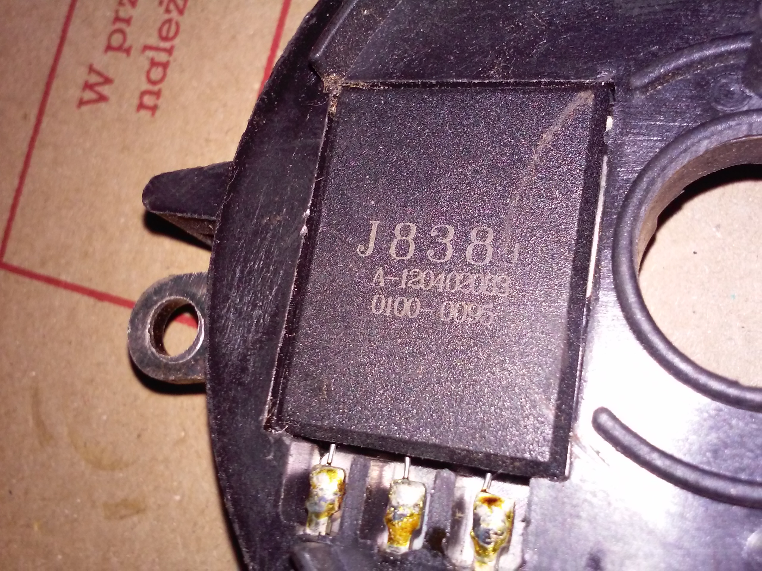

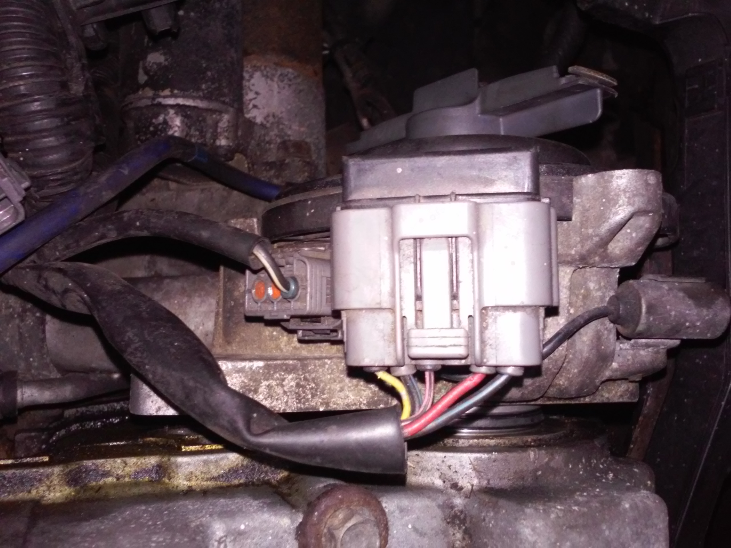

U mnie też pojawił się problem z aparatem. Mam KF34. Od początku: podczas jazdy samochód nagle zgasł i nie odpalił. Paweł pożyczył mi sprawny aparat i auto działa. Więc uszkodzone mam coś w aparacie. Macie Panowie jakiś sposób żeby zdiagnozować co jest uszkodzone w aparacie? Da się to zrobić za pomocą miernika uniwersalnego. Starałem się znaleźć odpowiedź na moje pytanie i znalazłem szersze opisy na forum probe, ale tam była wtyczka na 6 przewodów u mnie jest na 5 i od cewki wychodzi jeden mimo że w kostce są 3 piny. O co chodzi skoro aparaty chyba takie same.
Na zdjęciu widać kostkę (tranzystor) z 3 pinami. Czy to jest moduł zapłonu?

dzięki za odpowiedź. Wygląda na to że nie uniknę zabawy z przekładaniem.

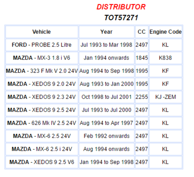

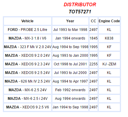

Witam, u mnie padła cewka (według mojej diagnozy), Gdzie mogę dostać cewkę do KF 34?
Zamieszczam zdjęcie aby rozwiać wątpliwości w jakich modelach i rocznikach szedł aparat KF34
